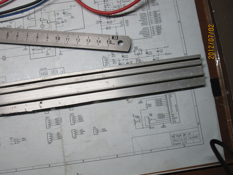

1、偶尔捡到一段铝材,发现用来DIY台灯绝佳。
    应该是一种用来装修用的,中间三个槽都可以用来安装灯条,两边还有2个槽,可以用来做固定、走线之类的。
    为了小巧轻便一些,就锯开了,只用了一小半,仅保留一个灯条安装槽和1个蛇管的固定槽。

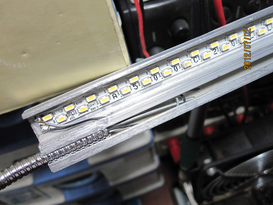

2、台灯的支撑杆用的蛇管:
    以前在淘宝买的USB笔记本小灯,其实就是USB+蛇管+LED灯珠(5mm)。当时就是为了拆蛇管买了一些。
    感觉强度不够,就在中间多穿了根铁丝。

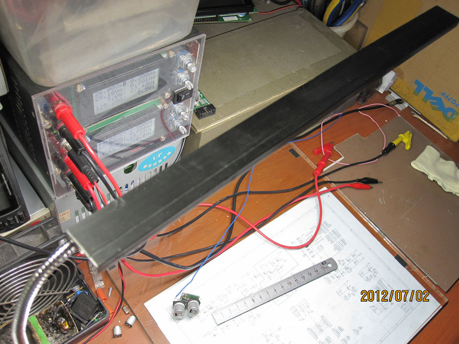

3、灯罩方面,现在的情况不需要灯罩也行,不容易碰到灯珠和接线,真要相加灯罩的话,裁一条有机玻璃粘上去就行了

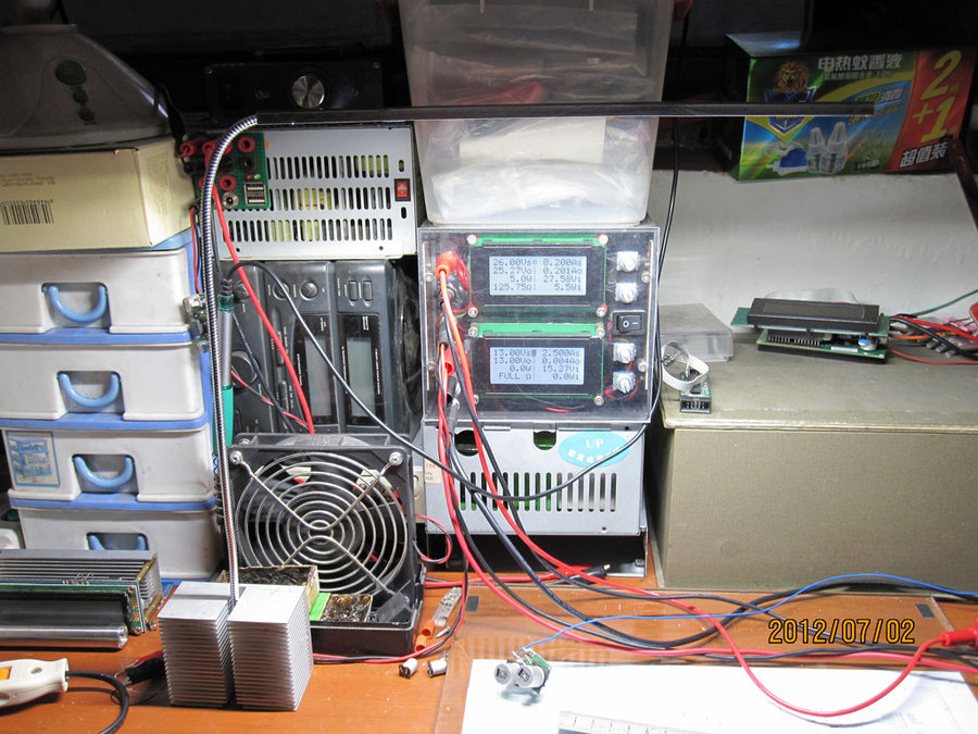

电路和座子都还没做,用个KIS 3R33模块应该很容易,前面社建电子已经做过。
座子临时用一块CPU散热片,以后找个开关电源的塑料盒子,再把电路和配重放进去应该就行了。

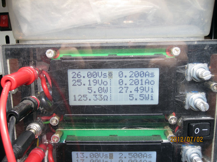

5W功率,效果很不错
临时用M8V7电源供电,大约25V/200mA/5W,其实100mA电流时亮度也差不多够用了

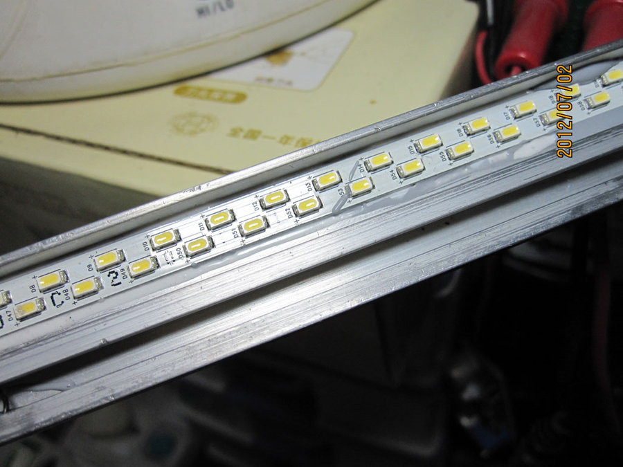

灯条用导热硅脂和硅胶粘在铝条上,为了以后还能拆下,只是两头和中间用了一点导热硅胶
蛇管固定处,很牢固
用剩下的一大半铝条
