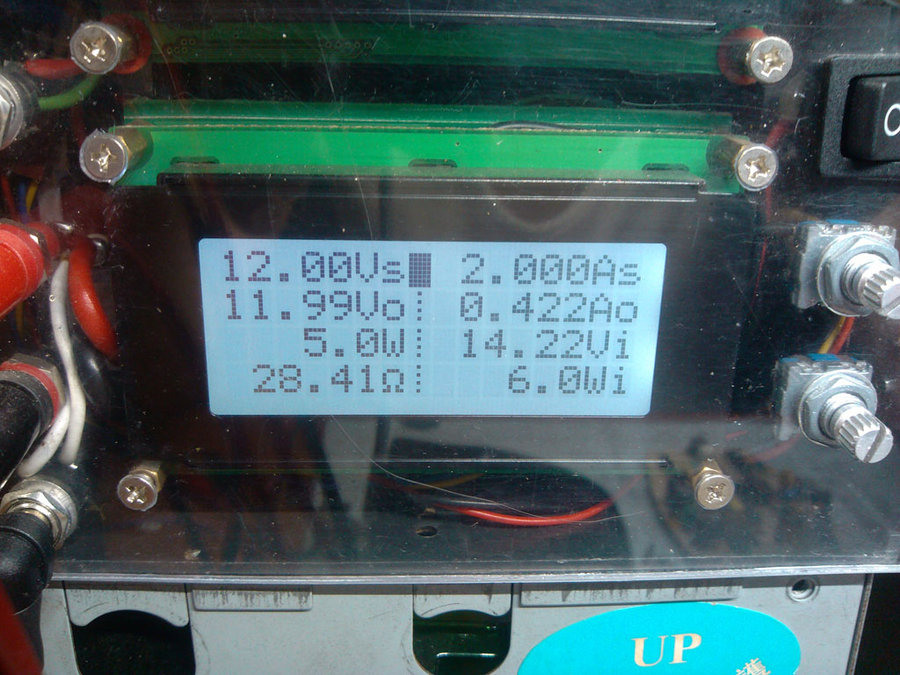

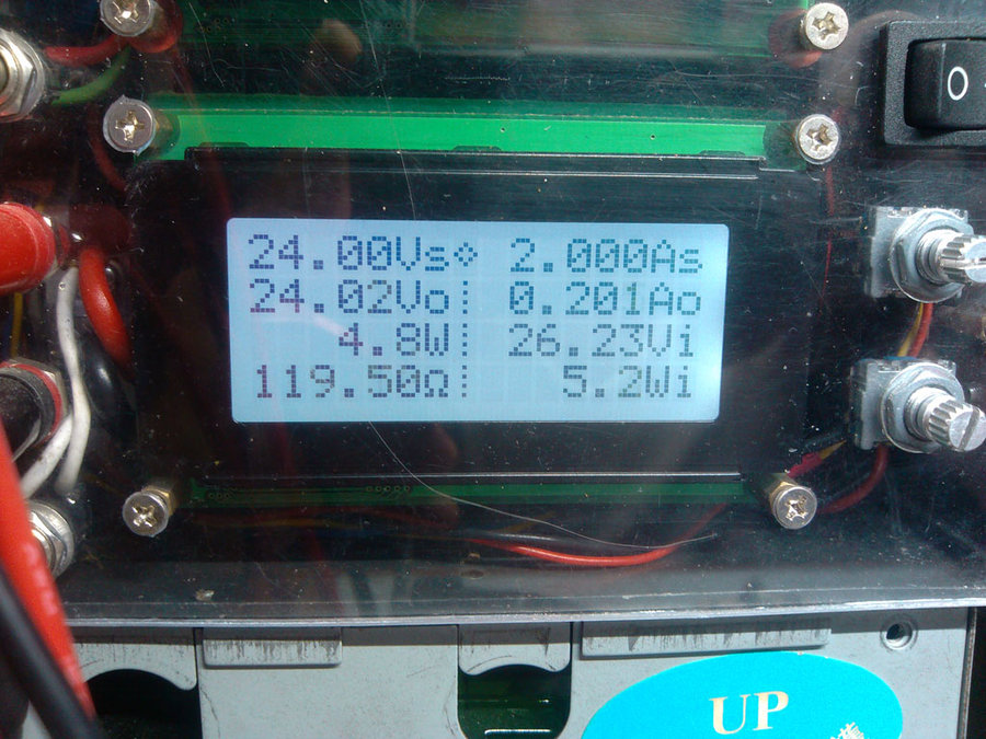

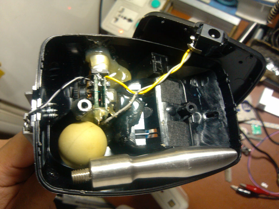

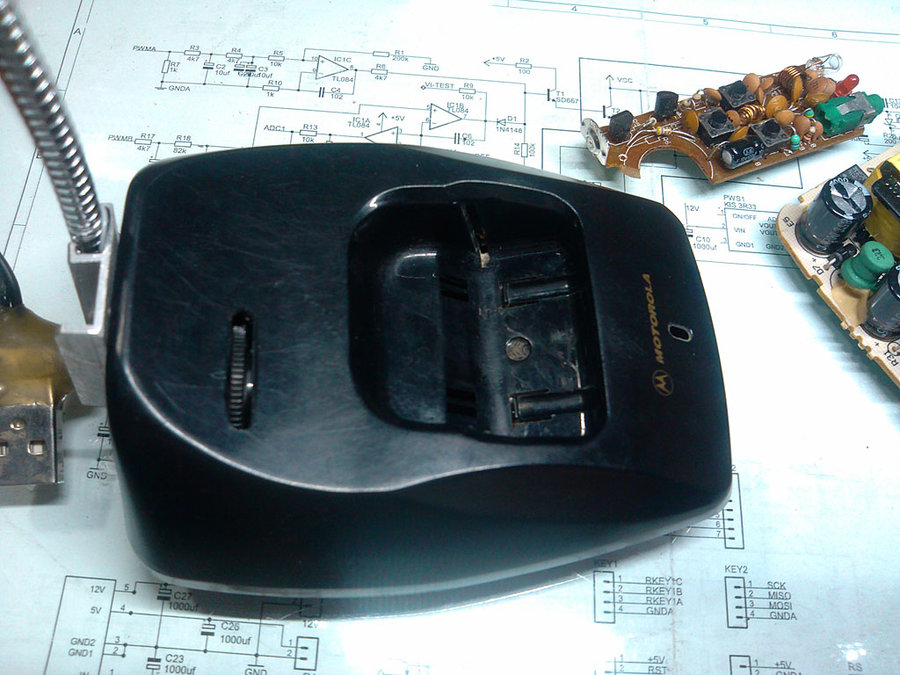

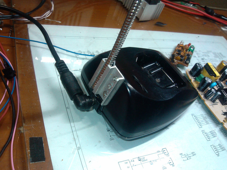

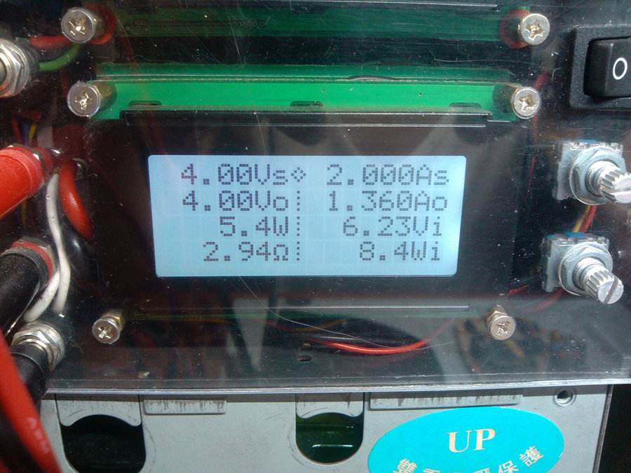

 楼主| 发表于 2012-7-9 10:51 | 显示全部楼层
底座来了
1、fat问的底座固定问题,请见照片,方法很简单,效果绝对牢固,也可以很方便的安装到任何盒子上。
2、底座:拆了个老古董的摩托手机座充,用料很不错,只用壳子。
3、电路:还是KIS白菜模块,物美价廉的东西。
    本来想做个社建电子那样的恒流电路的,可惜手头找不到合适阻值的功率电阻,最终做成了恒压的升压电路。、
    拆了个垃圾收音机得到一只40K多的带开关电位器,串200多K电阻做调压用。
    KIS模块的开关脚加对地电阻,通过电位器的开关控制其开启。
    最终的电路效果:
    (1)输出电压大概是20~25V之间可调,我没有实际测,从灯条的发光来看,正好是从微亮到5W。
    (2)输入电压范围:4~24V任意,最大输入功率大于6W即可。
    (3)旋钮旋到底,开关关断白菜模块,静态功耗几乎为零。旋开后为最低亮度,再旋逐渐变亮。电位器接触不良为低亮状态。

4、为了避免头重脚轻,加了点配重,很稳当了。
照片来了,用倍受争议的小米拍的:
内部有点难看,一堆的热熔胶。电路效率不错,最高亮度输出时也只有点温热而已。
下面的是配重:1个小机械鼠的滚动球,和一个不锈钢的手柄,都是随手找的。
4V输入最高亮度输出
12V输入最高亮度输出
24V输入最高亮度输出
 楼主| 发表于 2012-7-9 10:54 | 显示全部楼层
一直没看到底座啊,另外不知蛇皮管是怎么固定在铝合金条上的?
fat 发表于 2012-7-2 23:38 https://www.yleee.com.cn/images/common/back.gif
底座来了,供参考,这个固定方法自认为还不错
发表于 2012-7-9 10:59 | 显示全部楼层
dradeng 发表于 2012-7-9 10:54 https://www.yleee.com.cn/images/common/back.gif
谢谢分享创意,看来铝合金条真有用啊
