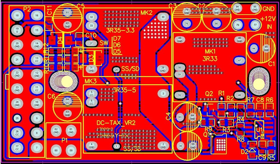

得闲无聊把3R33+3R35L DC-ATX2.0 电源模块抄了
DC-ATX电源模块pcb
DC-ATX电源模块pcb

抄板可以到这个水平,楼主不是一般的牛。连D2预留的短路焊盘都完全抄出来了,功夫很大啊。

现在的电脑,耗电大的设备,基本都是走的12V的那路电源,5V和3.3V用不了多少电,-5V和-12V更用不了多少,因此12V输入的DC/ATX自身要求不是很高,但是对12V输入的要求很高。
普通AC/ATX的5Vstandby是个单独的AC/DC电路,电脑在关机不拔电源的状态下,功率不大,就算品质差的电源和品质差的主板,也能控制在几W,好一些的还能做到零点几瓦。而DC/ATX的standby由12V转换过来,关机不拔电源时,12V的电源就一直开着,大功率的AC/DC空载功耗还是很客观的,质量不好的山寨AC/DC更客观,没有十几瓦是下不来的。
另外AC/DC,然后再DC/DC,效率很低。
DC/ATX虽然可以不占机箱空间,但是机箱外边得拖着个大个电源,放在哪里都不美观。所以,我很不看好DC/ATX,虽然我也在用。

现在的电脑,耗电大的设备,基本都是走的12V的那路电源,5V和3.3V用不了多少电,-5V和-12V更用不了多 ...
snoopy8008 发表于 2012-7-2 23:02 https://www.yleee.com.cn/images/common/back.gif
5楼的考虑问题思路没错,可事实上主观了。现在普通百来元的PC电源,由于成本控制的原因,其待机功耗控制都是相当不理想的,实测过N个各种电源,基本上都在5W以上(铜牌电源档次以上待机功耗才会比较低)。
而DC-ATX电源,一般的都会配套那种塑料外壳的12VDC适配器,这种适配器,由于无风扇基本全密封且外壳导热性能差,所以设计之初就对效率方面猛下工夫。否则,可以自己想象一下,如果像那种普通电源这样75%左右效率,上120W这样满功率时候,还不得把外壳给化了啊?
实际测试情况一证实了这个说法,一般由于采用高效率线路,DC适配器本身效率都会到90左右,加上整个DC-ATX的5V  3.3V 也都是同步整流高效模式 本身效率都在92%,因此,可以简单的算算,12V是直供,且占了大部分功耗,假定12V功耗占一半,那么整个线路效率在85%以上。已经赶上铜牌电源水平了。
至于5VSB 虽然并不像标准PC电源,由另外一路单独产生,而是由12V经专门同步整流模块产生,但由于设计的优化,其空载功耗都非常低,实测过网上2手的120W 和150W DC适配器若干,加DC-ATX电源后,测试整个计算机待机功耗,虽然各有大小,但无一个超过4W,最小的一款,只有2.5W。

5楼的考虑问题思路没错,可事实上主观了。现在普通百来元的PC电源,由于成本控制的原因,其待机功耗控制都 ...
天行健 发表于 2012-7-3 17:05 https://www.yleee.com.cn/images/common/back.gif
楼上言之有理,我用DC-ATX也是冲着效率去的
