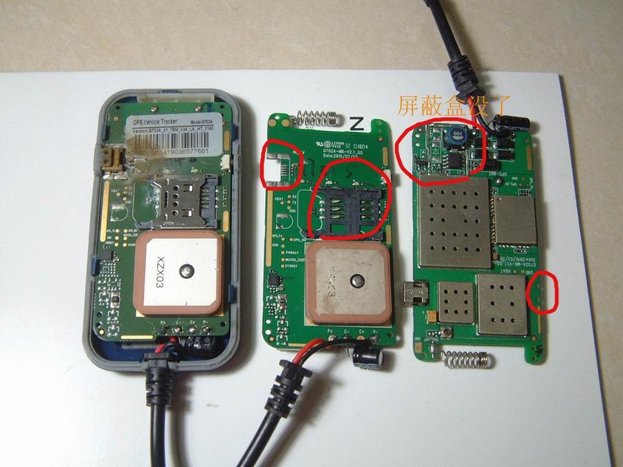

修了一块gt02A可以点亮,能用AT指令但GSM一直找不到网络也就没法发短信,GPS输出乱码,继续折腾
-----------------------------7.3测试了一下GPS模块-------------------------------------------------
搜星快,灵敏度高!
一味增加灵敏度的同时,带来的后果就是漂移严重!这也就不难理解GT02A,为什么在静止的时候不输出数据,据说还是改进,我看是无奈之举。自己用可以刷一个灵敏度低点的固件
在窗台测得,和天宝,还有几款韩国,台湾的产品收星数量差不多!天宝的几乎没有飘移
-----------------------------7.2-------------------------------------------

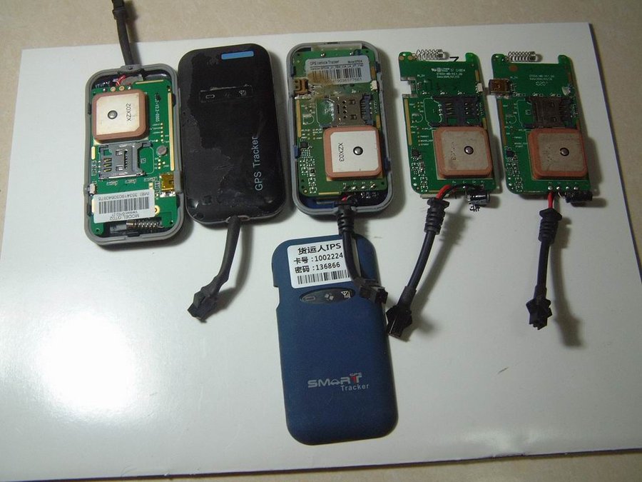

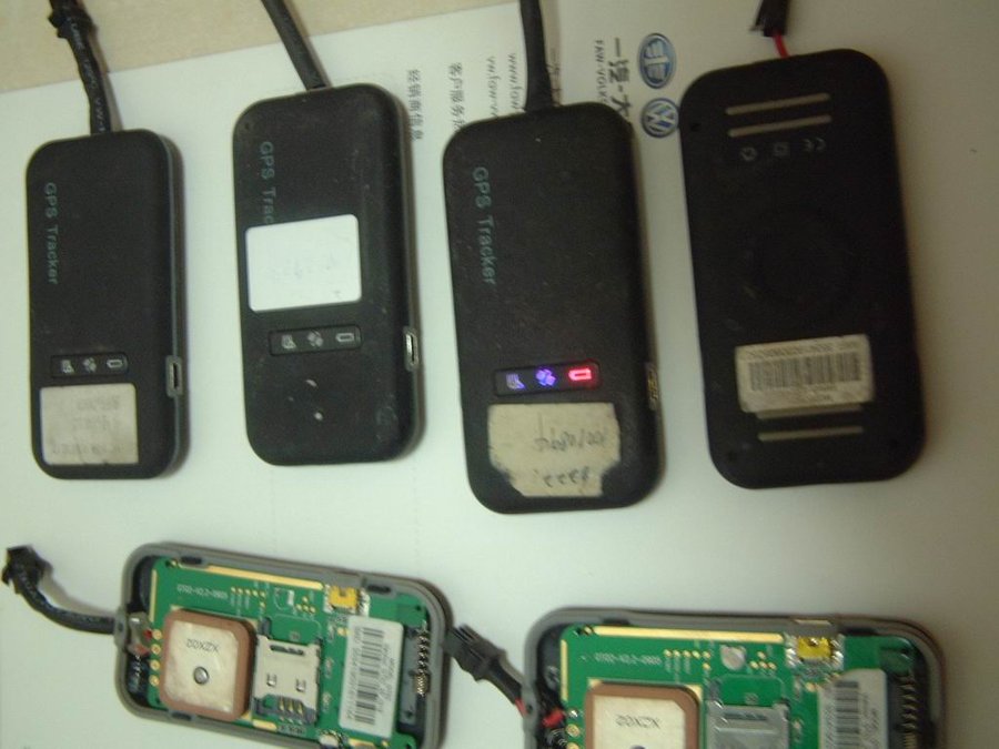

今天gt02跟踪器收到了,中奖率有点高买了11台,6台好的,5台坏的
6台好的
5台坏的,gt02A三块,gt02带壳和不带壳各一块
gt02A三块全部中奖,一台带壳烧毁严重无修理痕迹,两台不带壳都有修理痕迹没修好(有一块指示灯还亮),看样子gt02A不是淘汰下来的,基本是坏的
