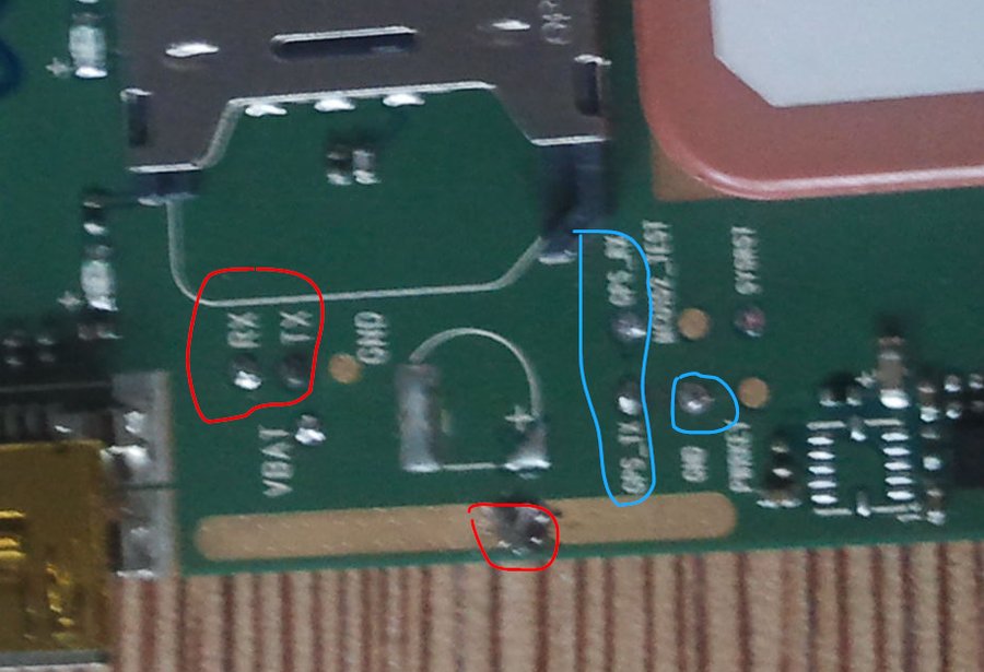

发表于 2012-10-25 10:41 | 显示全部楼层
回复 1# slsdz
    兄台你是怎么连的能不能说明下,我有台好的gt02a想做个别的应用,死活连不上。用的usb转ttl 3.3v,分别接的gnd,gps_rx与gps_tx,一起收不到数据发at指令也无响应。
发表于 2012-10-25 15:55 | 显示全部楼层
[img][/img] gt02a.png
 楼主| 发表于 2012-10-25 16:14 | 显示全部楼层
蓝色地方,具体我也忘了,我只有一台带A,我当时看了几个版本的固件,应该不通用,也就是说每个版本都可能不同
