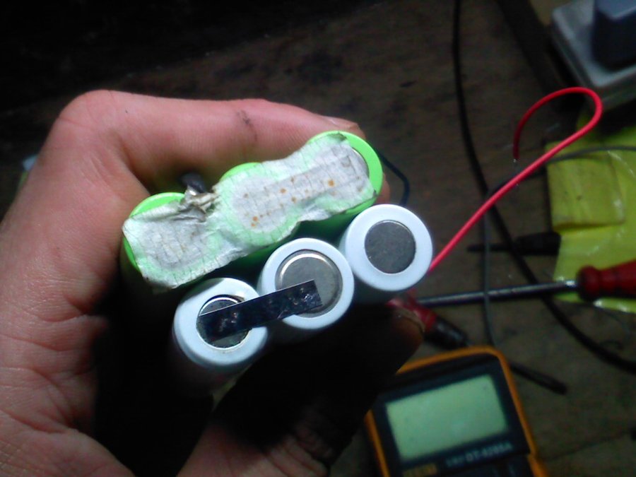

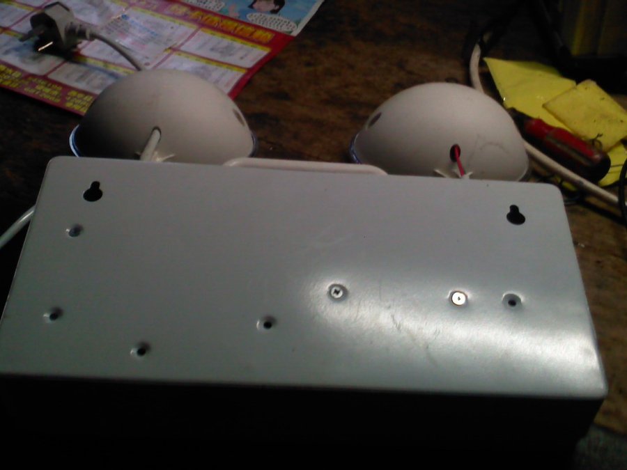

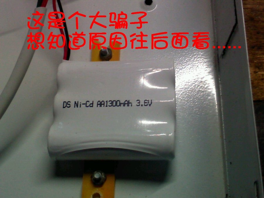

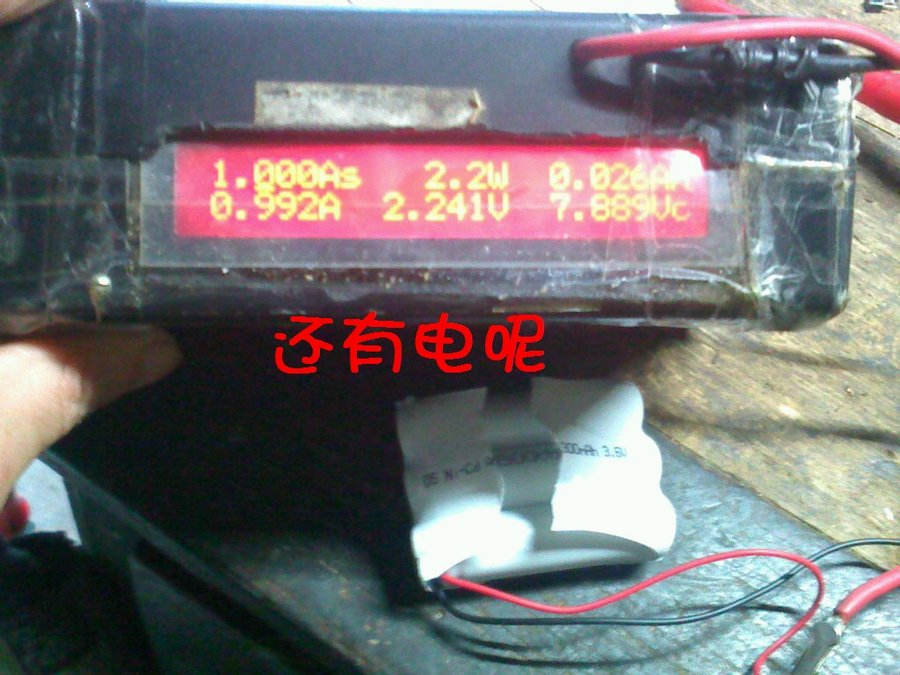

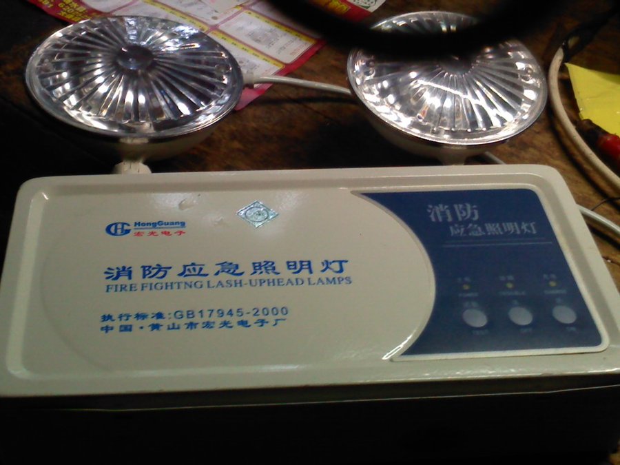

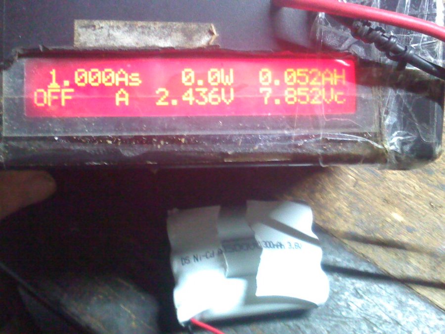

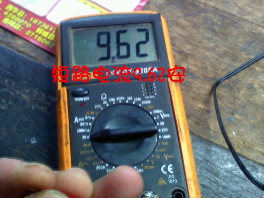

邻居拿来的,说不亮了,我打开测量电池只有2.4多一点,可是电池标称3.6伏的,我使用实验电源充电,电流也可以调到很大,我的电源最大2.5安,可是电压就是上不去,最大只能达到2.8伏,我告诉他电池不行了。

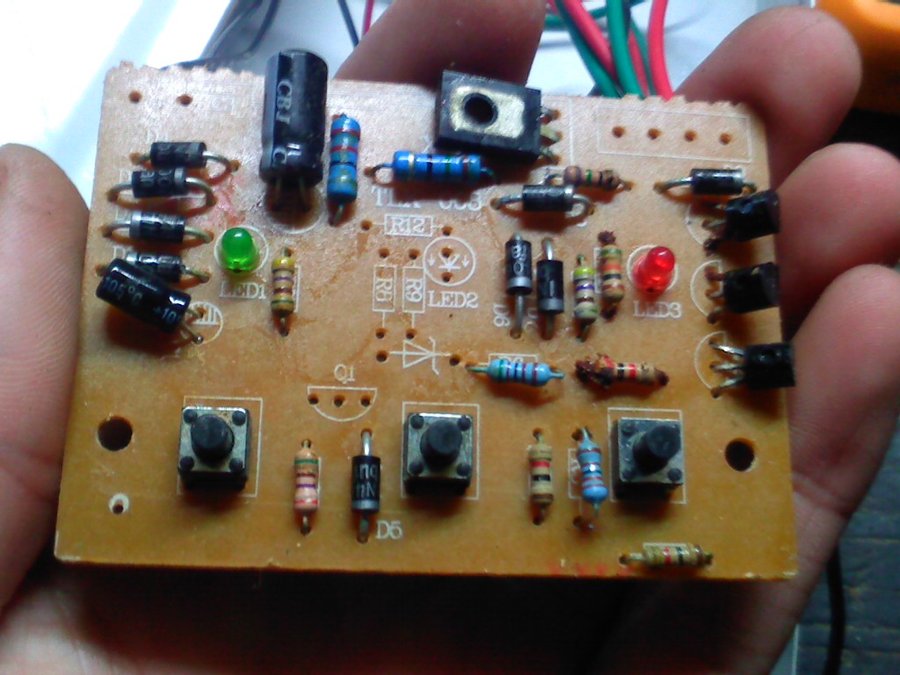

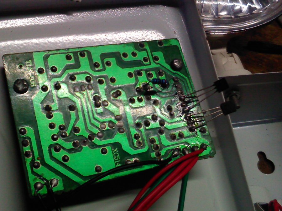

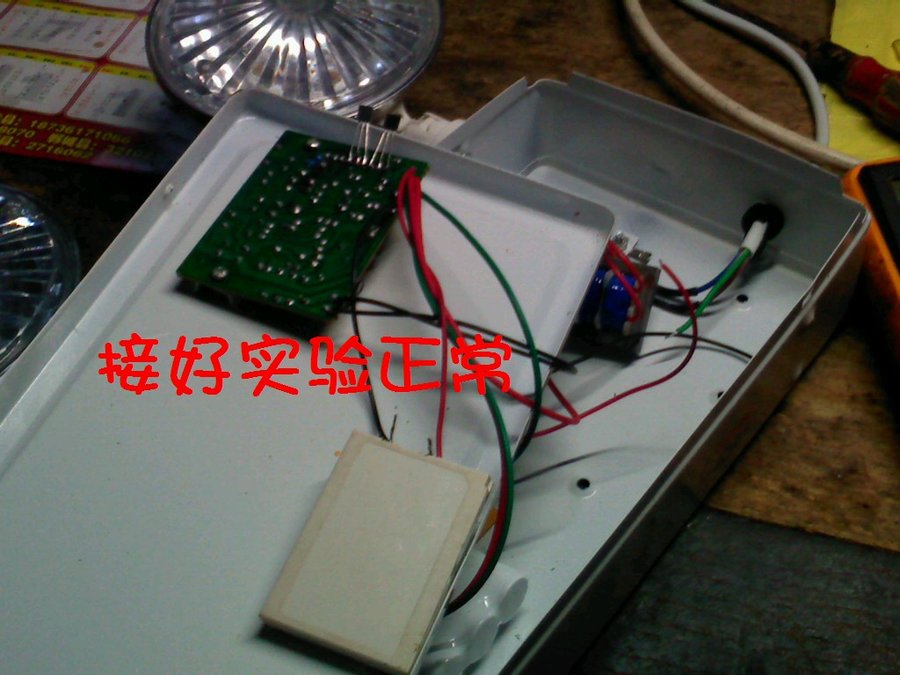

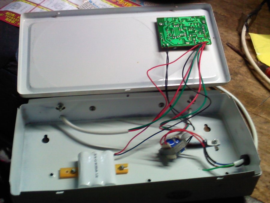

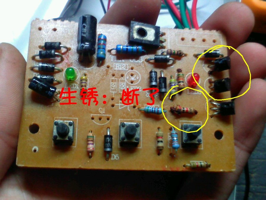

他说他家里有手机电池,我就叫他回去拿,此间继续拍照,发现问题了,2个三极管和一个电阻生锈严重了。

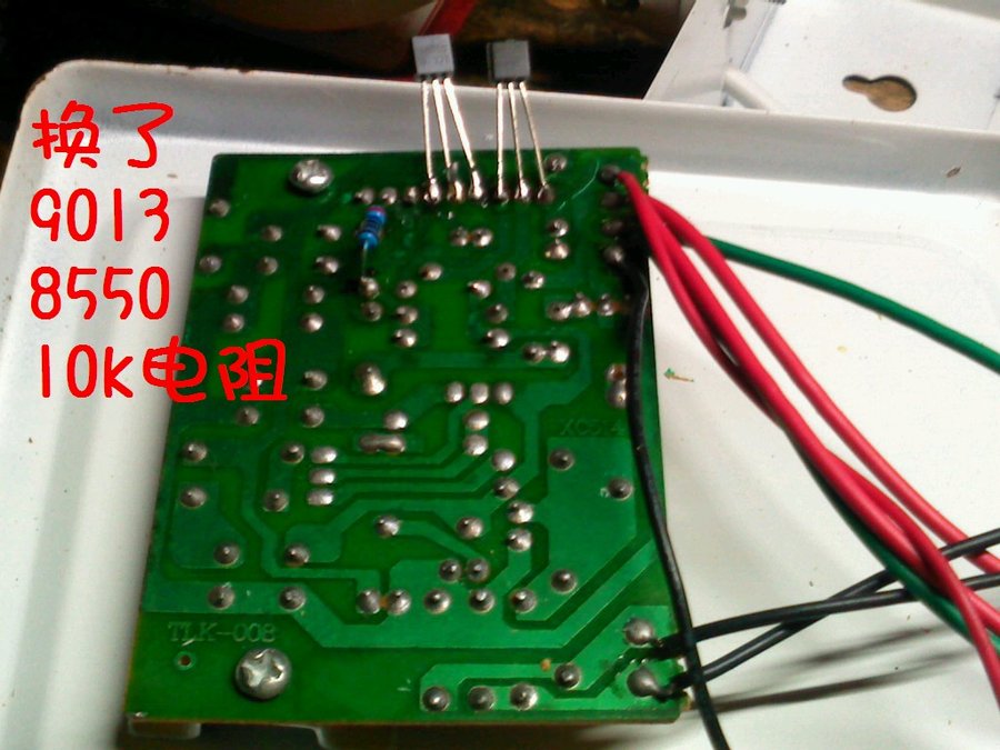

换了三极管和电阻,刚好他拿来了电池,焊接上就亮了。

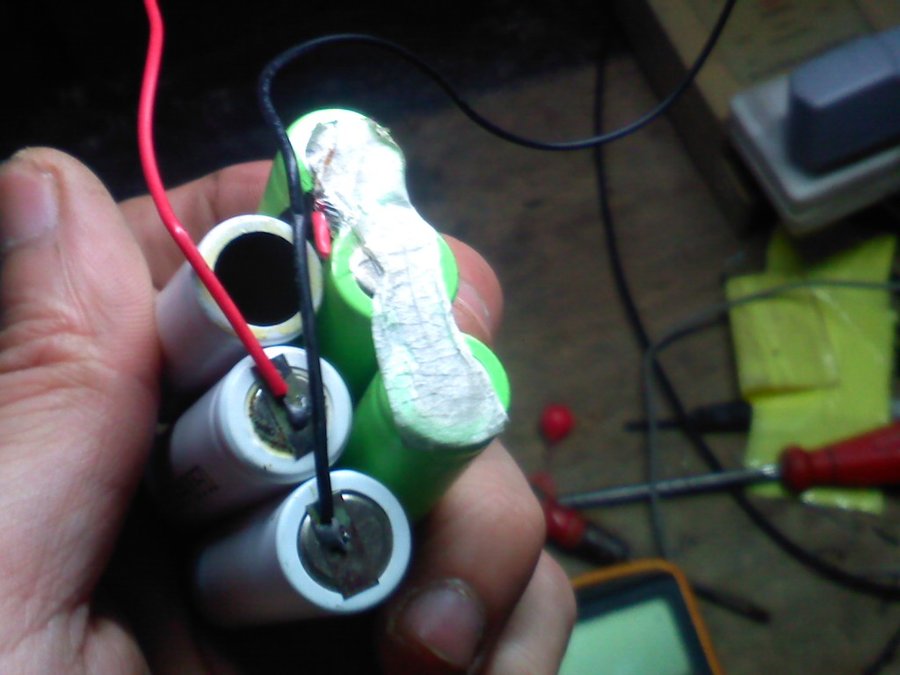

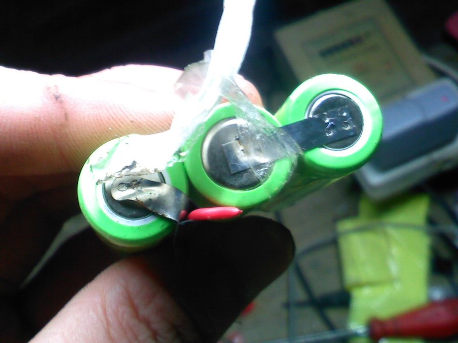

拆下来的电池他不要了,我好奇心啊,奇怪啊,所以决定看个究竟:

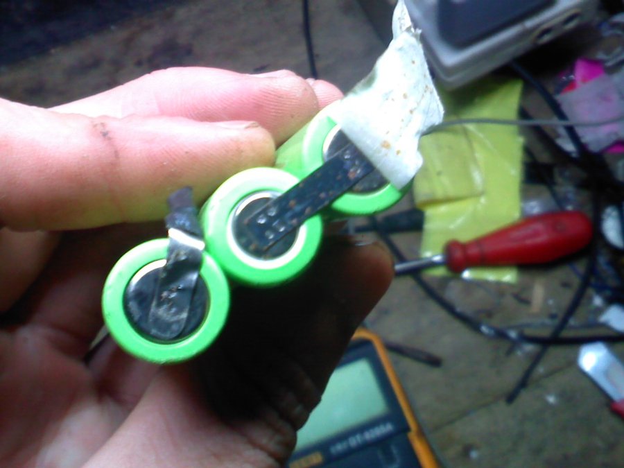

拆开后才知道上当了,被骗了,还好吧,反正咱没有什么损失,只是搭上2个三极管和1个电阻,成本不到1元吧,获得2节还是好的电池。
这电池也不知道是镍镉还是镍氢?
也不知道容量。
 楼主| 发表于 2012-7-3 18:54 | 显示全部楼层
拆修篇………………
后续:电池篇

 楼主| 发表于 2012-7-3 19:23 | 显示全部楼层
跟移动座机拆下来的电池比较下……

哈哈,这些厂家何必呢,别人买消防灯难道还拆开看看里面是几节电池的么
发表于 2012-7-3 19:41 | 显示全部楼层
真是难为了这些厂家,没拆过这种消防灯,看着这么大个体积,还以为里面的电池有多大呢,原来只是一个空壳子
