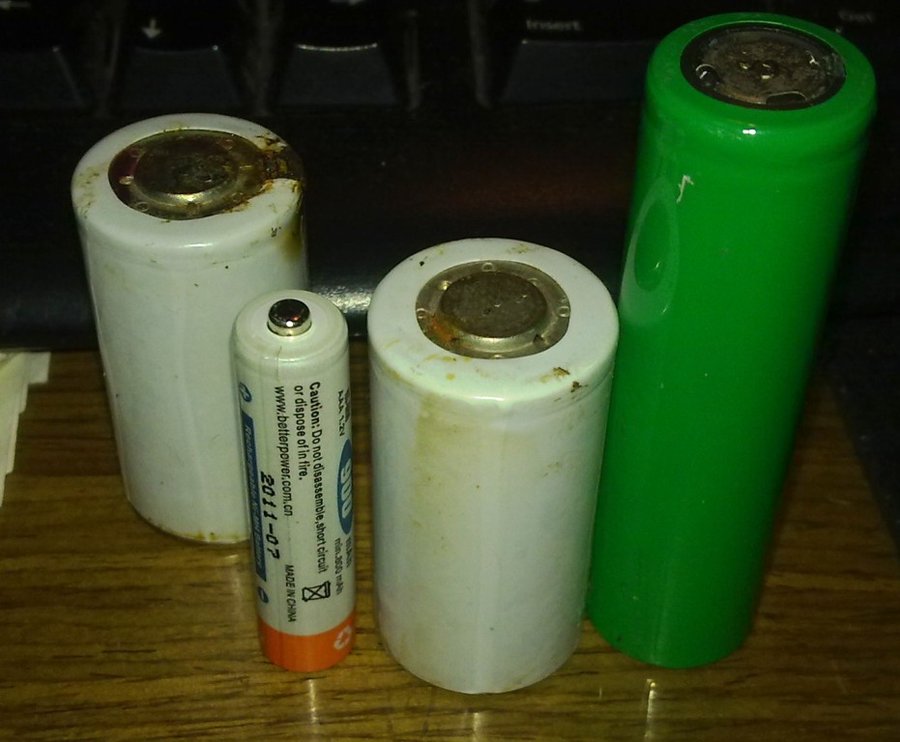

修消防应急灯 最后才知道被骗了 以后需要留意了

说明人家设计的消防灯是2.4伏驱动的...
这样用三极管做开关,电压不够,不尽量导通,容易烧三极管,也没有效率可言。
按照国内的法律定义,这算危害公共安全了吧?还触犯了其他一大堆条例,不过官字两个口,负负得正。

上次我们学校体育馆的应急灯被人砸下来一个,我顺手拿了一块电池,5节1.2V电池,长度和AAA差不多,直径比18650略大。电池的性能还不错,其中三节被我装到我的LED台灯里面了。
左边的一节拆的时候不当心短路了,连接电池的镍片直接烧红

镍镉电池内阻小,放电电流超大,可以轻易烧断细铜丝
发表于 2012-7-3 21:33 | 显示全部楼层
LZ你把4.2V的手机电池装应急灯里?太危险了吧,锂电和镍氢镍镉充电过程都是不一样的,何况锂电是铝皮硬包装,小心冲爆炸了。。。

    没问题,原来充电电路设计的是给2.4伏电池充电,我想不会超过4伏吧,这样可能电池充不满,但是不会过充!

不是没问题,是肯定有问题,你去看下锂电的放电曲线,电压好像是从4.2V——3.3V吧,即使没电了也比两节1.2V电池充满的电压高,而且经常深度放电会造成电池鼓包或容量衰减。再一个是手机电池都有保护板,为了保护锂电防止深度放电,电池电压低于一定程度会自动关掉输出。而充电电路是给2.4V镍氢或者镍镉充电的,肯定无法给3.7V的锂电充电,而且锂电和镍氢镍镉的充电过程控制完全不同。不信你一直开着灯,把电池电耗尽看能冲进去不!~

上次我们学校体育馆的应急灯被人砸下来一个,我顺手拿了一块电池,5节1.2V电池,长度和AAA差不多,直径比18 ...
sdf15937 发表于 2012-7-3 20:58
    你说的可能是2号电池,这样的电池直径是20毫米,长度是50毫米。
