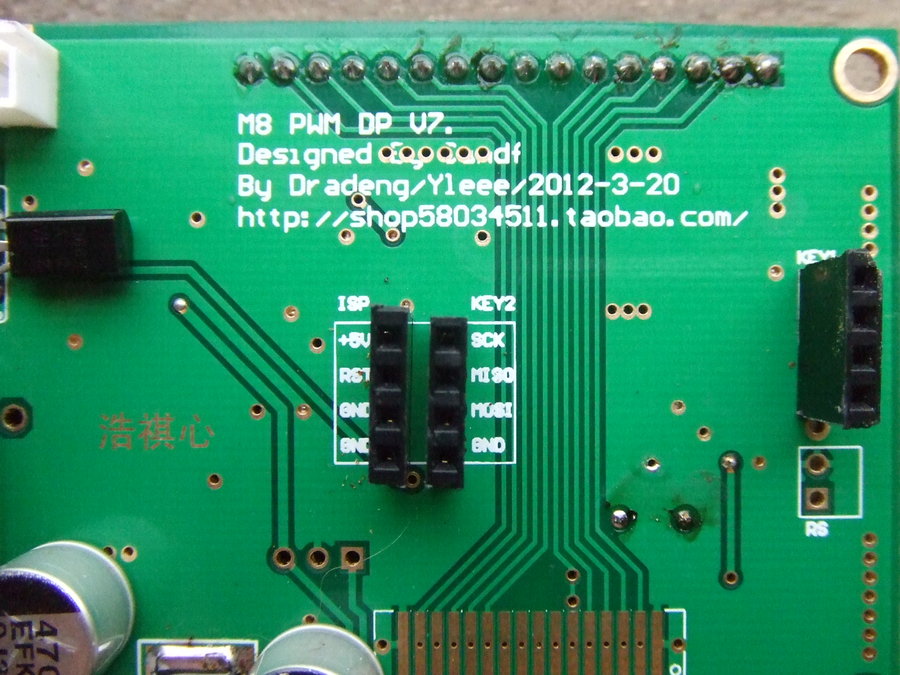

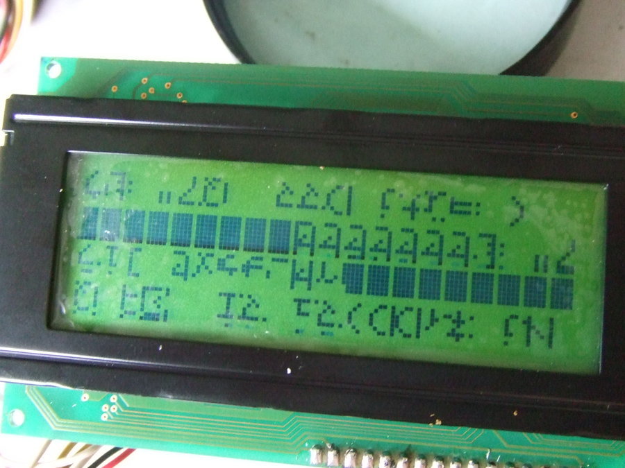

再浩祺心那里购M8V7套件  元件装完后检查无误后通电   (排除虚焊)显示屏乱码  检查 +-5V正常  M8供电正常 下有图片  麻烦大家看看是哪里问题   会不会是程序丢失引起
最早乱码是程序问题    后是斑马线和pcb错位
换1602显示屏
换1602显示屏
发表于 2012-7-3 22:21 | 显示全部楼层
屏线怎么接的拍下看看。
发表于 2012-7-3 22:22 | 显示全部楼层
固件问题,或者连接线短路虚焊等!~
发表于 2012-7-3 22:31 | 显示全部楼层
肯定把4根数据线接反了。。
发表于 2012-7-3 22:54 | 显示全部楼层
回复 4# 天风雪雨
   反复的让楼主确认过连线的,也更换过1602 。一样是乱码的。     楼主再细心点吧  。   如果怀疑程序,旺旺扣我。
发表于 2012-7-4 00:31 | 显示全部楼层
回复 5# 浩祺心
那就再检查下M8的引脚有没有虚焊的吧,只要有一条线断开就会乱码的。

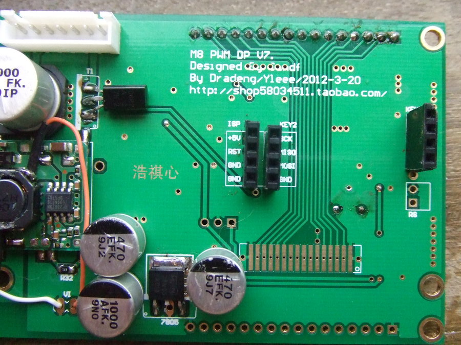

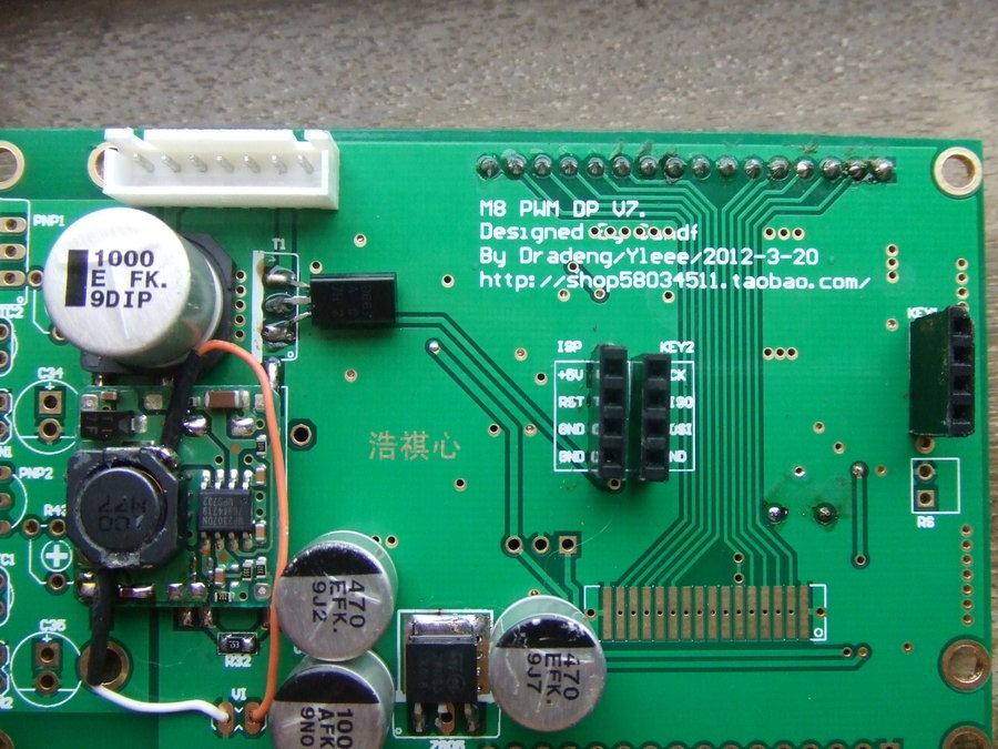

 楼主| 发表于 2012-7-4 08:39 | 显示全部楼层
在发两张图   让大家看看   我量了下  没有虚焊  主板是标准接口
发表于 2012-7-4 09:01 | 显示全部楼层
重刷程序

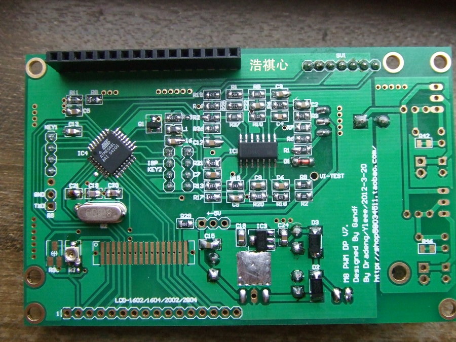

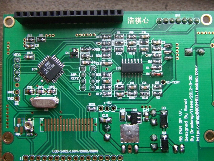

发表于 2012-7-4 11:18 | 显示全部楼层
板子上面的16脚和下面的16脚定义顺序是一样的吗?看下面没焊引脚的支持几种液晶的
发表于 2012-7-4 11:44 | 显示全部楼层
回复 9# 天枫偃月
   眼睛真尖,哈哈,楼主不仔细确认线序,反复说过很多次,看好编号1脚了吗啊?对应好液晶的1脚。
