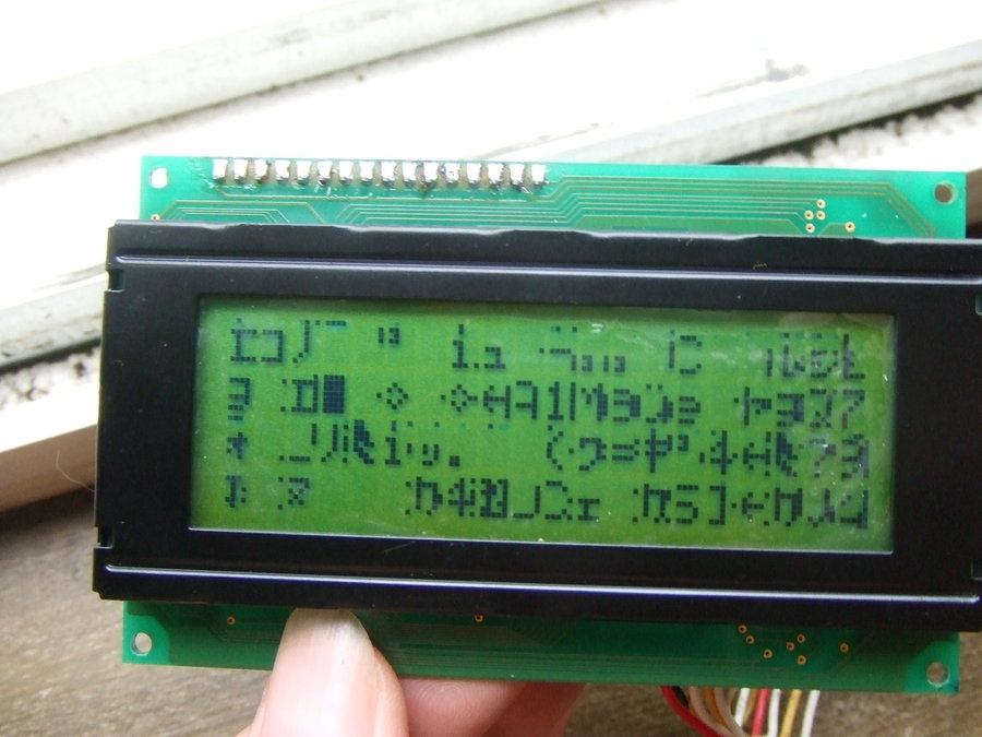

 楼主| 发表于 2012-7-4 12:48 | 显示全部楼层

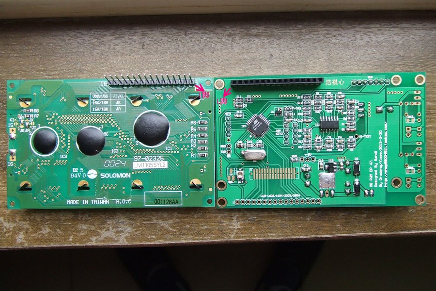

下面我也试了   还是乱码  和上面的接口一样
 楼主| 发表于 2012-7-4 14:39 | 显示全部楼层

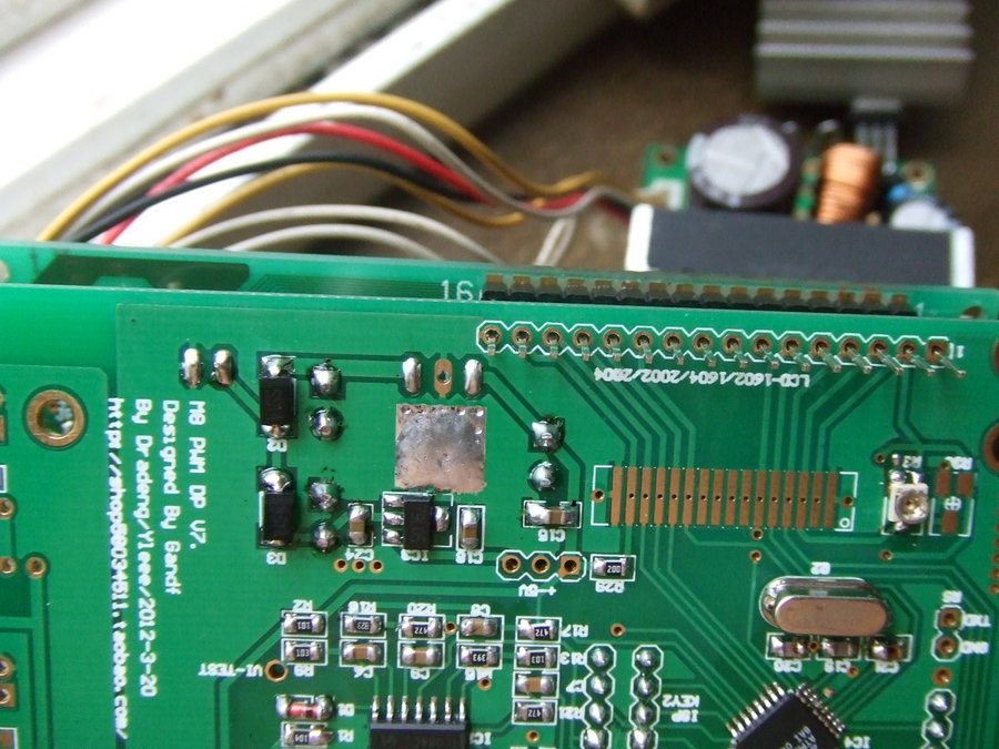

这是在下一个接口拍的照   我测了 上下的接口从1脚排列是一样的
我拍的下载器还没回来   等明天回来刷个程序试试再说
发表于 2012-7-4 21:39 | 显示全部楼层
两次的乱码不一样?重新开机,如果每次的乱码一样则程序问题可能性大,否则检查虚焊,特别是液晶屏,看看有没有连上的地方
 楼主| 发表于 2012-7-5 10:59 | 显示全部楼层
我从M8芯片上量到液晶引脚  都是0欧阻值  没有虚焊   M8也用放大镜看了没有虚焊

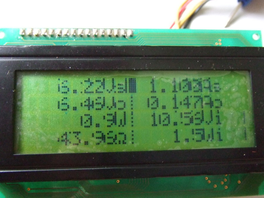

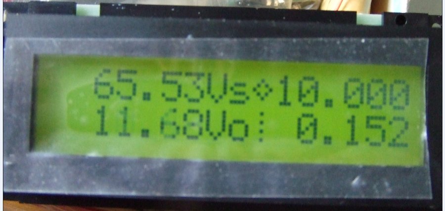

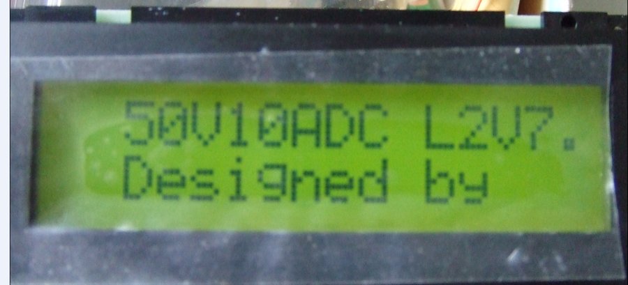

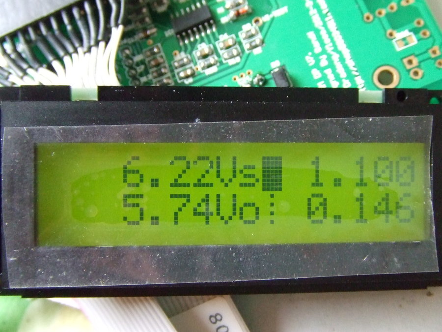

 楼主| 发表于 2012-7-5 12:58 | 显示全部楼层
又烧了程序  感觉好像是显示正常了   还有点不正常        也不知道是程序问题还是屏的问题
这是1602屏 我以前的屏
这是1602屏  我以前的屏

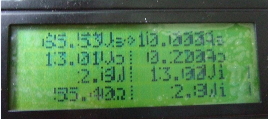

这个是2004屏 感觉显示不太对 不知为何
 楼主| 发表于 2012-7-6 08:43 | 显示全部楼层
电源基本上好了  之前显示乱码就是程序问题   烧写后可以了  就是显示用1602正常  用2004显示错位不知为何
2004显示 就是错一位 不知为何
2004显示 就是错一位  不知为何

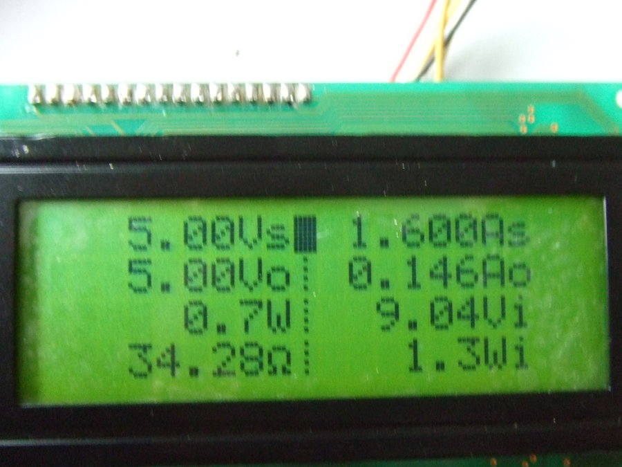

 楼主| 发表于 2012-7-7 09:13 | 显示全部楼层
电源已经弄好了  是液晶屏问题  导电胶和pcb错位
电源精度不错   比前两年的22V2.5A精度高多了   浩奇新很热心  有问必答    谢谢大家
只调校了输出电压  再调校下电流就行了
搞好的液晶屏
搞好的液晶屏
