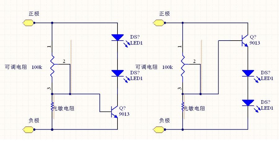

这两个电路哪一个可以实现光敏电阻的灵敏度调节,哪个效率更高?

发表于 2012-7-5 12:09 | 显示全部楼层
第一个比较好一点,第二个压降大一点
发表于 2012-7-5 12:54 | 显示全部楼层
就NPN的三极管来说,第一个靠谱些。
不过我记得光敏电阻貌似是光强越大电阻越小?第一个图是干啥用的?
发表于 2012-7-5 13:36 | 显示全部楼层
上面两个都是线性压降,实际调试的时候,你觉得那个调节适合你就用那个咯,按照功率效率都一样。

 楼主| 发表于 2012-7-5 14:05 | 显示全部楼层
这样啊,如何实现光敏电阻灵敏度调节???比如说天一定要黑到一定成度led才发光

发表于 2012-7-5 19:49 | 显示全部楼层
lingoesn 发表于 2012-7-5 14:05 https://www.yleee.com.cn/images/common/back.gif
    你上面的两个电路,左边的灵敏度高一些。
不知道你用的电源电压是多少?发光二极管的工作电流多大?
天黑到一定程度后是渐亮还是迅速点亮?用在哪里照明?
你总得有个具体的要求,才好提供实现的方法。
 楼主| 发表于 2012-7-5 20:36 | 显示全部楼层
是这样,电源电压8.4v,led  2串6并,电流在100ma左右~天黑到一定程度逐渐点亮,要是迅速点亮直接用555就成了~想简单点~~~
发表于 2012-7-5 21:16 | 显示全部楼层
你就当光敏电阻串联一个电阻,然后就可以抽头分压,如果三极管弄成电压放大(第二个图)就可以调亮度,第一个图,三极管负极没有串联电阻,基本是开关导通模式。
