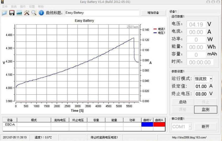

这两天参与老王组织的充电器测试,其对比充电器用的是来自三星的一款 4.2V 750mA 的板子,这板子购自 YLEEE,买了2片,2片版本不同,零件排列也不同,估计是三星不同批次的产品。尔后我均采用 YLEEE 的外壳,将其改装成了 18650 充电器。在测试的帖子中,对比用的是其中一款,今天上午稍微有点闲空,对另外一款进行了充电测试,发现诸多疑问。
      下面先把充电曲线图放上来,按图进行说明
      从图上大家可以看出,充电初期没有什么异常,电压逐步升高,与之前测试的一样,电压达到 4.20V 后,并没有进入一个限压阶段(或者说恒压阶段),而是同样的往上不停的升,最高升至 4.38V (EBC 监测电压),然后就立刻转灯,随即电压下降,在不到 1分钟内,电压降至 4.20V,充电曲线呈现一个鲨鱼鳍形状;由此我的疑问就来了:
      1、三星的这款充电器没有设置限压吗?   从两个版本的测试来看,充电最高电压均突破 4.30V ,这与锂电 4.25V 的最高安全限制电压有冲突吗?是否安全?
      2、三星的这款充电器是依靠电压还是电流实现转灯?    由于两次测试出现的最高电压不同,初步判断应该还是依据电流进行判停,但是如疑问一,它的单片机真的没有设置 4.25V 的限制电压,而设置在了 4.30V 以上?
      3、转灯后,在极短时间(1分钟内)电池端电压降为 4.20V 左右,是否可以判断这种充电方式是安全的呢? 在转灯后,电池电压都能回复到 4.20V 左右,这是否肯保证电池寿命及使用安全?
      本人对电子原理知之甚少,以上疑问恳请各位朋友指教、探讨。

你测的这个电压应该是充电的电压,并不是电池的电压,很多脉冲充电器都是类似这样的。
恒流充电的区间长,脉冲间隙检测电池电压,当电池电压达到预定目标后充电截止。

    无示波器,无法测试并分辨毫秒级间隙电压,是否可以判断三星这款就是脉冲充电方式,在脉冲间隙,以检测电池端电压,同时辅以检测电流,以电流判停?

这些都是线充,电压高估计都是为了补偿引线压降。

这个应该是充电电压了,而不是电池电压。就好比用一个500毫安的4057给100毫安时的电池充电,由于内阻大,充电电压瞬间就达到4.18伏,这时候是浮充。浮充了半天拿下来测电池电压,还是3.5伏,根本就充不进电.
发表于 2012-7-5 19:54 | 显示全部楼层
这个是补偿法,从一般的恒流恒压改进来的,目的是加快充电速度,速度可比脉充
