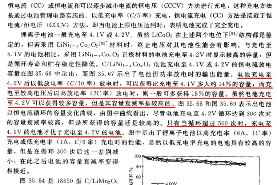

发表于 2012-7-9 09:48 | 显示全部楼层
和电池之间串个零点几欧的电阻就好了
发表于 2012-7-9 11:20 | 显示全部楼层
楼主这样测试是连着充电器在线测,测到的不是电池本身的电压(电动势),在测到>4.2V时如果断开充电器,电池的电压肯定<4.2V的。比如DT-14,充电过程中量电池两端电压>>4.2,但这样也是安全的。
说起DT-14顺便转个资料,上面说充到4.2V停容量大,充到4.1V停寿命长,也许这就是DT-14为什么设定在4.1V终止充电的原因吧,对批量生产的产品,元件总有离散性的,设定在4.1V一来可以照顾电池的寿命,二来对元件离散性的容忍度高了,即使由于元件误差电压高出0.05V,也只有4.15,相当安全。 charge.gif
发表于 2012-7-10 19:51 | 显示全部楼层
ebc也可以测充电器?我一直以为ebd才可以测充电器?求科普。
fat老大,按你的说法测出来的终止电压要高于4.2,那么高多少是合适的有没有参考?
