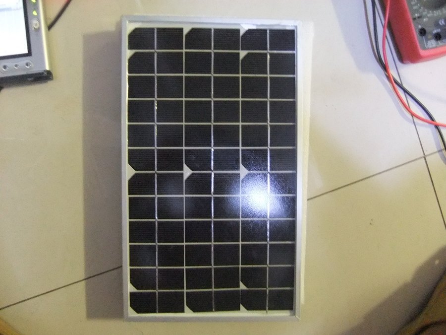

今天买的太阳能电池总算到了,谁有给3节里电池充电的电路,最好效率高些元件好找些,准备给简易母钟供电用

什么价格买的???每W多少???
发表于 2012-7-7 06:25 | 显示全部楼层
单晶还是多晶??
发表于 2012-7-7 07:32 | 显示全部楼层
好像是多晶硅吧?楼主这块太阳能电池板得100元左右吧~三节锂电池充电可以用cn3722或者是GS7002

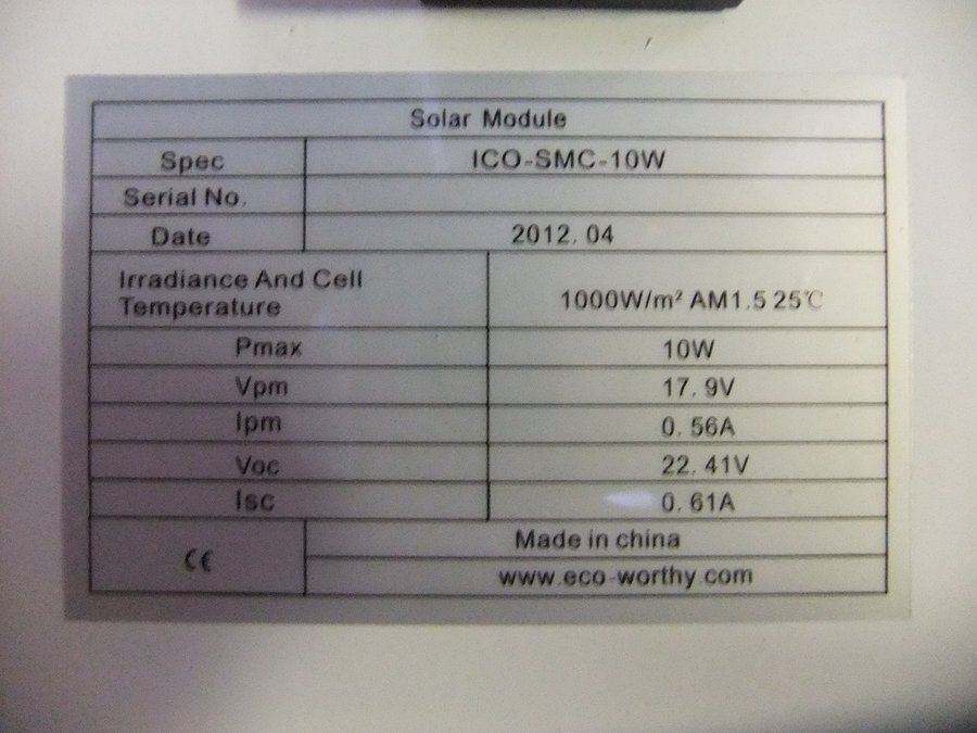

回复 5# feng724
    电池是单晶硅的,10w 每块55元连运费花了67
