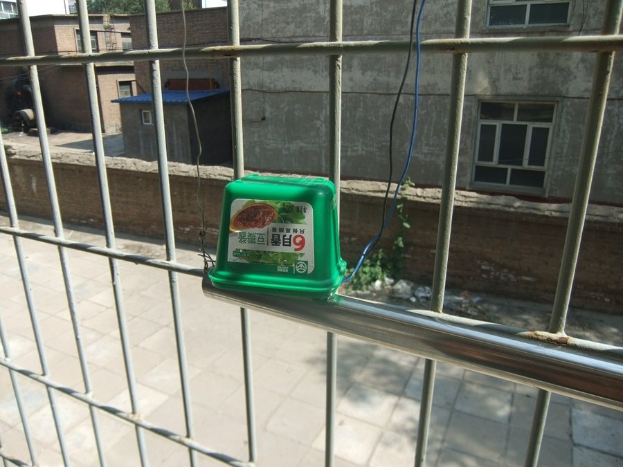

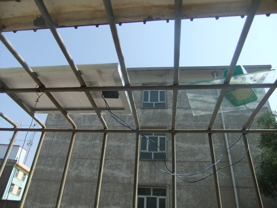

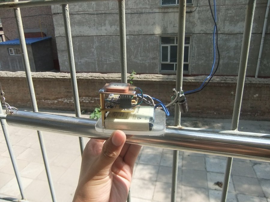

这两天把太阳能电池板接上3r33模块直接给两节电池串起来充电并带母钟,效果还行,就是两节电池是手机上的旧电池容量不行了4小时母钟就把电耗光了,早上还得我重起下母钟要不不工作,我这是土办法想看看效果如何,看样子还得专用电路才行,大家还有什么好的方案给说说,主要是原件好找点,上图
发表于 2012-7-17 17:14 | 显示全部楼层
带GPS的钟 好高级
我用ntp就满足了

LZ的太阳能电池板应该45°朝南偏西方向安装。
 楼主| 发表于 2012-7-17 22:46 | 显示全部楼层
回复 18# banguangan
    架子还没做,这连天是实验下看看效果如何,过连天做架子到时安装时听你的建议
