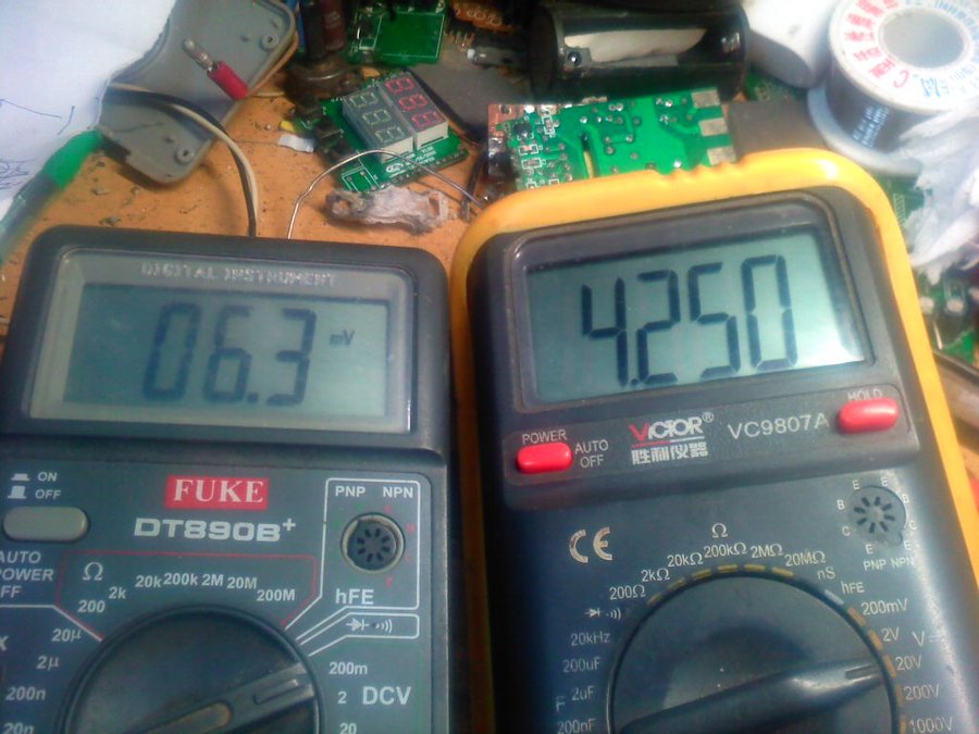

 楼主| 发表于 2012-7-7 23:16 | 显示全部楼层

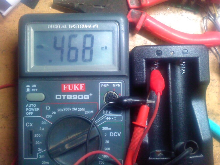

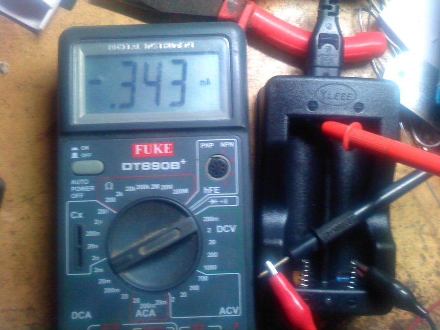

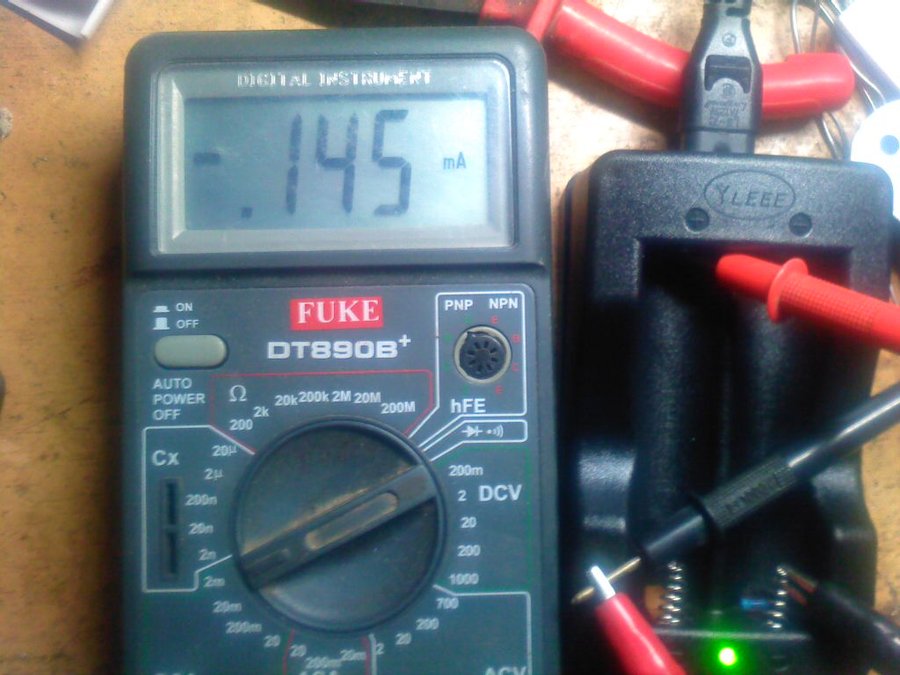

先做了下反接测试,将电源调到4.2v,限流10ma预防万一,串联万用表电流挡,电源正极接到充电器电池负,电源负极接到充电器电池正,电流很小0.468ma,不会造成充电器损坏。
不过在刚上电时充电器会对电池进行几秒的反向充电,然后停止。
再正负极对调,电流0.343ma,说明充电器会对电池放电,所以充满电最好尽快取下电池。
即使插着交流电源电池也有100多微安的放电电流。

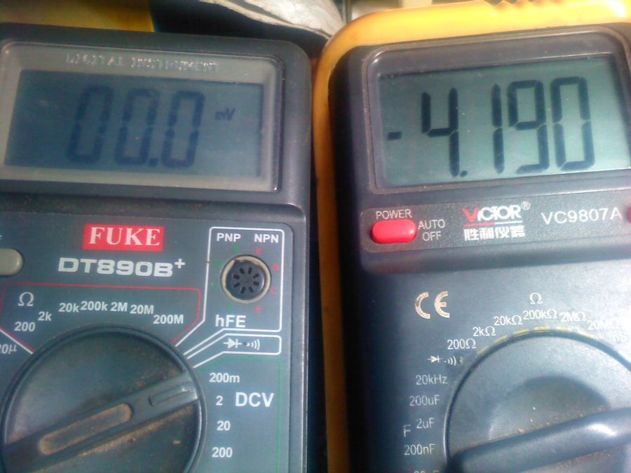

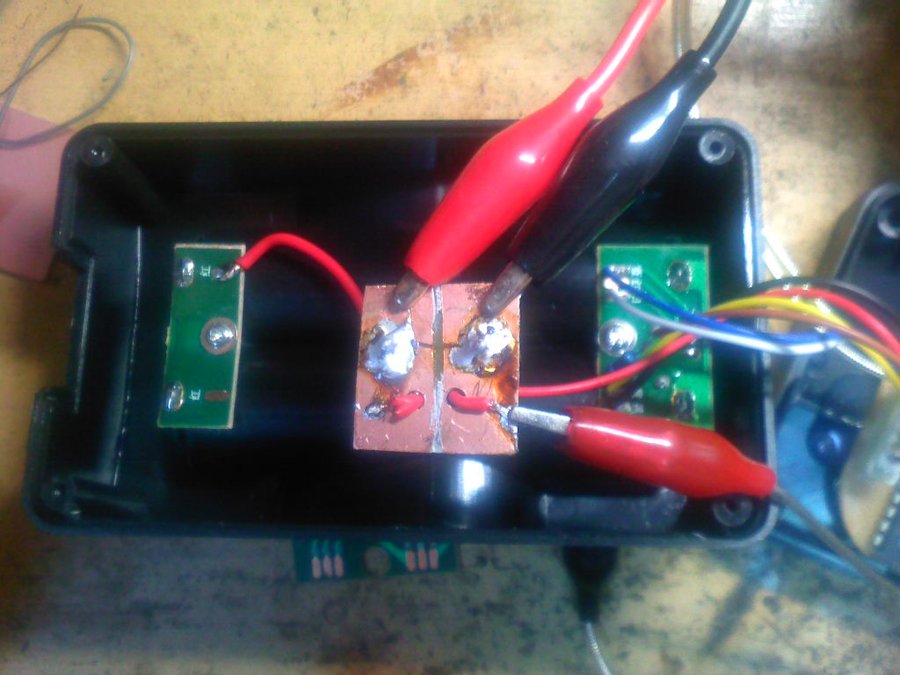

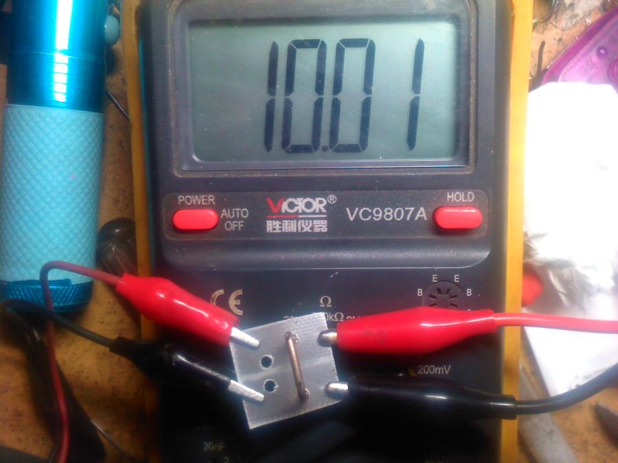

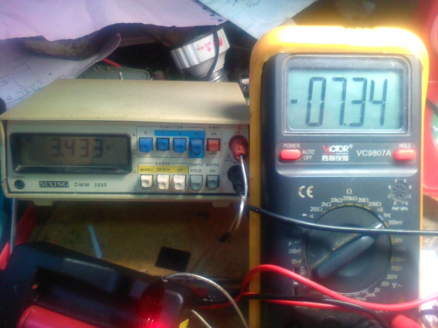

从万用表里拆了个10m欧的康铜丝做电流检测电阻,目的是尽量减小对充电的影响,直接串万用表内阻太大了,一般20A挡内阻0.2-0.3欧左右。
  用1A电流测试康铜丝压降
将康铜丝串在电池正极

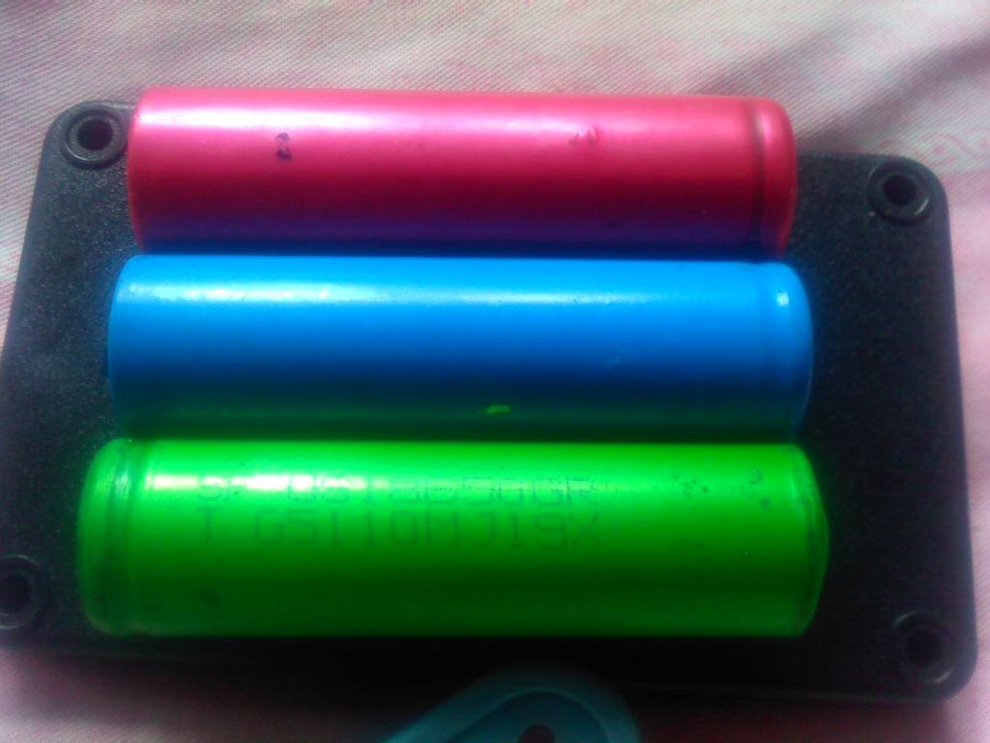

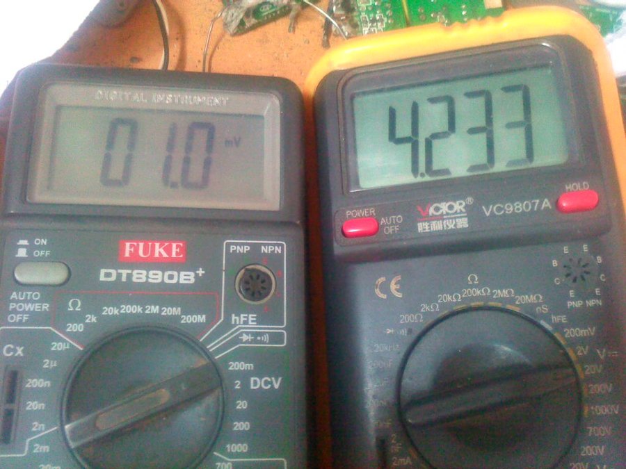

这次用了三种电池测试,红的是老王那里的拆机浅蓝头,性能还算不错吧。绿的是索尼拆机的,性能一般。蓝的是国产库存货,性能很差,内阻非常大。

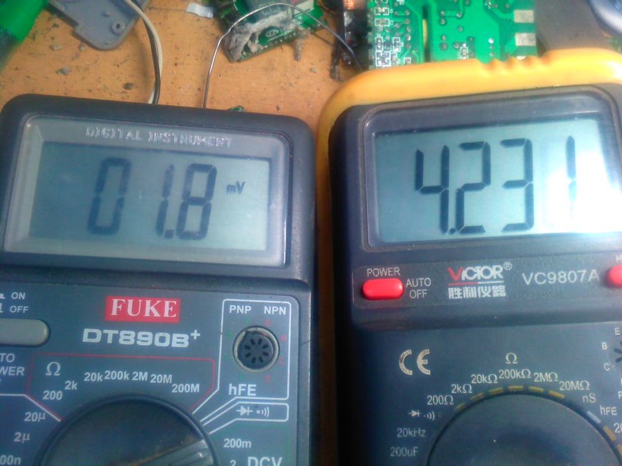

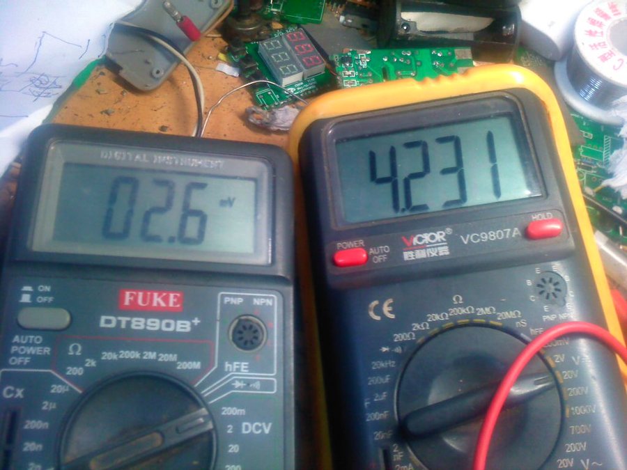

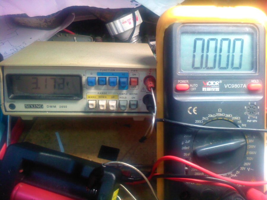

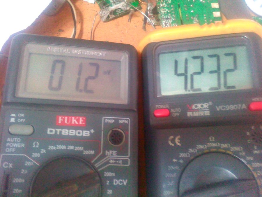

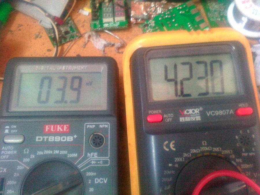

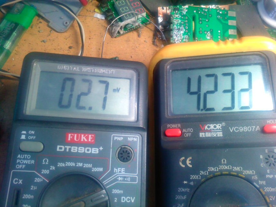

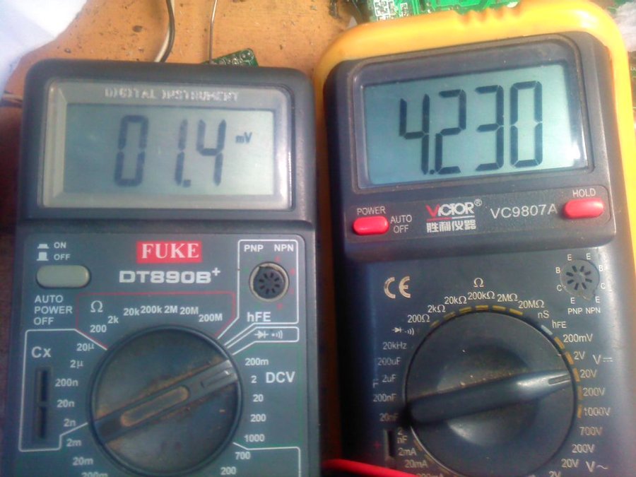

先测试的是红的那个电池,用自制的放大器放电到3v,放电造成后电池电压反弹到3.1V多了。

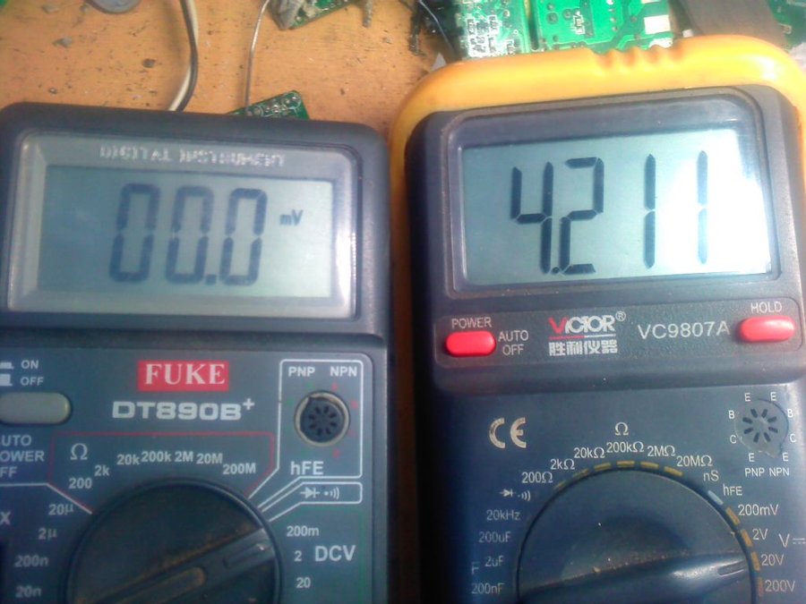

6:20放上电池开始充电,电流730多ma,随着充电时间的变化,电流略有下降,在电池电压4.2v以前电流一直在720ma多,4.2v以后电流开始下降,电压慢慢升高并稳定在4.23xv,末位数字显示不稳定。

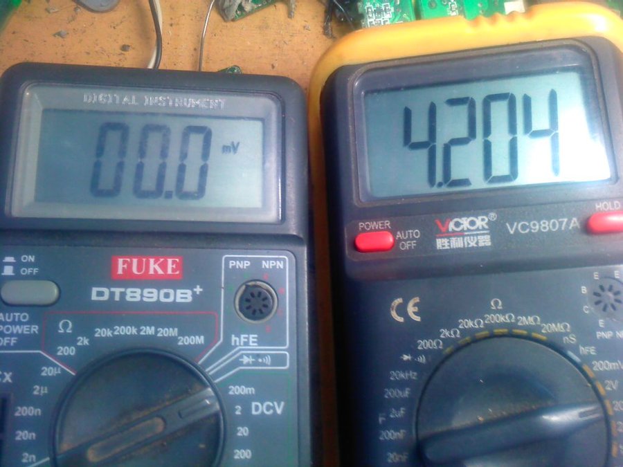

10:35分转灯,电流为0,电压4.211,用时4小时15分。
5分钟后降到4.204v,。
红电池充电测试2.jpg 红电池充电测试3.jpg 红电池充电测试4.jpg 红电池充电测试5.jpg 红电池充电测试6.jpg 红电池充电测试7刚转灯.jpg 红电池充电测试8转灯5分钟后.jpg

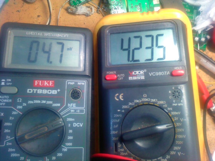

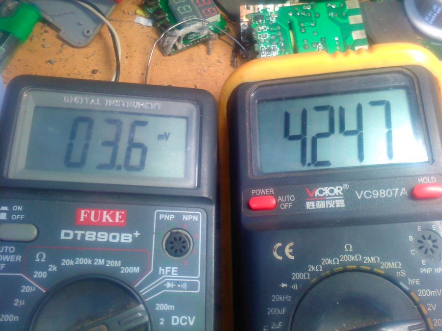

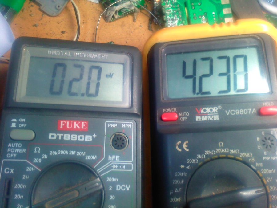

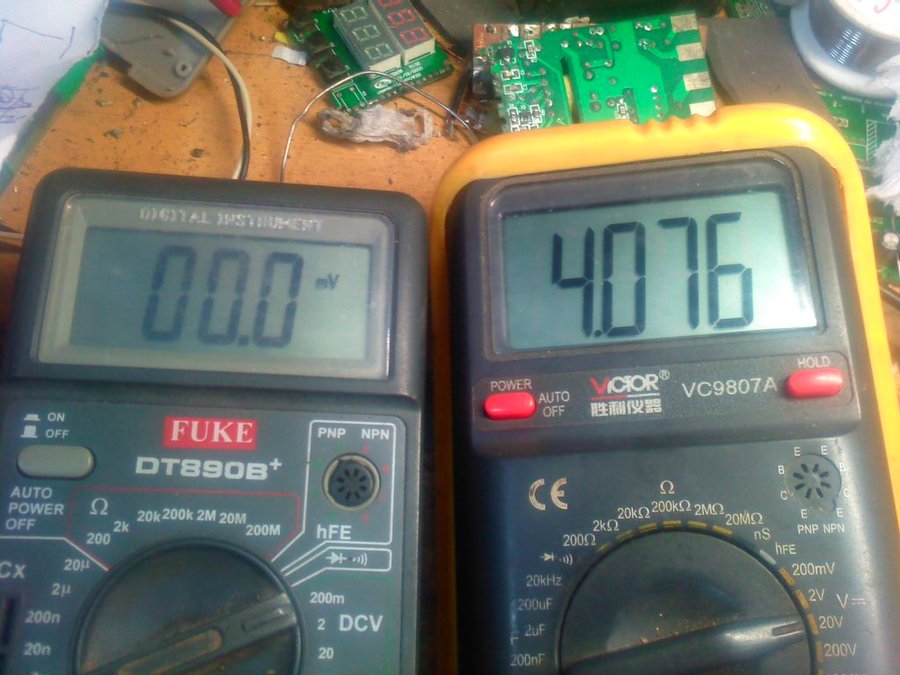

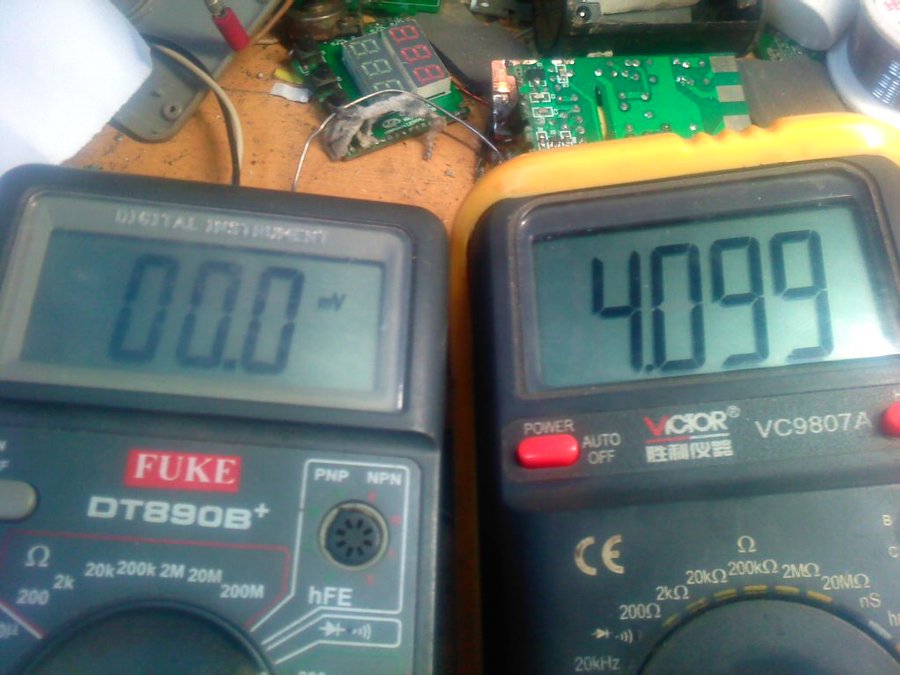

接着测试的是那个蓝色的,充电前电压3.8V,放到充电器上后由于电池内阻很大电流下降非常快,到拍到第一个照片时电流就降到了360ma左右,这时电压4.247V,几分钟后就降到并稳定到4.23x了。
转灯时电池电压4.099,5分钟后4.076,估计是电阻内阻太大造成的。

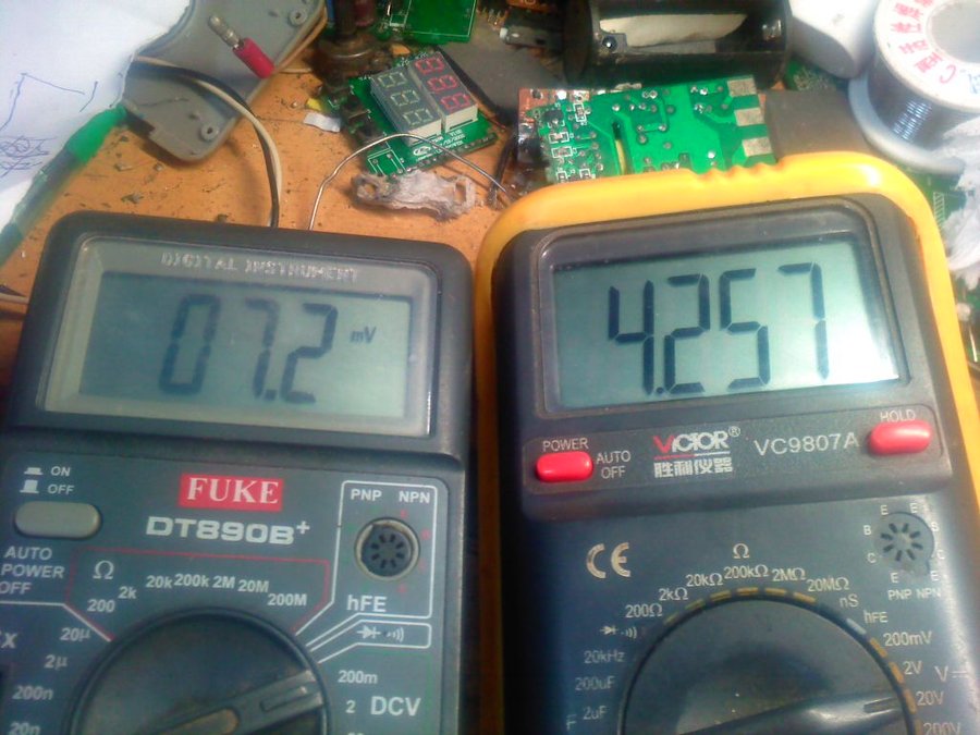

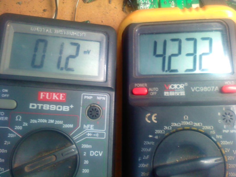

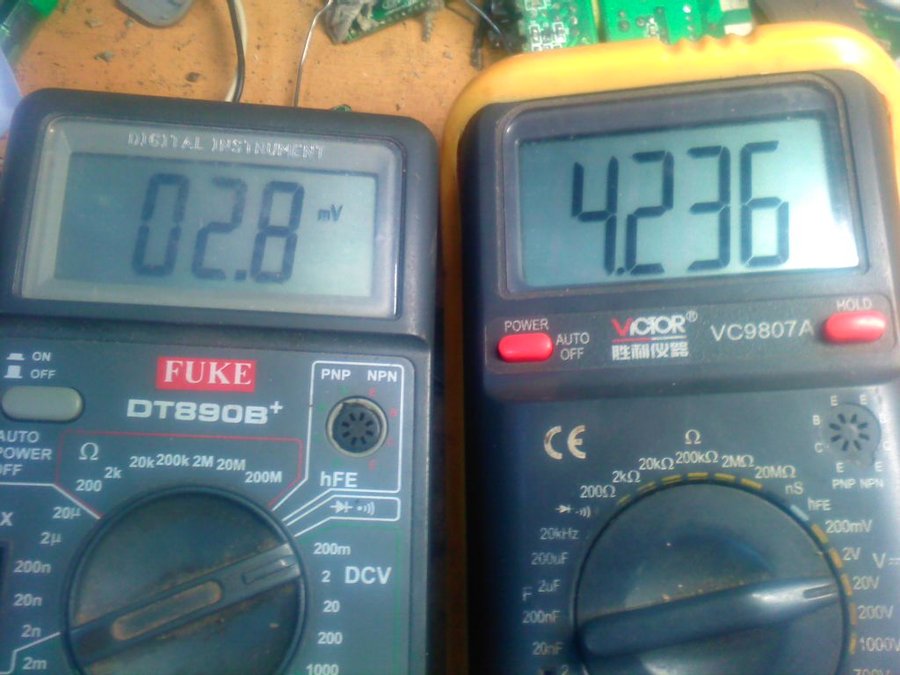

第三个测试的是绿的那个,开路电压4.0v,
12:38放入电池,电流720多ma,电压4.257v
12:39电流620ma,电压4.250v
几分钟后电压就下降并稳定再4.23xV了。

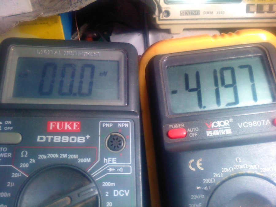

转灯时电压4.197,5分钟后4.190。
从上面测试看,电池内阻越大,转灯后的电压就越低,这可能是由于截止时的电流较大造成的

可以先插电源后放电池的改造
这个充电器要先放好电池再插电源,使用时有些不方便,考虑到这个原来是线充,毕竟原配充电器不可能先插插头到手机,再插交流电源这么DT,便想这个充电板将识别电阻和电池同时接入板上应当可以实现先插电源,后放电池吧。
试把一个NPN三极管的ce接到小板那个4.7k电阻和地之间,b极通过一个大电阻接到电池正,通电实验,哈哈,搞定!这样改造后可以随时放电池,并且接反电池无法充电。 先插电改造.jpg
