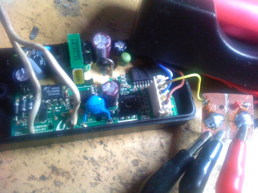

这个充电器要先放好电池再插电源,使用时有些不方便,考虑到这个原来是线充,毕竟原配充电器不可能先插插头 ...

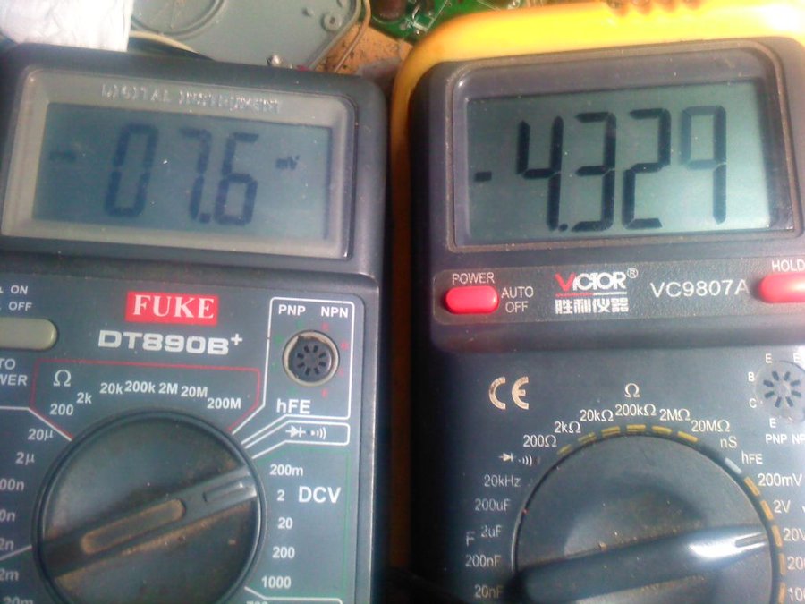

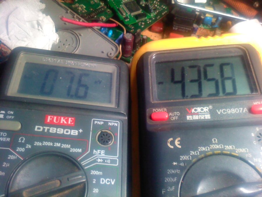

怪异的三星充电板,电压高达4.35多了还在继续大电流充电,难道是因为这个充电板少了R19那个电阻(在插座和那个大三极管的之间的那个丝印方框里)?据王老板说这个电阻是106的,10M了,也就没在意让他空着
 楼主| 发表于 2012-7-8 17:22 | 显示全部楼层
怪异的三星充电板,电压高达4.35多了还在继续大电流充电,难道是因为这个充电板少了R19那个电阻(在插座和那个大三极管的之间的那个丝印方框里)?据王老板说这个电阻是106的,10M了,也就没在意让他空着。
不敢继续充电了。
丝印方框里少了个电阻,谁知道它是多大的?
