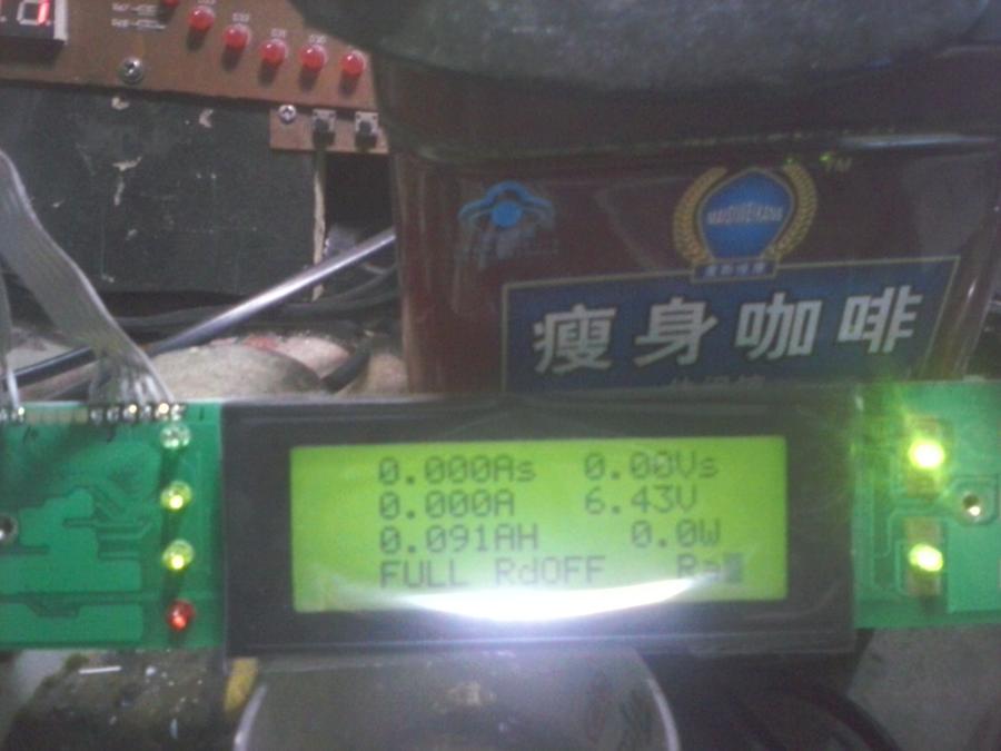

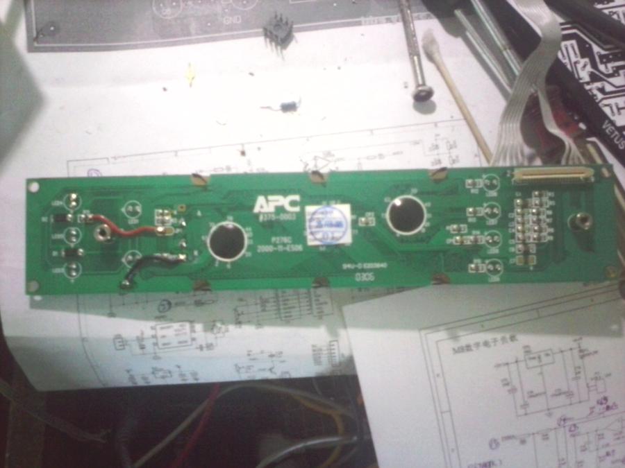

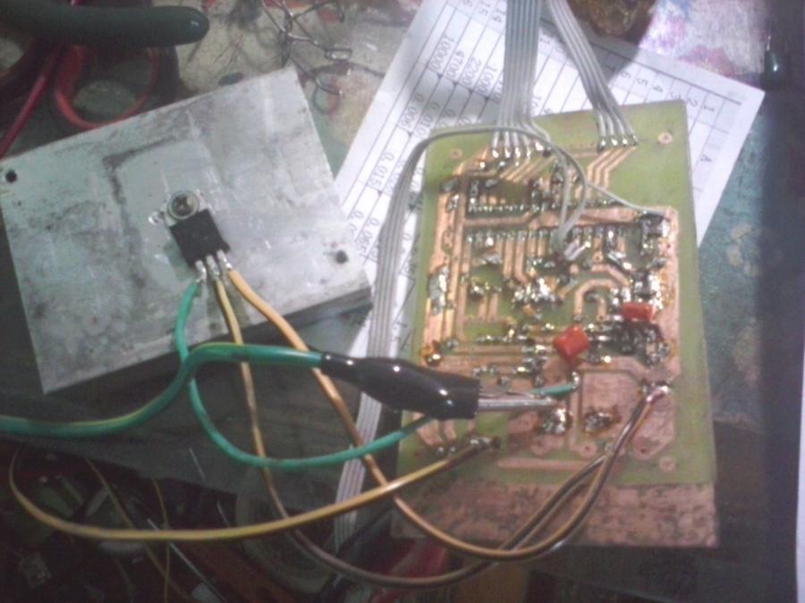

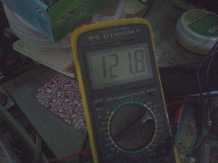

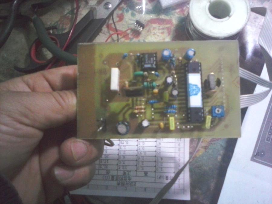

用楼主的pcb图制版,装成功了。不过出现自激震荡,调试的时候电流怎么调试也不行,和实际相差太大,怀疑是自激震荡,又加了两个电容,还没用示波器测试,只是简单的用了下万用表的频率挡测试的,粗略调试一下,还可以。
  在这里要感谢一下 fish8840   在他的店里买的单片机和液晶屏,提出的几个问题也很热心帮忙解答。
变形金刚单片机
RJK0822场效应管
2004屏,

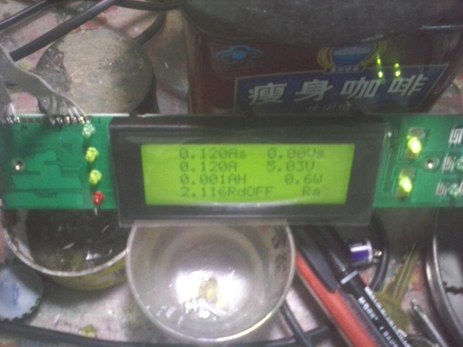

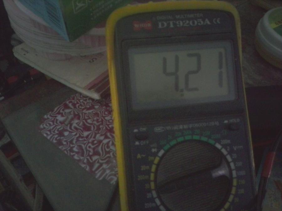

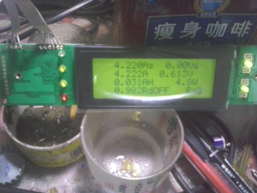

进入电流测试,刚开始不怎么会用,怎么调也没电流,向fish8840 咨询,给予热情解答
120ma
4.22A
