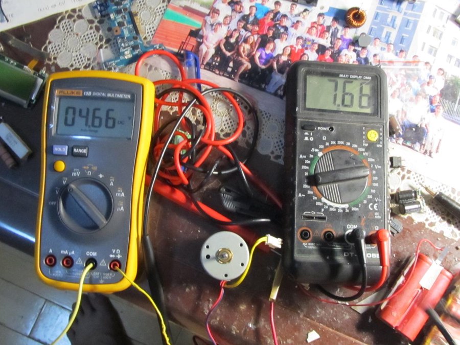

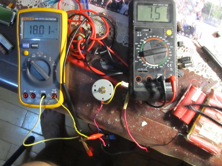

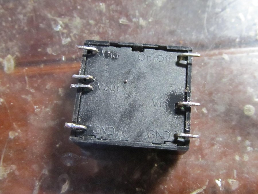

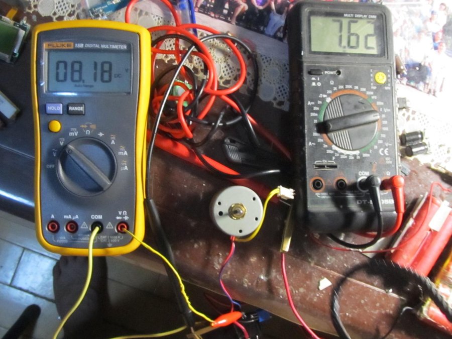

模块到了,又叫我改了....

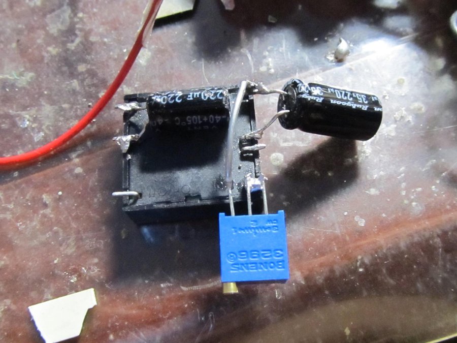

接上电容和线.....
又接上了电压表,黑的是in,黄的是out

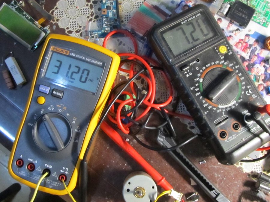

其实吧,他是个升压,我还是不知道最大out是多少v,有木有小白鼠?????
电压慢慢减少,初始电子被模块的加速越来越低,越来越低........其实,他是个低压差升压,仅仅零点几v的压差。
...真是超低的压差...

 楼主| 发表于 2012-7-10 21:09 | 显示全部楼层
回复 2# sdf15937

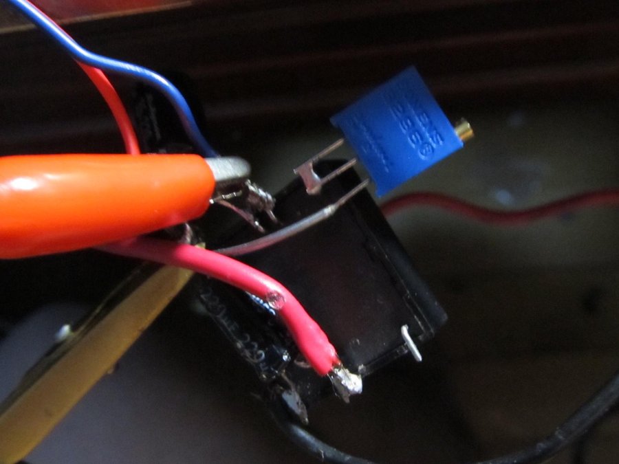

   也就是说经过简单改造,3r33可以变成无缝衔接的共地升降压电路,成本3块,效率平均85%,7v升30v效率88%
发表于 2012-7-10 21:16 | 显示全部楼层
共地的,要改电路好几个地方的吧,效率有这么高??
 楼主| 发表于 2012-7-10 21:25 | 显示全部楼层
回复 4# sswwqq
   改制方法灰常简单,和我前两天的帖子3r33共地升压改法几乎一样,就是把电感接正极的一端接地mp2307  3脚上。
发表于 2012-7-10 21:27 | 显示全部楼层
低端福禄克那么差?竟然显示 04.66 为什么不显示4.66x?

发表于 2012-7-10 22:22 | 显示全部楼层
回复 5# 384065902
    那就是要接MOS管的哦,手上没这低压差的玩意,没法试。
