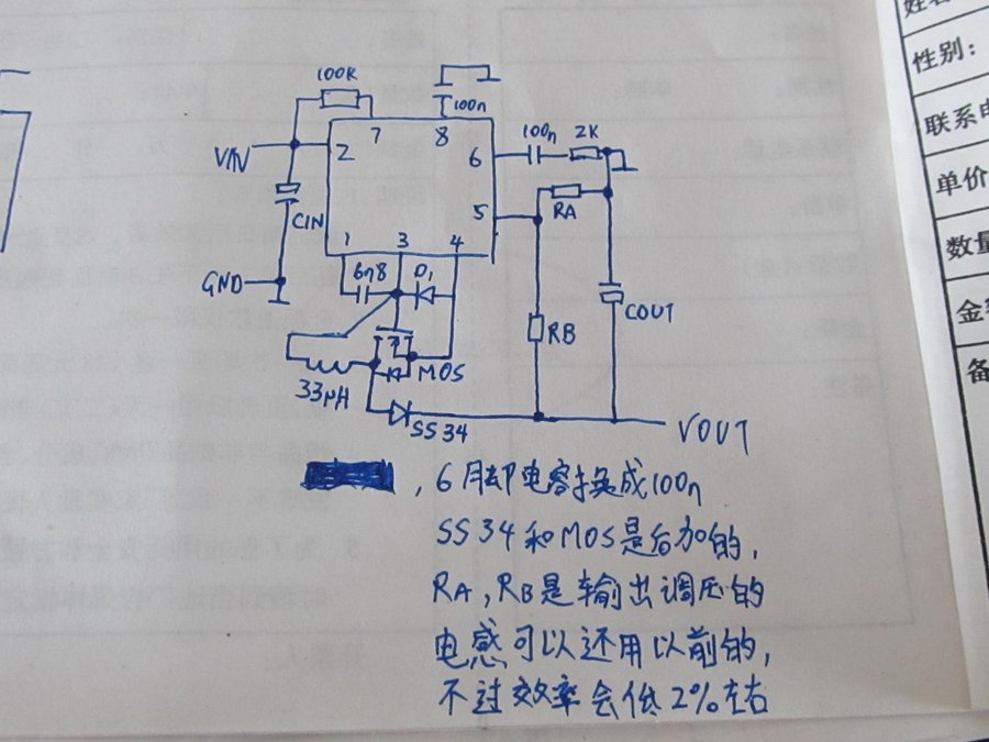

[KIS 3R33] 我又来发3r33改制模块了,升降压的有木有

不错,这样接法就可以有过流保护了;利用这个原理,可以把任何一个降压的DCDC变成升降压的了

回复 5# 384065902
    老大,上几个可以代用的常见的MOS管型号吧,我到板上找找可否有拆的。。
发表于 2012-7-11 09:29 | 显示全部楼层
要MOS,不知道具体怎么实现

回复 13# sswwqq
笔记本主板就找带fdsxxxx,fxxxx的或者上面只有4个数字的8脚芯片,看接线也行,一个8脚芯片123脚接一起,5678脚接一起,那就是mos管。大多数是NMOS,少部分pmos,可以用万能表二极管档判断。以下是数字表判断方法:红笔碰123任意一脚,黑笔碰5678任意一脚,会测出二极管压降,反过来测没有,则这是NMOS.红笔碰5678任意一脚,黑笔碰123任意一脚,会测出二极管压降,反过来没有,这是pmos。指针表与数字表相反。
台式主板上就找那种3根线的,旁边有大电感的........貌似台式主板没看到pmos,随便拿就是了。

回复 17# huyumin8
   升降压真不行,不过超低升压这个好像行,我没试过 https://www.yleee.com.cn/thread-16777-1-1.html
 楼主| 发表于 2012-7-11 11:30 | 显示全部楼层
回复 13# sswwqq
   要是再找不到自己拿个8050接上然后面壁去
