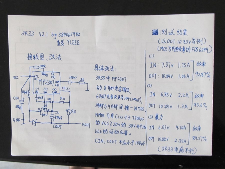

[KIS 3R33] 首发 3r33改共地大电流升压电路,附10.8v测试图+效率
发表于 2012-7-8 07:25 | 显示全部楼层 |阅读模式
放图就跑,包一接就用,看图中具体改法。(我纳闷我怎么想出这种电路.......我把mp2307当mos驱动器了

 楼主| 发表于 2012-7-8 07:34 | 显示全部楼层
忘说了,因为昨晚模块烧毁,所以没测波形,谁能帮测一下放上来?
另有谁能帮测一下输入电流多少以上有啸叫,因为我把输入开到4.7A时都没有啸叫
发表于 2012-7-8 09:23 | 显示全部楼层
原来是外接摸死扩流啊,那么理论上只要换MOS、二极管和电感电流可以扩到几十A哦
发表于 2012-7-8 09:27 | 显示全部楼层
当时我也这样想过,但是发现这样做的话同步整流就无效了,静态电流大,还不如用专业的升压电路,我就没有具体实验。
 楼主| 发表于 2012-7-8 10:01 | 显示全部楼层
回复 5# wulishui
   静态电流吗?我的静态电流在5ma左右

发表于 2012-7-8 11:18 | 显示全部楼层
不错
发表于 2012-7-8 11:30 | 显示全部楼层
这样接法如何,是否可行?
测试了下,不行,是得外接NMOS
