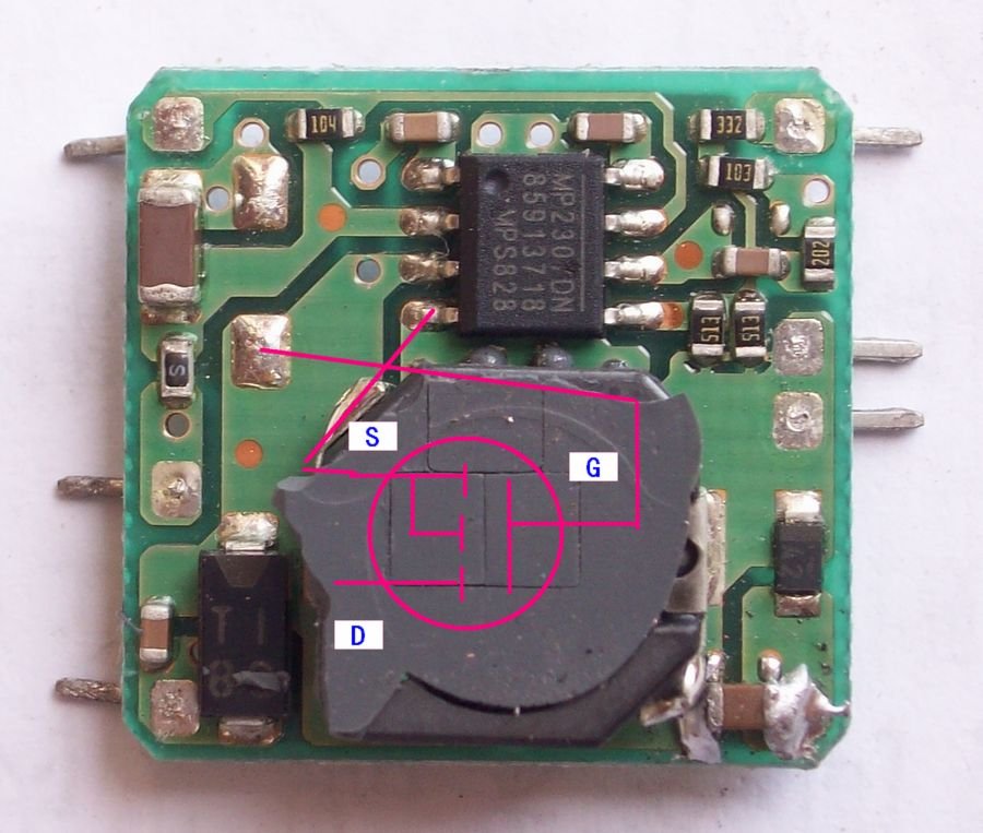

[KIS 3R33] 首发 3r33改共地大电流升压电路,附10.8v测试图+效率

 楼主| 发表于 2012-7-8 16:17 | 显示全部楼层
回复 20# a60885262
   那堆电阻都不动,就换6脚电容。Ra Rb是调压电阻,和以前模块用法一样

   还是感觉你那个低压启动微不靠谱,电感充能用电阻貌似很难出来那么大的自感启动。个人试想用一个和ciss差不多的电容(3nf)一端接负极,一端接1M电阻到正。开关放在电容接电阻端 与MOS的G级之间.........然后mos接通一下马上断了

    刚回来,看图不对啊,模块的电感接在2307的第3脚,你的图是在第2脚,要把电感焊下来吗?
场管D脚应该接那里?
 楼主| 发表于 2012-7-8 20:56 | 显示全部楼层
回复 25# a60885262
   电感焊下来,一端接正一端接mos  d级

输出MOS管没有电流检测保护,调节不好就烧。
还是用PT1301驱动好

好像输入最大电流和那个6脚电容有关,要是不换成100n的电路在1A多就叫唤了

LZ 的接法升压输出端给MP2307供电,所以最高输出升压就是IC的电压极限V,考虑安全的话不要超过23V。
其实接地的MOS并不需要高端驱动,所以可以将输出电压稳压后到12V左右给IC供电,这样的话只要你的电感够强悍,最高输出升压想多少V都行,用高压变压器+高压硅堆升几万V都可以。
