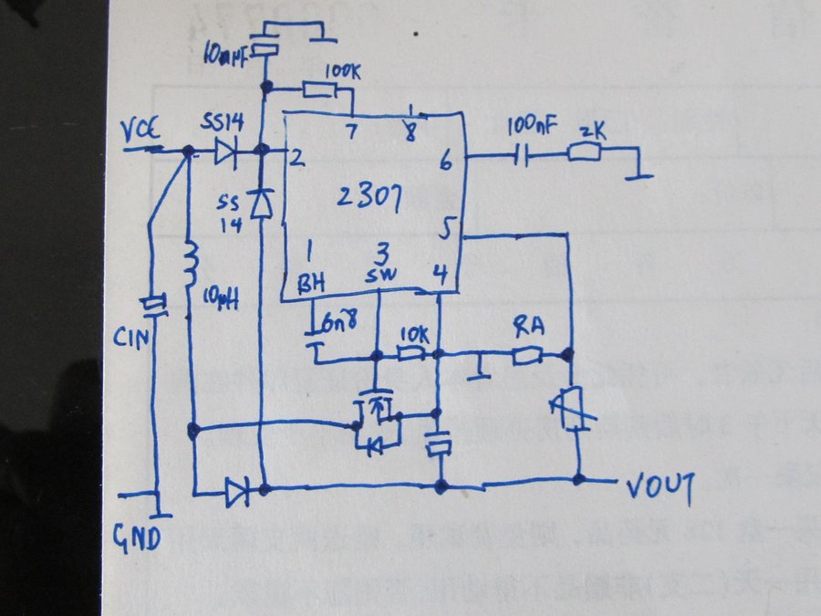

[KIS 3R33] 首发 3r33改共地大电流升压电路,附10.8v测试图+效率

发表于 2012-7-8 14:32 | 显示全部楼层
回复 1# 384065902
    把3R33的VCC改接到输出,不知道能低到多少伏启动?加辅助电路应该也是可以很低电压启动的
 楼主| 发表于 2012-7-8 14:43 | 显示全部楼层
回复 11# CAI2000
   9926貌似不好吧,要是用了的话vin就只能12v了.......用随便一个nmos都行,220封装的也行(irf3205 irf540 60n06 xxnxx )要是找开关电源里的高压mos,vin就是6v-20v

 楼主| 发表于 2012-7-8 14:59 | 显示全部楼层
回复 10#   CAI2000
我感觉这个差不多,貌似就你说的那种意思。补助电路我估计就是让2307的2脚有一个4v以上的电压就可以启动。
发表于 2012-7-8 15:04 | 显示全部楼层
回复 17# 384065902
    这个电路等效于直接把VCC接输出了,两二极管可以不要

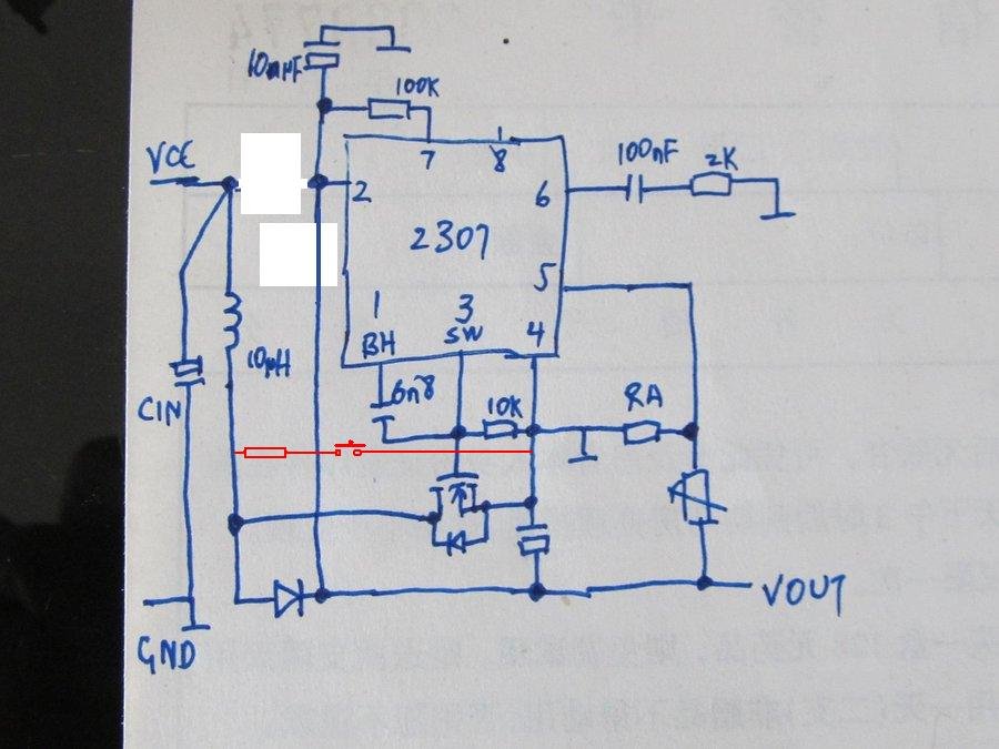

发表于 2012-7-8 15:12 | 显示全部楼层
这样接应该可以低压启动(红色部分)

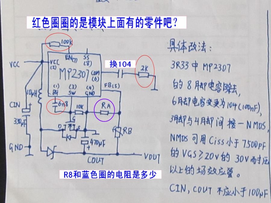

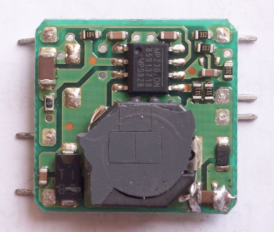

发表于 2012-7-8 15:20 | 显示全部楼层
在确认一下, 红色圈的是模块内有的零件,不需要动的是吧?其他的电阻都去掉吗?
特意拍了一张还没改过的图,楼主通过圈圈方式注明一下哪些零件要去掉。
