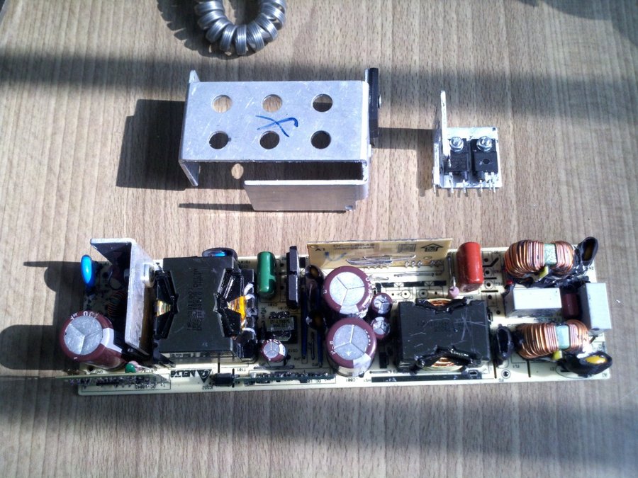

原来这么好拆--二手剪线100W台达防水LED恒流电源 0-143V 0.7A
发表于 2012-7-11 17:33 | 显示全部楼层
这个是有机硅填充胶,以前在个LED电源厂做的时候,经常接到小批量防水电源样品,全是叫我灌胶,这个胶要2组混合了才能固化的,而且没混合之前是油状的,弄衣服上面,不怕水,不怕高温,什么洗衣粉漂渍液啊的,统统无效。结果沾了我几套衣服全是啊。虽然每次是小心翼翼的。结果还是废了几套衣服。
这个胶固化了就好清理了,没有零件的地方弄个硬点的螺丝刀就可以刮下来,PCB上面的,弄个硬的刷子,用力刷一刷就没了,以前修返修的电源就是这么干的

 楼主| 发表于 2012-7-11 20:29 | 显示全部楼层
清理不是特麻烦,就是要装回,估计得买好多导热胶了
sswwqq 发表于 2012-7-11 15:49 https://www.yleee.com.cn/images/common/back.gif
    不一定要原样装回去,搞明原理再说
 楼主| 发表于 2012-7-11 20:36 | 显示全部楼层
能不能搞到原理图,改成可调稳压电源很不错的!
社建电子 发表于 2012-7-11 16:05 https://www.yleee.com.cn/images/common/back.gif
    有必要的话,可以抄出原理图。
如果搞清原理,可以通过“定位手术”小部位破坏密封胶,调整部分元件,达到改造目的,不破坏散热防水。
这个电源只用来点LED可惜了。

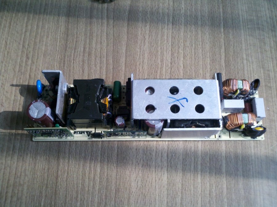

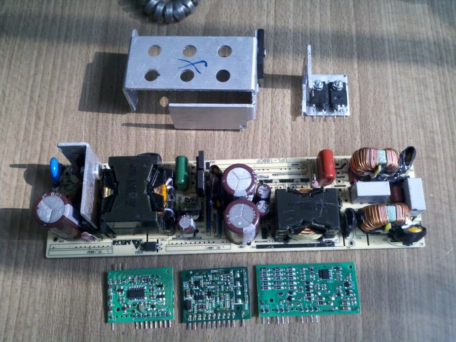

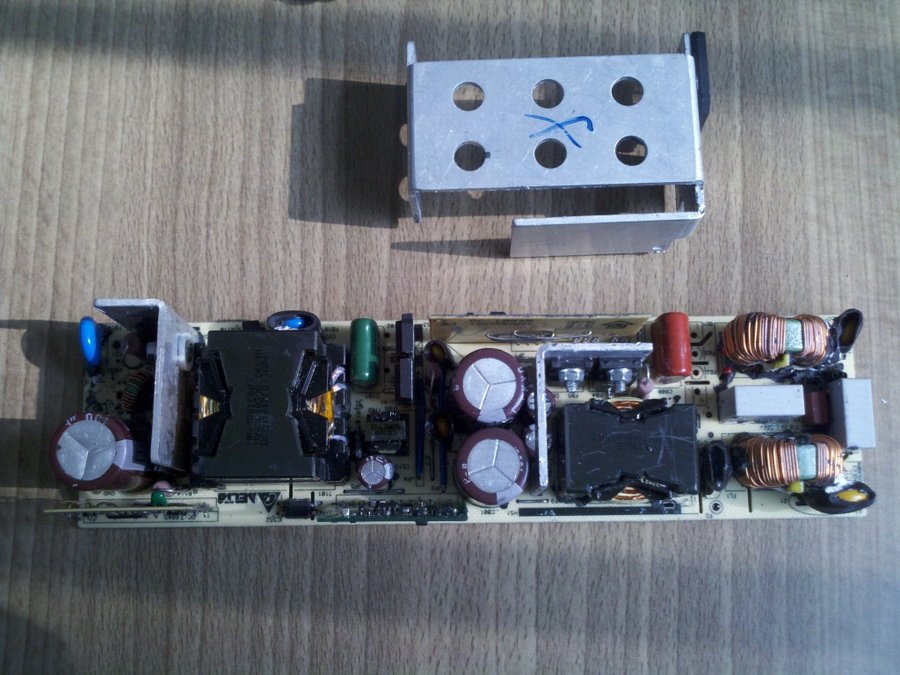

 楼主| 发表于 2012-7-13 08:48 | 显示全部楼层
清理干净了,
 楼主| 发表于 2012-7-13 08:52 | 显示全部楼层
谁给鉴定一下,两个磁芯干什么用的。
发表于 2012-7-13 23:16 | 显示全部楼层
开关电源不都有这样的一个磁芯吗?
