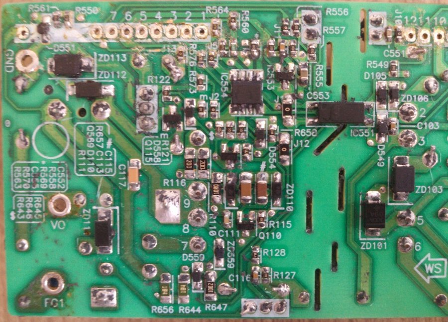

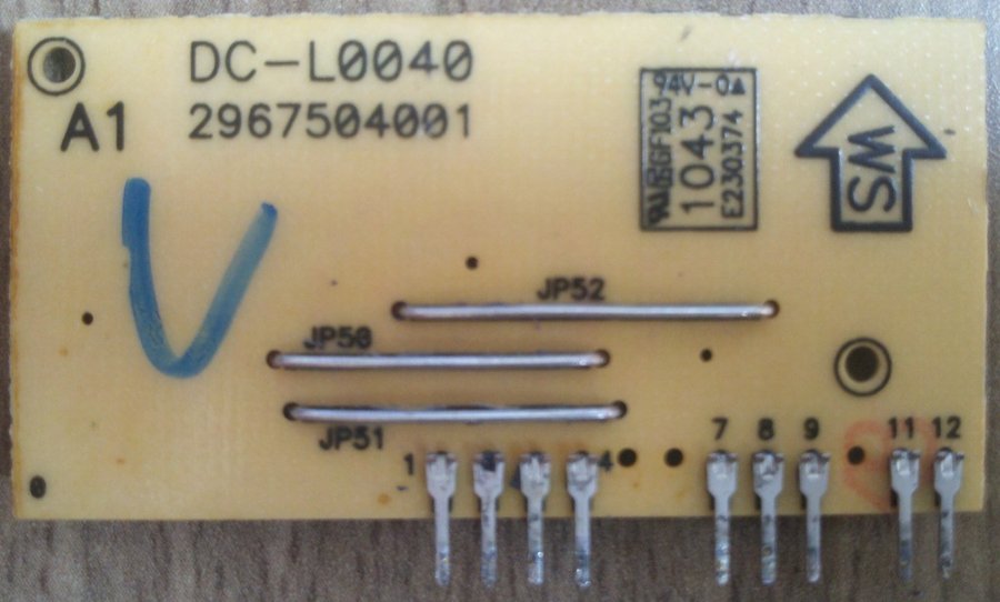

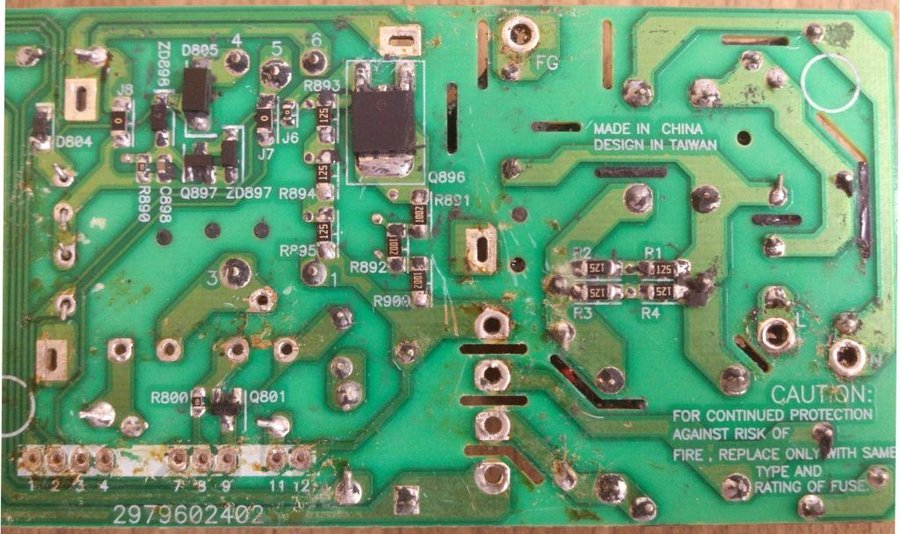

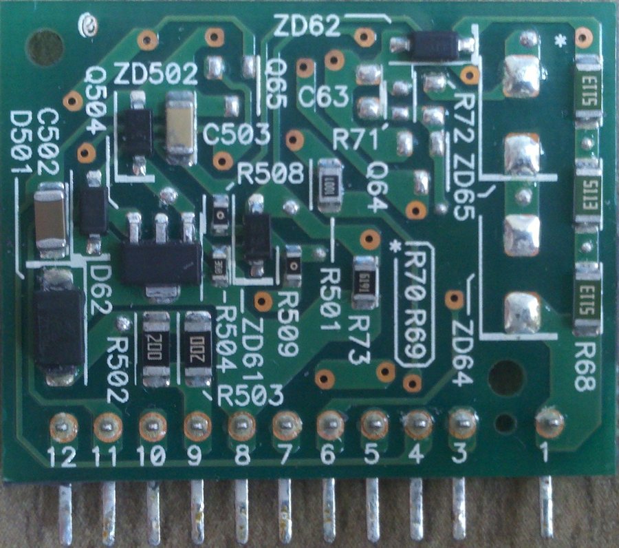

原来这么好拆--二手剪线100W台达防水LED恒流电源 0-143V 0.7A
 楼主| 发表于 2012-7-17 09:17 | 显示全部楼层

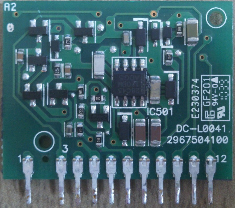

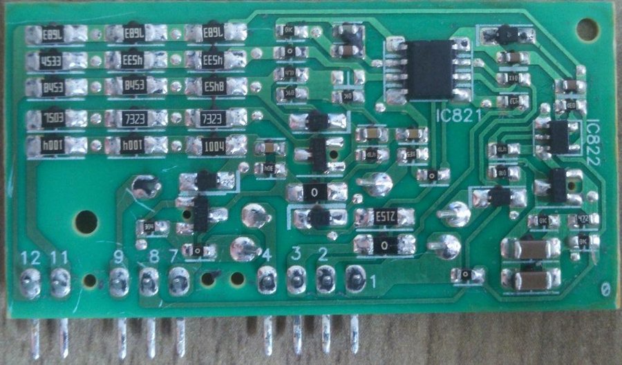

中间芯片型号是(28C45).不用说大家也知道这块板的是干啥的了。
另一面
3端器件是(851)
UCC28C45_PWM控制.pdf (296.52 KB, 下载次数: 309)
 楼主| 发表于 2012-7-17 09:27 | 显示全部楼层

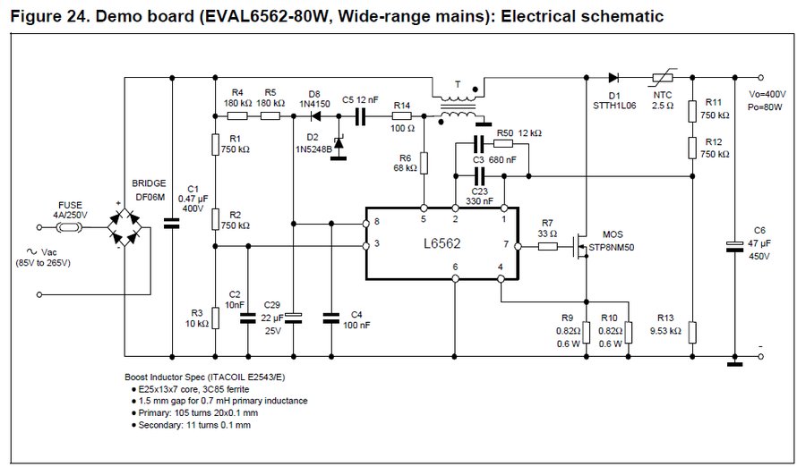

芯片型号:L6562D
L6562_过渡模式PFC控制器.pdf (211.34 KB, 下载次数: 281)
发表于 2012-7-17 17:02 | 显示全部楼层
这电源有空载保护的?
发表于 2012-7-17 17:42 | 显示全部楼层
等待高人破解原理,带领大家打造超宽电压可调、稳流、稳压电源~~~~!等待高人的出现!
 楼主| 发表于 2012-7-18 08:38 | 显示全部楼层
芯片标识:2902
LM2902_四运放.pdf (188.26 KB, 下载次数: 271)

叫他开路有输出,只让他短路保护、负载大保护。
发表于 2012-8-17 11:57 | 显示全部楼层
这个应该是带PF功能的半桥开关电源,这种产品要求功率因素和效率较高
发表于 2012-8-21 15:57 | 显示全部楼层

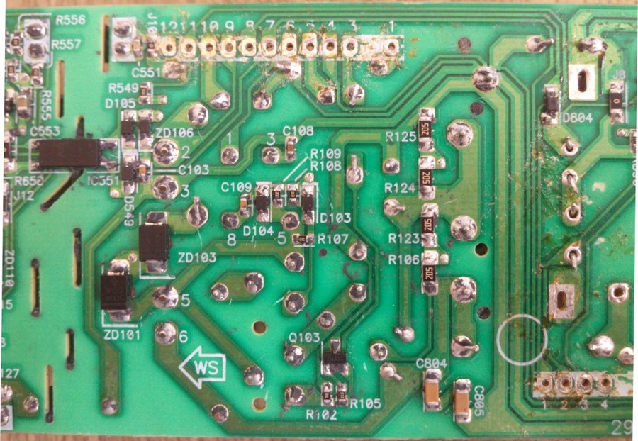

有人搞出来输出部分电路图没有,无奈我的两个都很难拆开啊,就是没有楼主说的这么容易,线都差点咖断了,就是抽不出来。
发表于 2012-9-1 10:48 | 显示全部楼层
请楼主来一个主电路板分段大图,我的拆坏了,很难拆的,抽不出来,弄出来了,也坏了.
 楼主| 发表于 2012-9-1 11:18 | 显示全部楼层
回复 29# wywminishu
刚用手机拍的,压缩过的,不是很清楚。
