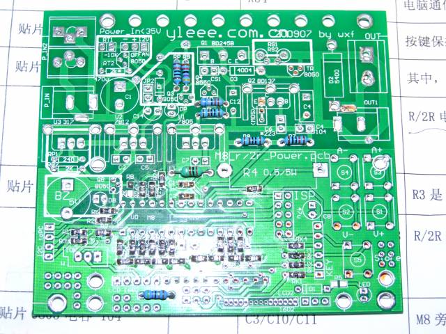

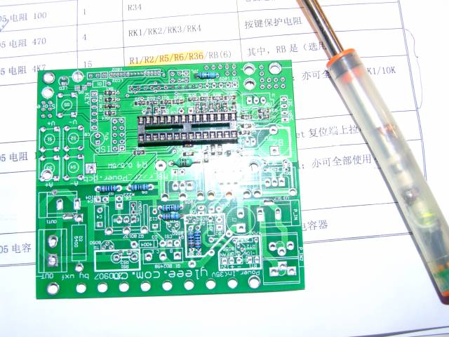

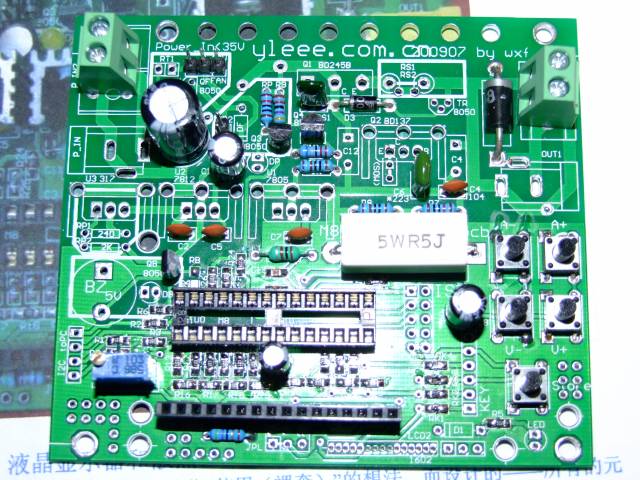

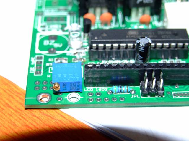

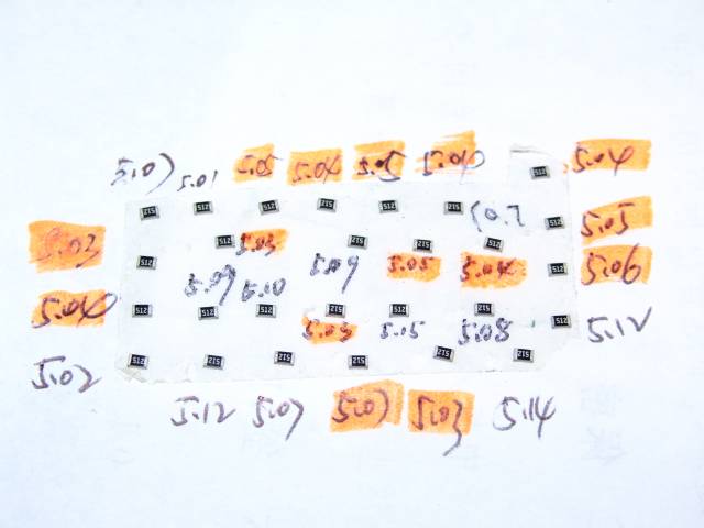

我的M8焊接完了,昨天也调试差不多了,就是显示的和万用表显示的数值有区别,显示的值总是大于万用表的0.8伏左右,电流还没有来得及测试,输出接了个玩具遥控车的小电机,电压调到6伏,可以舒畅的转,后来顺手拿过来了白光的手柄,接在了输出上,手还试触了下烙铁头,看看热不热的时候,就看到三极管Q3开始冒烟了,赶紧把电源拔了,焊下8050 发现已经击穿,有个小黑洞,找了个8050焊接上,输出不可调,输出为7V,我的输入是戴尔适配器,我又把Q4也给换了,还是输出不可调,我把Q1的CE极短接,输出电压为输入电压,我推断电压电流的输出检测部分没有问题,问题出现在了调整的部分,也量了R9.10.11的电阻值,也没有问题,后来我又把Q2焊接下来,短路了那个MOS的短接线,输出还是不可调,到底是咋回事呢,我该怎么查故障呢?
上2张我的焊接过程中的图片
焊接开始

发表于 2009-8-18 09:41 | 显示全部楼层
第一,俺不知道您的万用表精度如何,
第二,如果您的万用表精度非常高,是国际标准,那么在近输出端和加一段线的距离以后估计电压还有差别,如果是在近距离量的电压,那么就是M8的取样电压不准了,这个以后还需要您的高精度万用表的配合才能让M8有一个高精度的电压输出。
第三,我没有安装过M8,也没有M8套件可以测试,所以无法回答为什么会烧坏8050,不好意思哈!

今天把那几个三极管都拆了,R7.8.9.10.11.都拆下来测量了,阻值没有问题。
我说说我今天的大致过程吧,把Q1.2.3.4,R.8.9.10.11,C6,CS1,D3,TR8050,都拆除。
然后焊接Q1,设定6V,输出为0V,用手轻触Q1的BC,有输出,而且可变,说明Q1,没有问题,
然后把Q2焊接好,输出依然为0,对。然后焊接R10,11,没有输出。然后焊接Q4,没有输出,
然后焊接Q3,输出为7V,这就不对了啊。我把DAC的输出连接Q3的基极的线路板割断,输出依然为7V,割的时候,还碰到L1电感了,显示器没有了显示,以为M8挂了,很是担心啊,不过心里还没有那么难受,因为还有个30V的那块呢,我更换了新的M8 ,依然没有显示,我知道是1602挂了,更换了1602,显示好了。发现了个秘密,用第二块M8,那个故障灯会亮哦。后来把TR的ce短路,输出降低了不到1伏吧(记不太清了)。
我切断了dac后,在Q3的基极连接了一个10K 的可调电位器,另一端接电源正极,调节电位器,输出电压不变,
总体感觉问题还是出现在了这几个三极管上了,倒腾的有一个三极管的焊盘都要脱落了,我弄的头都大了,就没有了思路,放一边了。肯定各位老大给点思路啊,
