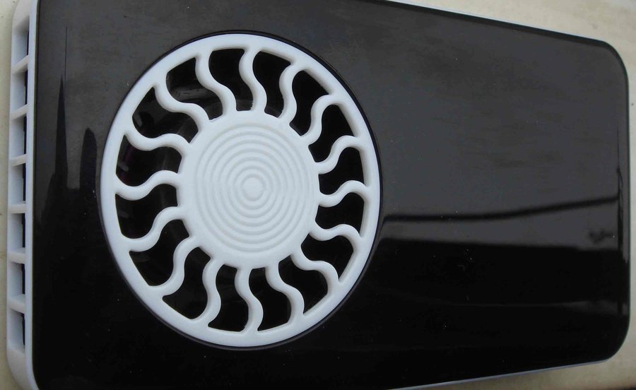

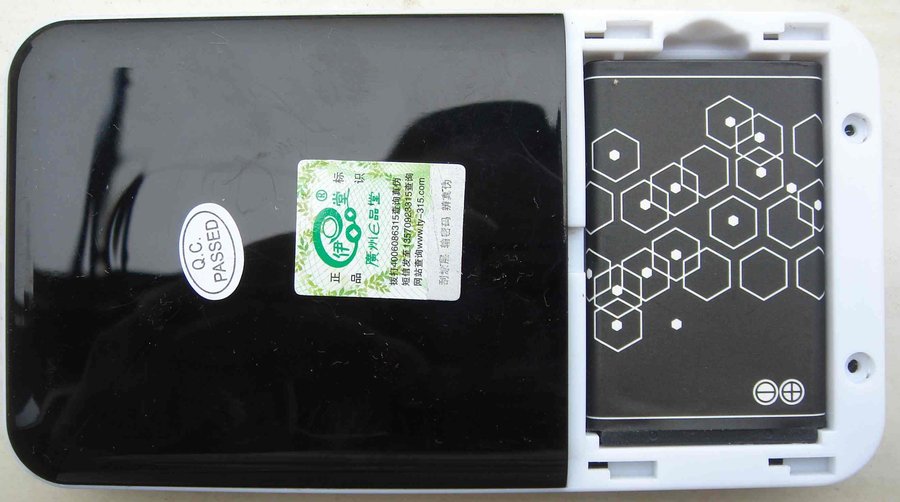

最近,替 LP买了个“IFAN”微型便携电风扇。
使用诺基亚手机电池“BL-5”,可充电使用。
输入的充电电源,标志“5V”。
不方便打开外壳,就测试了一下——好像仅仅是在输入电源“+”和锂电池“+”之间串接了一个二极管?!
之所以判断是肖特基二极管,因为使用数字万用表的“二极管”档,显示值为"180”左右。
这样子“简单”的充电电路,对于锂电池、肯定是不利的。
但是,为什么不使用“普通便宜”的整流二极管???

利用一个二极管、电阻对锂电池充电在廉价产品里非常常见的,绝大部分山寨MP3、MP4都是这样。
发表于 2012-7-16 07:38 | 显示全部楼层
锂电池上面有保护板的,我的插卡播放器就是这样的,有一次使用不带保护板的电池放上面充电,一次就鼓包了。
后来测试才知道,原来的电池里面有保护板。
我测试了,电压低于3伏会保护,电流大于3安会保护,直接输入5伏充电,充满了电流降为0,电压没测。
人家使用肖特基管的原因我想是这样的:
有的山寨电源输出电压不足伏,比如4.5伏、4.8伏等,如果使用普通二极管〔有的压降可能超过0.7伏〕,可能无法正常充电,或者充不满!
使用肖特基二极管就没事,肖特基最大压降才0.3伏。
