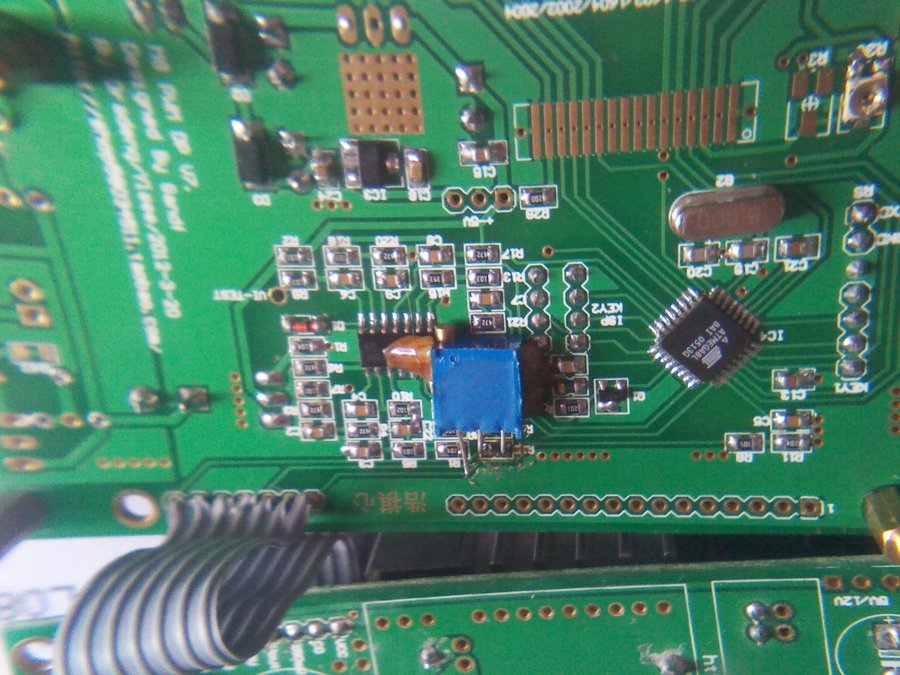

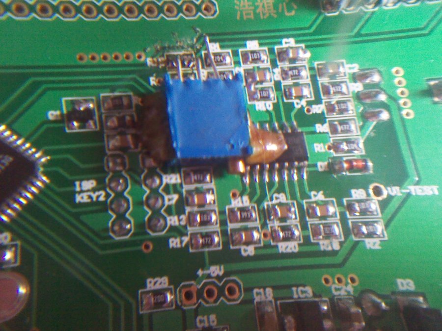

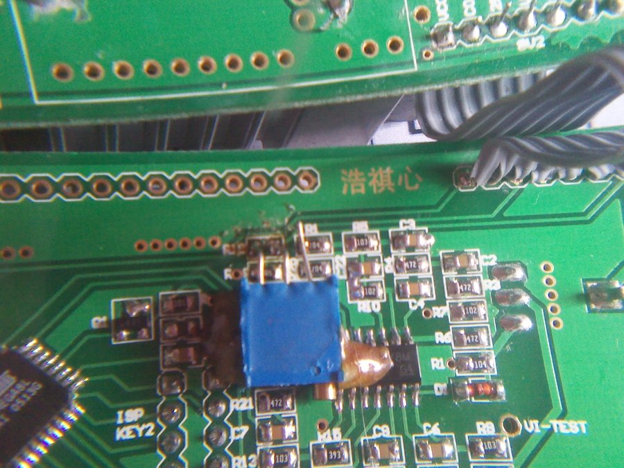

IMG_20120718_114144.jpg IMG_20120718_114202.jpg IMG_20120718_114305.jpg 我的m8v7用了一个晚上就焊好了,就是调试的时候走了很多弯路,到现在还没有调好!关于这个调试,怎么没有一个标准,详细的调试说明,光找帖子就用了不少时间,而且还都不一样!
关键也是VI没有调整好,那个VI-TEST,究竟怎么测量?还有就是设定I的时候,PWM还没有输出居然就有330MA电流!电路板也用酒精洗过了,还是一样
昨天又在网上看了下电路图,想想把R19,4.7K改一下,改变取样电压看看,然后就把4.K的拆了,换了个104的多圈电阻上去。
开机进入调试模式,在设定I的时候,100MA的时候,慢慢调节104电阻,看着万用表的电流终于变0了!最后保存退出,拆下测量11.7K ,本想找个固定电阻替换,结果没有找到合适的替换贴片电阻,就又把它焊回去了,并且用热熔胶固定了下。目前这个问题算是解决了,不知道是否合理,请高手指教!

发表于 2012-7-18 13:28 | 显示全部楼层
我的m8v7用了一个晚上就焊好了,就是调试的时候走了很多弯路,到现在还没有调好!关于这个调试,怎么没有一 ...
scyhj 发表于 2012-7-18 11:49 https://www.yleee.com.cn/images/common/back.gif
原因是运放TL084的失调电压超标过高,在R16上面并电阻减小R16更方便些,比如并1M
