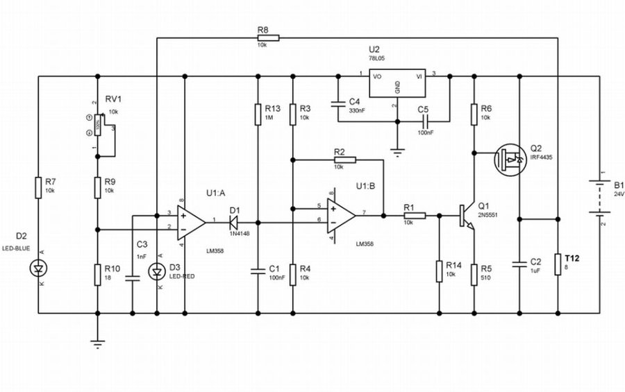

这里没有隔壁热闹,发个贴看增加点人气不。。。学习绘制的白菜白光pcb。

 楼主| 发表于 2012-12-27 14:49 | 显示全部楼层
用Sprint-Layout50制作的,要用Sprint-Layout50打开、修改等操作。感觉Sprint-Layout50是很不错的软件,很容易上手。
修改过的电路图:
仿制的616双面板:
