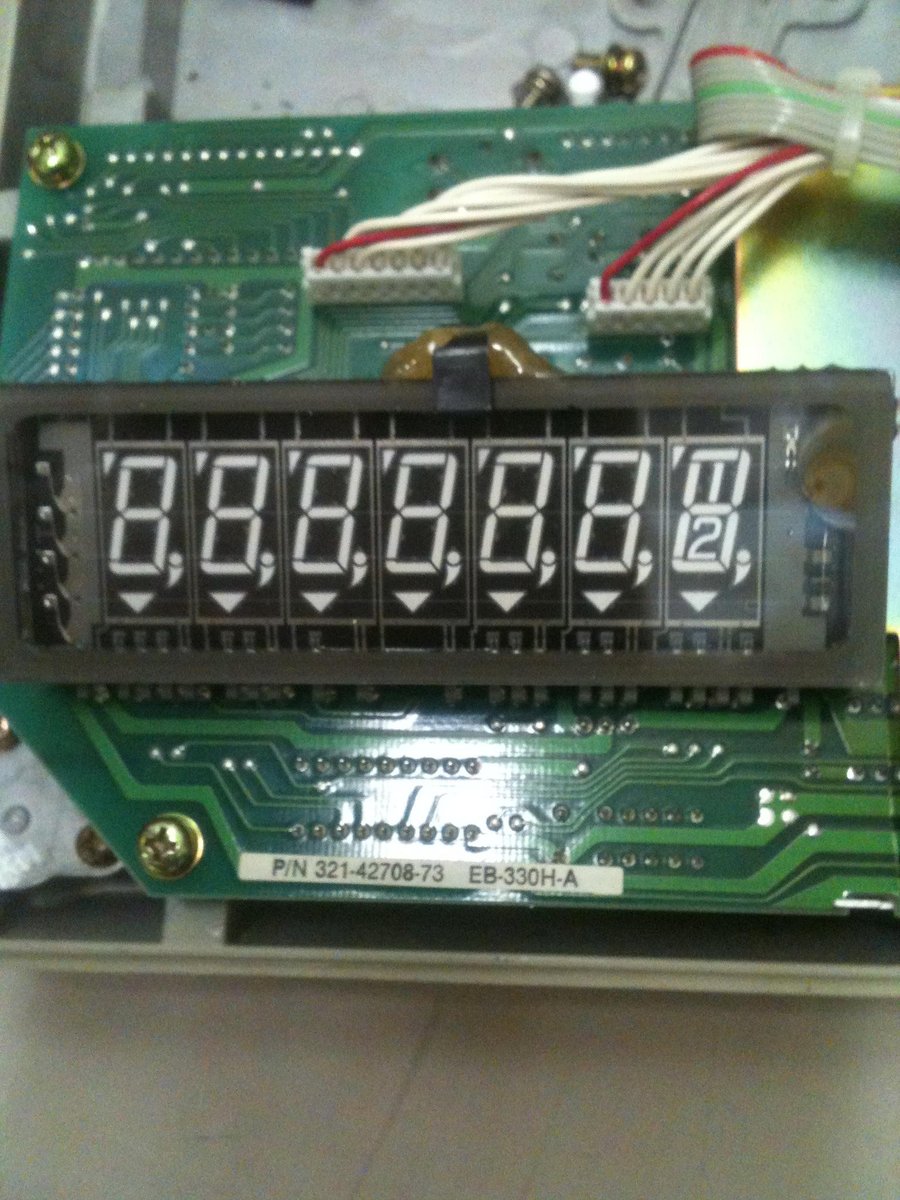

今天公司的一种类似于电子称的仪器坏了,这设备应该是90年代日本生产的东西,变压器烧得很严重,现在无法确认上面的数码管是用多少伏的电压,控制电路是不是5V直流呢,设备背部是用并口输出数据到PC的。这排数码管背部标有:NEC FIP7813 字样。不过有一点可以肯定:它直接从变压器低压端引线过来,没有经过整流的,哪位老师见过这样的东西,请帮忙回答一下,谢谢了!
发表于 2012-7-19 18:34 | 显示全部楼层
这是VFD,灯丝电压交流1~3V不等,栅极电压交流10~30V不等,具体要看PDF了

    非常感谢sdf15937 老师,看来有希望了!小日本的设备一般不提供设计图纸,所以没有任何资料可以上传。纠结啊!这仪器很小,里面就两块小板子。明天我将其解剖拍照上传上来,包括单片机控制部分,请您再帮忙分析一下。再次感谢!

今天拿到裸机的图片了,上传上来,请给位老师给点主意。图一中的红圈1和红圈4下面一组经过整流后给黄圈插槽供电,黄圈给主板供电;红圈4上面一组整流后给数据I/0供电
;红圈2和红圈3估计是很VFD灯丝有关,因为没有经过整流直接引到VFD两端,红圈2有5根接线柱,其中3根接到红圈3,两外两根不知何用。请大神们帮忙分析一下:红圈1.红圈2、红圈4上下两组分别从变压器引多少伏的电压。拜谢了!

应该是2组供电+—5V和+—24V,我维修过,是定量包装称的
发表于 2012-7-22 20:31 | 显示全部楼层
变压器电压
1--6       220V
3--4         8V   1.4A
8--9         8V   0.5A
11-12      14V 0.8A
14--15     25V 0.05A
17--18--19  1.8V--0--1.8V/0.2A

如下图中所示:1-2-3;4-5-6-7-8;9-10-11-12三个接口都是从变压器直接引线过来,
1、其中9-10经过整流后向黑色数据I/O口供电,I/O连接电脑串口,
2、11-12;1-2-3(2接公共端)经过整流后流入P7口,P7连接电子称的控制板,
3、7和14导通,8和15导通,4-5-6构成电路连接13,我看不懂是什么作用的电路,
13-14-15连接控制板上面的真空荧光屏(VFD),细细看了一下真空荧光屏,14-15连接其两端的引脚,应该是接灯丝的,也就是交流的1.5V-3V,13这个接线柱以及和他相关的4-5-6接线柱就是干什么用的,接什么样的电压?请老师再指导一下1-12接线柱分别接入多少伏特的电压合适!公司这电子称是用在测量产品力学上面的,很是急用!修好了我得好好感谢各位老师的指导。
