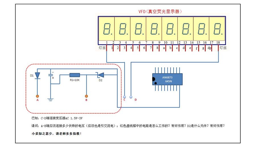

各位老师请帮忙看看这种电子数码管是用几伏电压!
 楼主| 发表于 2012-7-27 17:03 | 显示全部楼层
回复 2# sdf15937
    老师好! 能帮我看看这电路吗!谢谢!
发表于 2012-7-27 18:51 | 显示全部楼层
回复  sdf15937
    老师好! 能帮我看看这电路吗!谢谢!
molywang 发表于 2012-7-27 17:03 https://www.yleee.com.cn/images/common/back.gif
    不好意思,真的看不懂……AB应该也是交流电,电压多少不知道(看PDF说是MAX-55)。D2是稳压二极管……
发表于 2013-9-29 09:15 | 显示全部楼层
是防止VFD未驱动的段位发光的,强迫截止。
