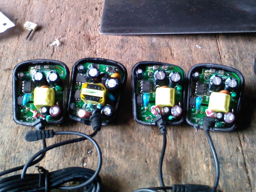

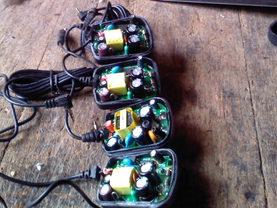

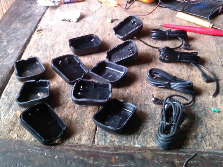

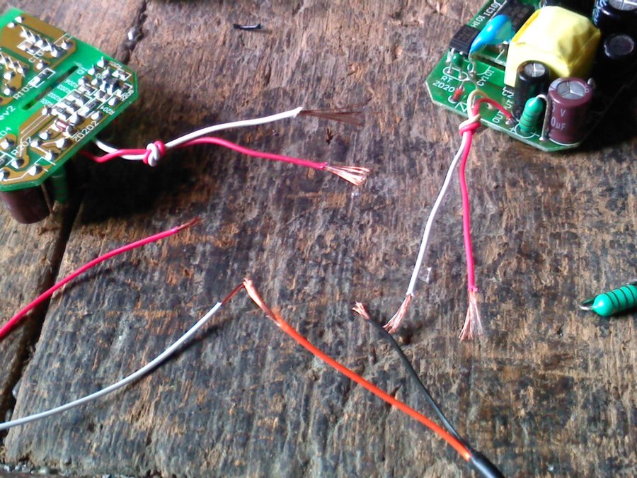

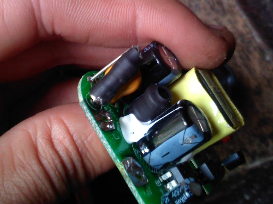

这是一乐的,大家买过的都认识,用来带换万年历电源【【原来的小变压器功率偏小,如果是开关电源质量也太次】】我都是用这个代换。
没拆之前给人家换,要五块钱,人家嫌多,还不想给呢,拆了后,给人家换,要十五人家还以为赚大了呢,。

嘿嘿 看到桌上那把菜刀了

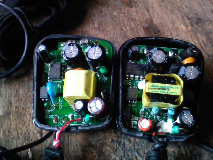

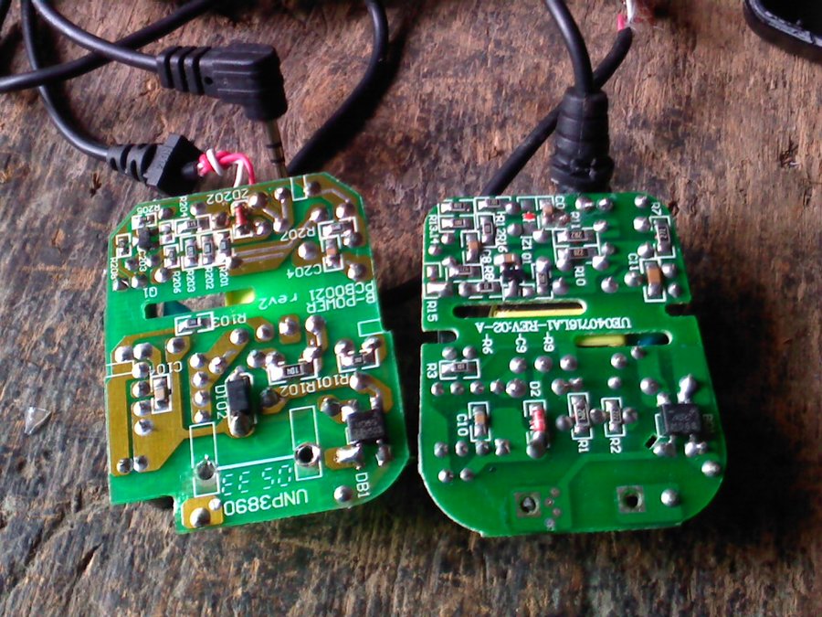

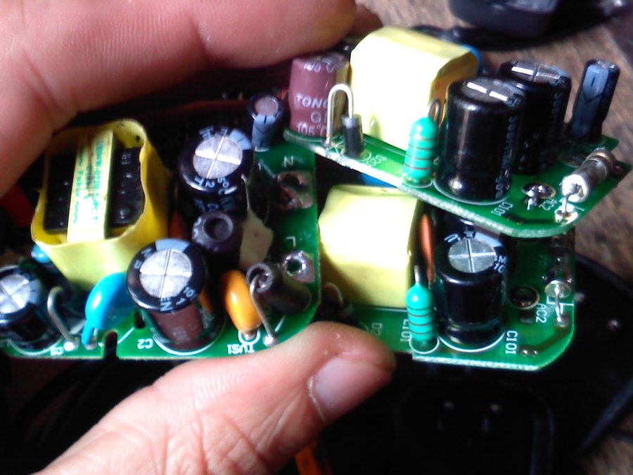

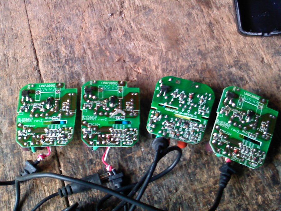

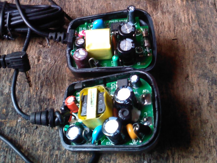

看社建的图,这个电源适配器板子有几个版本啊。

熊的地砖,社建的桌椅

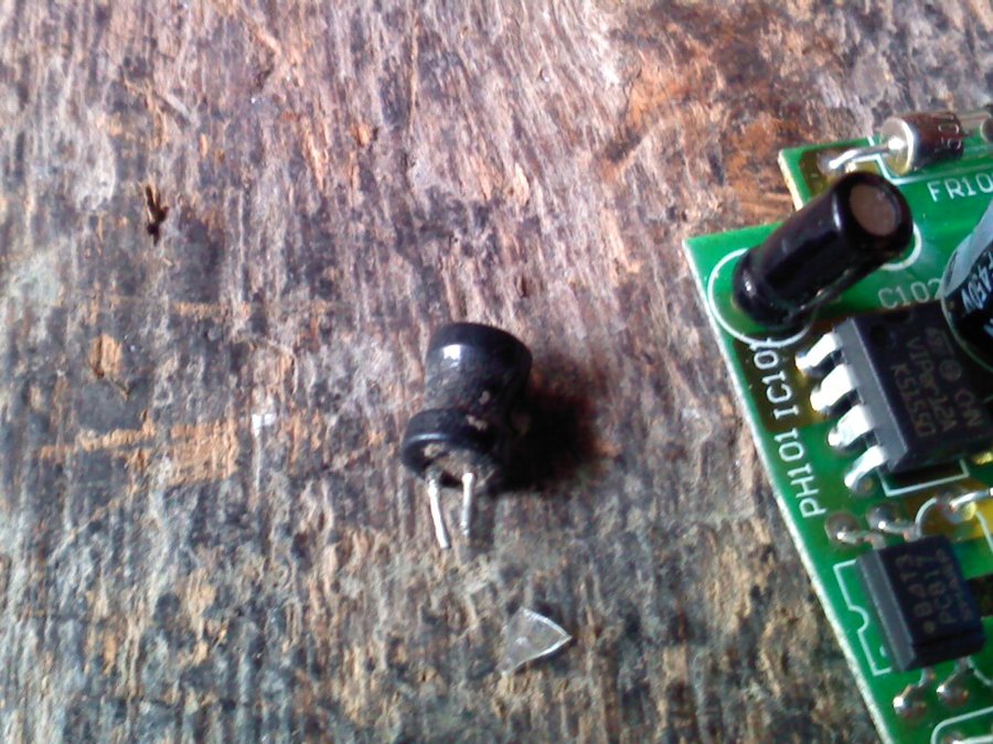

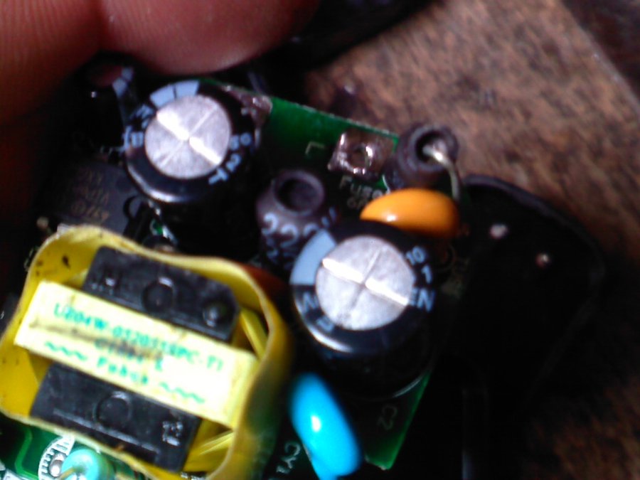

这个电源看到了,就是普通的单片开关电源,VIPer方案的;被替换下的电源啥样?
发表于 2012-7-20 17:35 | 显示全部楼层
这种是最早的UT斯达康的小灵通的充电器,做工用料还是相当不错的。
发表于 2012-7-20 17:58 | 显示全部楼层
这个插头用的挺特别啊,先插220伏再插机器那头不会瞬间短路吗?
发表于 2012-7-20 20:34 | 显示全部楼层
这电源质量很好,改电压电流也很方便,把电压改到7伏左右,适合驱动1wled灯株两串两并,实际功率3w左右
