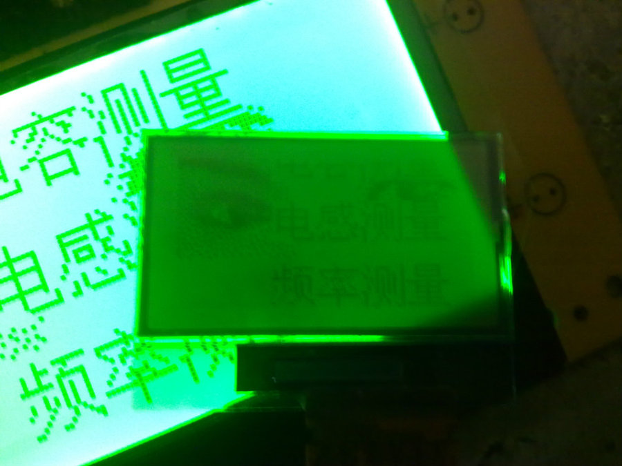

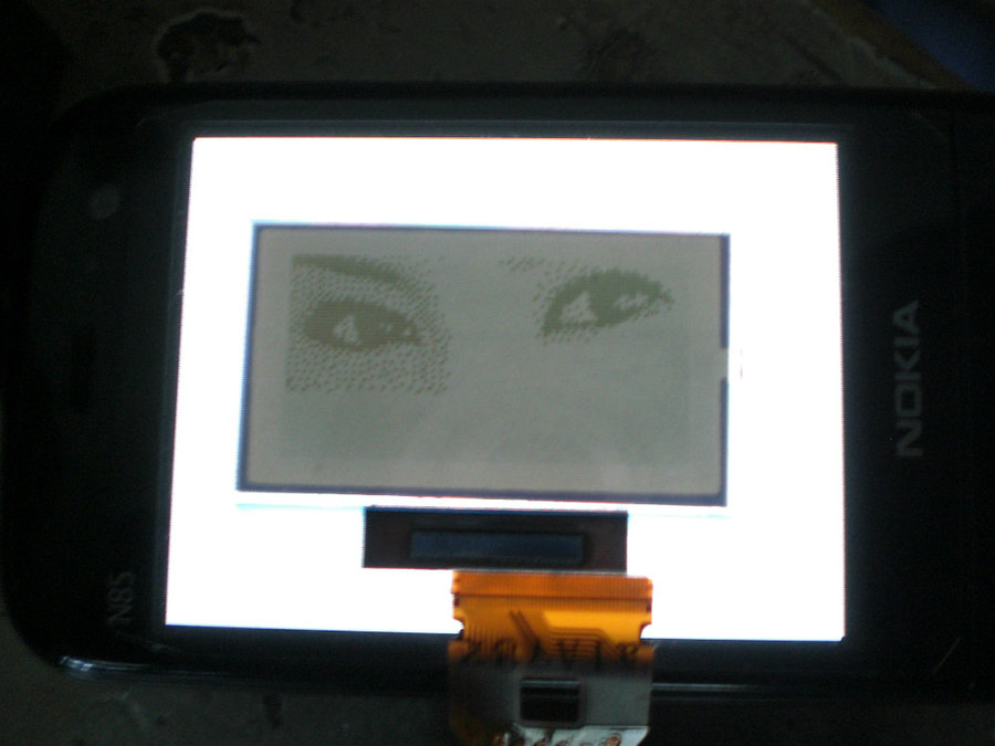

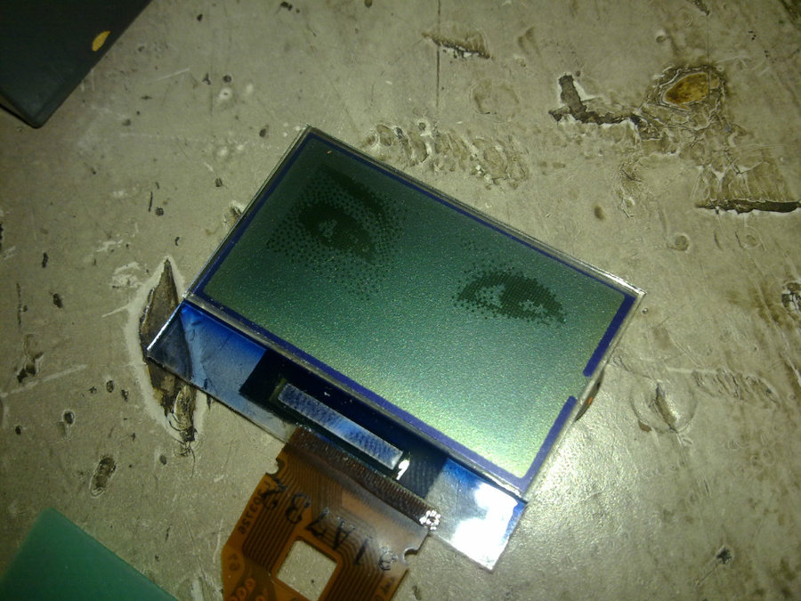

迷你卡西欧的屏已经驱动了,用的是gmliwei 老师发在这里的程序
https://www.yleee.com.cn/viewthread.php?tid=15763&highlight=12864
自己写了个程序乱码……
结果用了gmliwei 老师的程序一遍过……
囧雷无比…………不折腾了,剩下的就靠各位了!。
屏是ST7565驱动,引脚定义在这里 QQ截图20120721171704.png (晕倒,刚才忘记说了,REST接+,供电3V~5V均可)没找到PDF,以上结论为自己摸索,

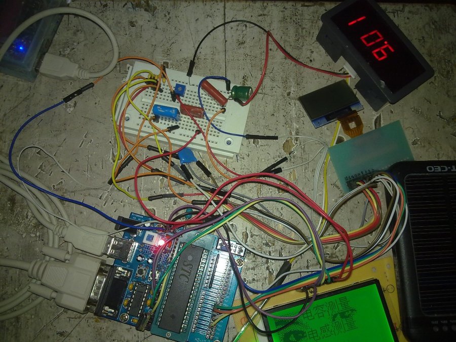

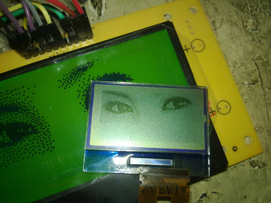

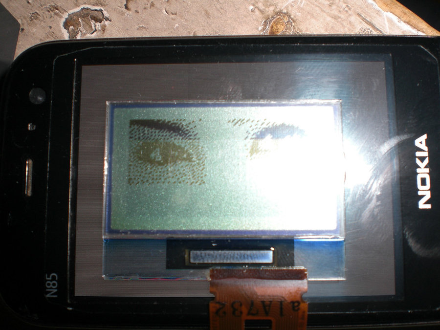

这是自己写的程序的驱动……

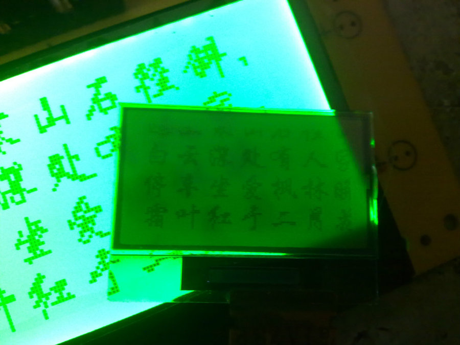

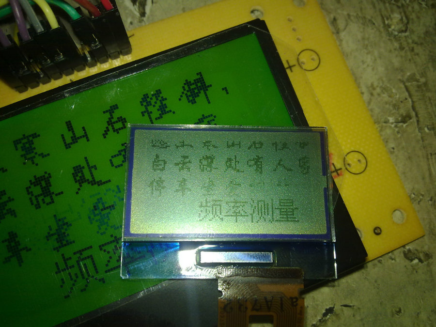

以下是gmliwei的驱动……
分辨率应该是104*56(如果没数错的话)结果还是数错了,应该是106*56
显示效果不太好(要么是设置错误,要么是外围电容不合格……)

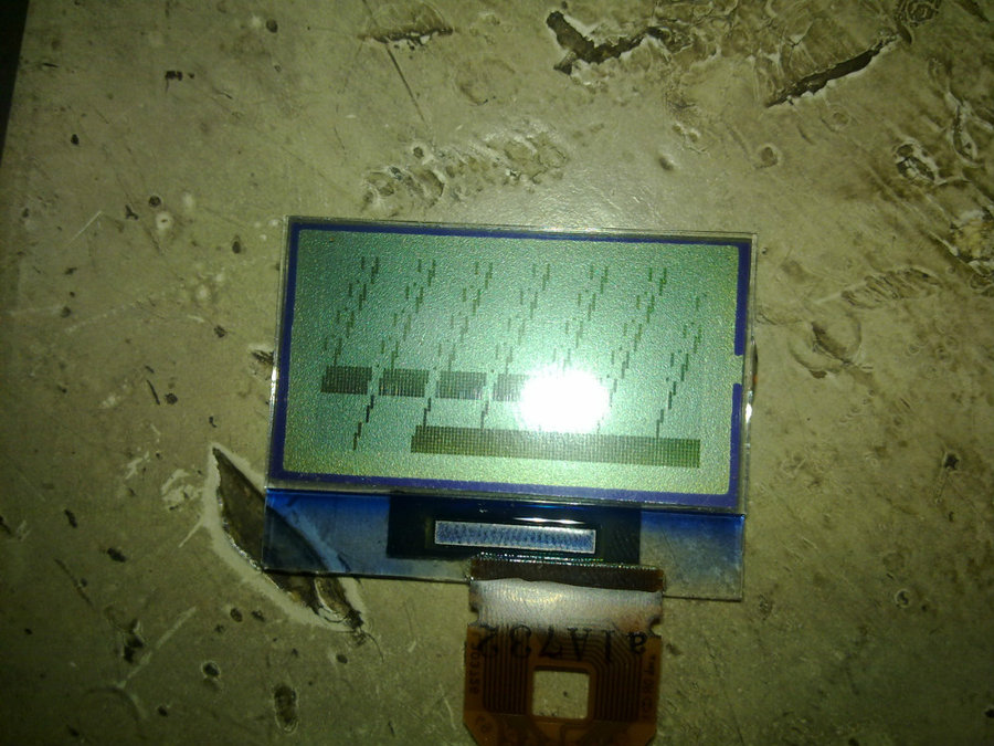

这……怎么看都不想是段码液晶啊~应为不通电的时候应该有不太明显的一个区域,所以我确定是点阵。
我找到这个资料的方法很奇怪……随便在淘宝上逛逛,看到有卖液晶屏的,随便翻了一下,突然就想起来这个卡西欧的屏,于是找出来,然后废了一片(心痛啊~总共才10片……),拍了 张照片。
https://www.yleee.com.cn/attachments/forumid_29/1207211354f54aa06cb50ba09d.jpg.thumb.jpg
仔细看看6~7两脚比较粗,应该是供电,供电左边11个脚,右边5个脚。一数,18个脚,正好和某商家那里翻到了一个12864屏一样。死马当活马医,结果……就这样“驱动”了。
