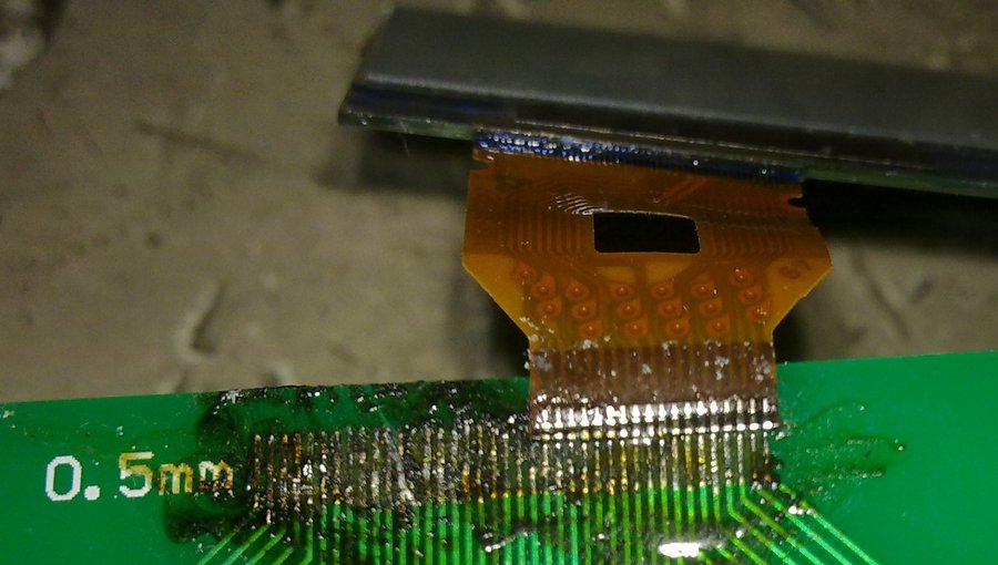

[其他综合] gmliwei 老师请进,迷你卡西欧屏已经被您的程序驱动了!!

    期待高手能做个转接板啊~,没转接板弄起来好累的……

焊接只是小问题。大不了就用FPC座喽~
sdf15937 发表于 2012-7-22 13:10 https://www.yleee.com.cn/images/common/back.gif
    fpc座?没听说过。
是不是那种把排线夹住的那种插座?
 楼主| 发表于 2012-7-22 18:12 | 显示全部楼层
fpc座?没听说过。
是不是那种把排线夹住的那种插座?
hanshuyujifen 发表于 2012-7-22 17:59 https://www.yleee.com.cn/images/common/back.gif
    恩,是的,http://www.cyconn.cn/img/FPC05s1X30PINB.jpg
发表于 2012-7-22 18:24 | 显示全部楼层
我的转接,真难焊。
还没试驱动呢
 楼主| 发表于 2012-7-22 18:38 | 显示全部楼层
我的转接,真难焊。
还没试驱动呢
hanshuyujifen 发表于 2012-7-22 18:24 https://www.yleee.com.cn/images/common/back.gif
    不要这样焊接,这样焊接很难的!!
去掉白色的硬塑料之后,将排线对折,具体看示意图,焊接的时候用铁尺之类的按压到PCB上(PCB要先镀锡),这样就比较简单了 1_副本 - 副本.bmp 20120722826.jpg

    折起来啊!头一回焊这个,估计已经焊废了!
我的板子上标的是间距0.6mm,你的是0.5。到底多少啊?我的焊的也能对应起来
 楼主| 发表于 2012-7-22 18:57 | 显示全部楼层
我的板子上标的是间距0.6mm,你的是0.5。到底多少啊 ...
hanshuyujifen 发表于 2012-7-22 18:50 https://www.yleee.com.cn/images/common/back.gif
    我也不太清楚到底是0.5还是0.6.
应该是0.5吧~感觉自己的对的挺准的(主要是自己没有0.6的转接板,所以不知道0.6的如何)
