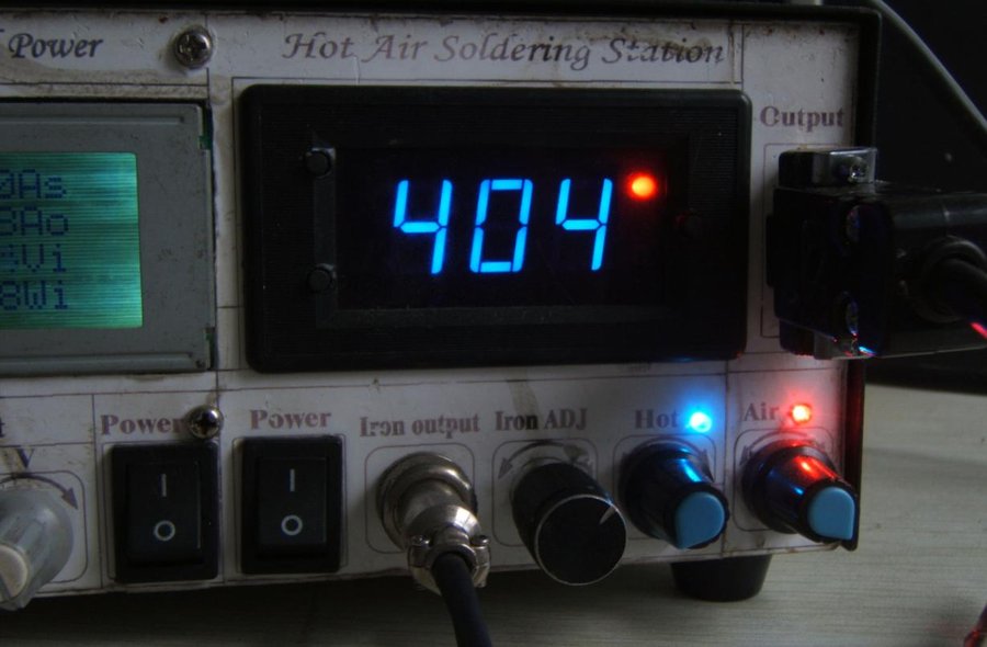

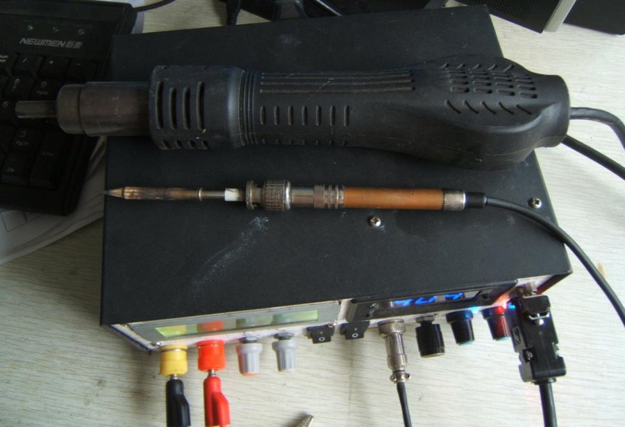

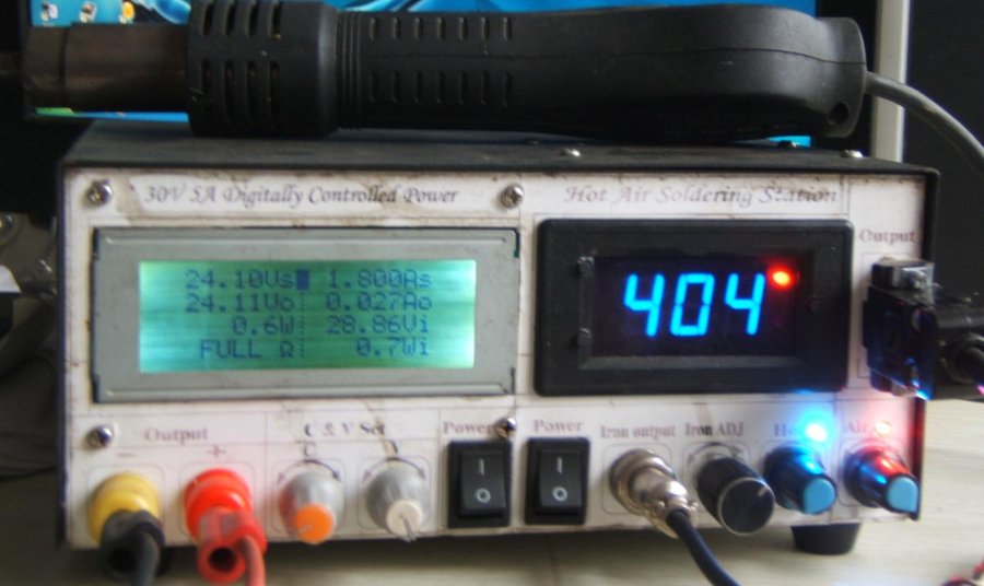

历时两三个月用在一乐买到的套件做了一套组合工具:M8 V7数控电源、T12数码管烙铁 、 热风枪,
上图片之前先说说配件来源:
东西全部来自一乐!!!!
M8 V7数控电源----------好奇心的套件
主功率电源--------------王老板的HP 32V2.5A
液晶--------------------王老板的无背光液晶自己用亚克力和四个白光LED改的!
T12数码管烙铁----------fish的套件
热风枪------------------论坛一兄弟的成品被我拆了,原变压器被我改成开关电源;
外壳--------------------狼兄的铁壳(好厚的家伙开孔硬是花了我4个下班后的时间)
面膜--------------------买狼兄铁壳狼兄送的,时间长了喷墨打印的字褪色了!
上图片:
图片一:前脸
图片二:左脸
图片三:右脸
图片四:脑袋顶
最后晒:屁股
没见过这么丑的屁股吧!
谢谢观赏!!

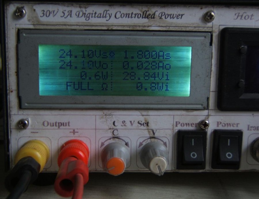

背光亚克力用刀片斜着划槽,中间深,两边浅~背后再垫一张反光效果好一点的糖纸之类的。那样效果会很好……
 楼主| 发表于 2012-7-23 20:08 | 显示全部楼层
回复 2# sdf15937
LCD的背光纸是手机屏拆的,不够长有补上一节,有现在的效果我已经谢天谢地了!

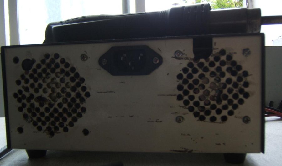

动手高手一族啊,佩服老哥的手工,注意散热。

    已经做的很不错了!照片上看两遍亮中间几乎看不到背光。
不过我想实际情况应该还要好一些的把?

回复 5# 浩祺心
散热应该还好,有两个风扇一进一出,功率管固定在P4的cpu散热器上面,发热的是kic-125所以热敏电阻放在了他的散热器上面!
