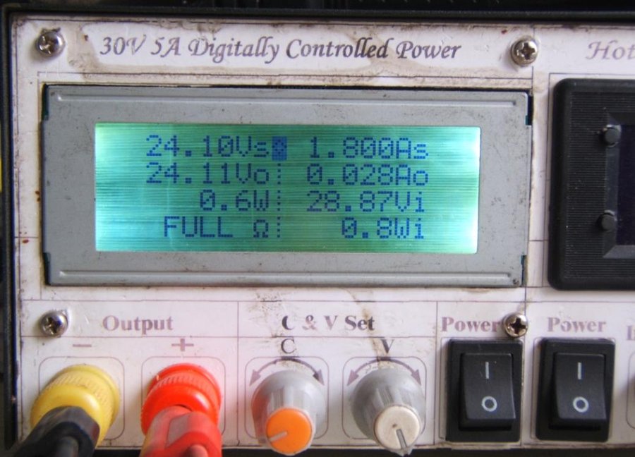

 楼主| 发表于 2012-7-23 21:30 | 显示全部楼层
回复 6# sdf15937
实际的要稍好点!看这张图:

 楼主| 发表于 2012-7-23 21:46 | 显示全部楼层
看我的控制板是可行的,但是现在二手的整套才60左右没有必要啊!
