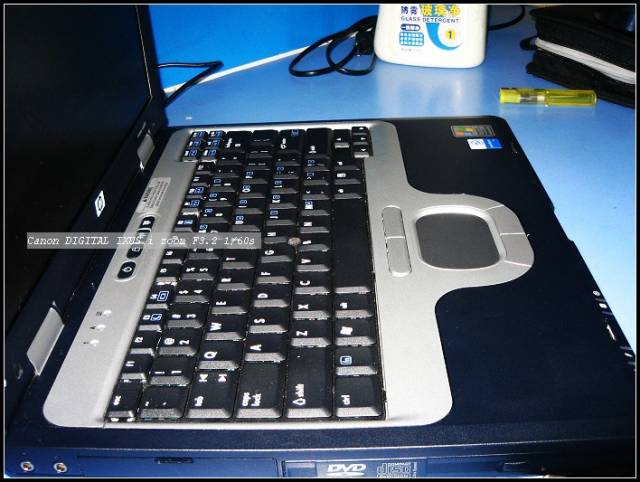

 楼主| 发表于 2009-9-7 07:05 | 显示全部楼层
谢谢大家!
原帖由 pdwdwdw 于 2009-9-6 18:34 发表 https://www.yleee.com.cn/images/common/back.gif
不会是硬件有问题了吧
担心的就是硬件有问题!
原帖由 naffan 于 2009-9-6 19:15 发表 https://www.yleee.com.cn/images/common/back.gif
针对1、2所述情况,用交流适配器带机器时情况如何(插上电池及卸下电池时情况是否不同)
现象好像和电源无关?
为什么考虑这个问题?
原帖由 yleee 于 2009-9-6 21:33 发表 https://www.yleee.com.cn/images/common/back.gif
估计背光灯出问题,或者高压条接口松了
肯定不是“背光”的问题。
黑屏的“同时”,鼠标的红光亦“同时”消失!
最新情况:
        1、昨天下午和晚上,“黑屏故障”、人工关机之后,间隔时间较长......之后,可以再次开机......
        但是,系统进入蓝屏硬盘校验.......之后,可能再次黑屏;或者进入系统之后、突然黑屏!不敢再试。
        2、今天早上,开机正常、进入系统........
        至今还在“正常工作”——我就是在此本本上网的,大约半小时过去了——提心吊胆,不知道何时故障再现?!

 楼主| 发表于 2009-9-10 06:55 | 显示全部楼层
最新“进展”:
昨天,借了邻居的吸尘器来——他家的东芝笔记本,就是我帮着使用吸尘器“解决”的过热保护故障.....吸出来不少的“东西”,亦就“工作正常”了。
我的本本,没有吸出多少“东西”;
键盘上下,碎屑头发丝倒是不少,顺便清理了一下。
但是,吸尘清理之后,电脑就干脆无法启动了!!!
现象是:
1、开机:鼠标点亮,电脑的电源指示绿灯亮一下、就马上熄灭,电脑“保持黑屏”......无任何启动迹象——故障加重!!!
2、之后,电脑充电指示黄色灯点亮几秒(没有接市电适配器)或者更加长的时间(接市电适配器),全部熄灭——自动进入“完全关机”状态。
3、发现:现在开机瞬间,电脑风扇没有转动!!!(我没有打开机箱)???
