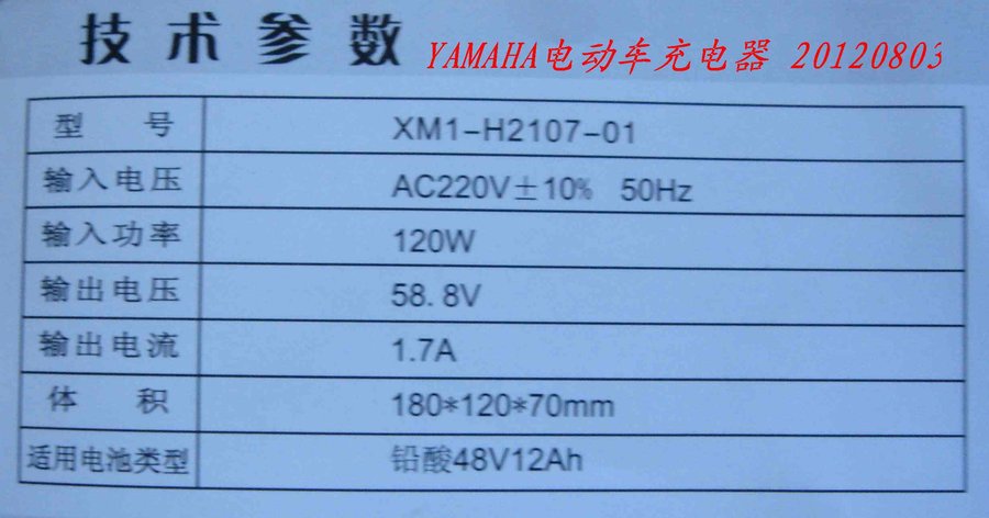

刚刚换了一辆电动车——原来的使用了整整“八年”......
新车是48V的无刷电机;老车是36V的有刷电机,电刷磨损太厉害了,已经不值得再更换!
旧车折价500元,值了。
记得老车的36V充电器的输出端压小于32V,相当于一节电池的端电压小于14V;
而新车的充电器说明书上面,标的是“输出电压 58.8V”,相当于一节电池的端电压要达到14.7V!
问题是,此充电器是“智能型”的,不接电池无输出电压——不方便实测。
那位朋友熟悉这方面的标准?
我需要重新搞一个48V的充电器,在公司里使用。
谢谢先!

通常铅蓄电池都有标称最高充电电压,记得有14.4和14.8V的,当然,这个是允许最高的充电电压。
发表于 2012-8-4 18:06 | 显示全部楼层
14.8V是极限,充到14v足够了

 楼主| 发表于 2012-8-5 08:53 | 显示全部楼层
14.8V是极限,充到14v足够了
lsnes 发表于 2012-8-4 18:06 https://www.yleee.com.cn/images/common/back.gif
想办法测试了两个(同一厂家生产)48V的充电器的空载输出电压:
一个是 55.7V,接近于 13.9V;
一个是 56.8V,相当于 14.2V;
看来,充电器输出电压的分散性,的确不小哦?
而我的新车电池充满后的端电压,是56V。

    早期电压并不重要,后期满电的时候才重要,想办法搞个精密基准吧还是推荐几元钱的MAX基准

重点是截止电压要能够降低充电器的输出电压,实现三段式充电模式要求。当然了,智能的还有充电过压、电池反接、充电期间电池的温度过高时能够控制充电器的动作。
