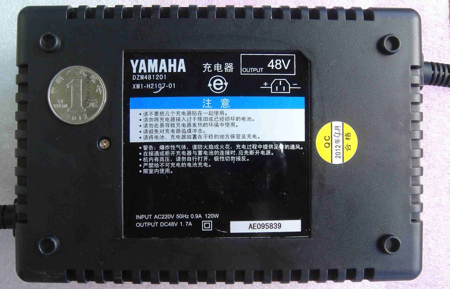

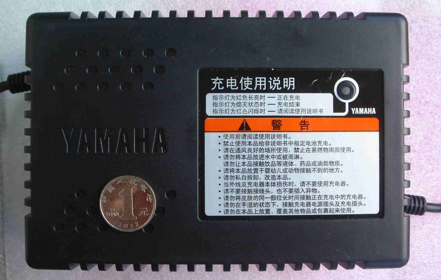

 楼主| 发表于 2012-9-5 13:45 | 显示全部楼层
我的“微电脑智能”充电器,输出55.7V。
无锡风 发表于 2012-8-8 18:01 https://www.yleee.com.cn/images/common/back.gif
今天,测了YAMAHA的“原装充电器”
输出参数和说明书上面的,“的确”高度一致:
输出最大电压58.8V,输出最大电流1.7A。
需要输出接入的“电池电压”大于36V才能“起动输出”。
不知道出于什么考虑,
有电压输出时、红色指示灯点燃;未接电池或者充满、指示灯熄灭......
实在不习惯!
 楼主| 发表于 2012-9-5 14:42 | 显示全部楼层
今天,测了YAMAHA的“原装充电器” ...  无锡风 发表于 2012-9-5 13:45 https://www.yleee.com.cn/images/common/back.gif
刚才忍不住好奇,不管保修期,就打开“封贴”、看了看......
电路好像挺“复杂”的,用料和制作工艺应该属于“不错”的。
而且,居然LED指示灯在PCB上面是“G/R双色”焊盘,而且绿色有控制线......
当没有“充电高压输出”时,
保有12V控制单元电压存在;
甚至于,保有 “充电高压(59V)” 存在——只是受控“不能输出”而已!
所以......待机功率有4.5W——不值得!
我想“改造”两方面:
第一,增加“待机”指示灯——更换(原设计)的双色LED,绿色直接接12V控制单元电压......
第二,想把“充电高压输出”的电压值,由58.8降低到56V附近......

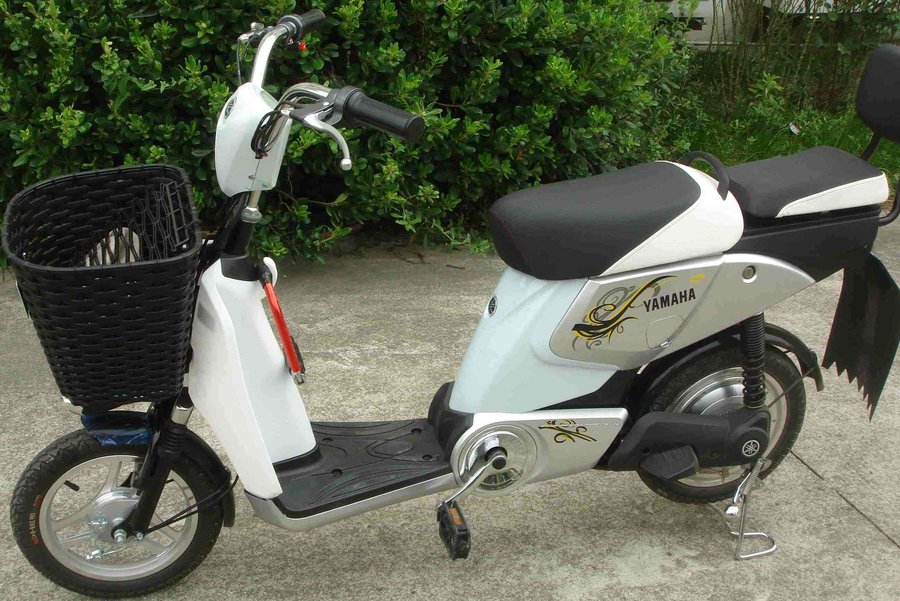

应该把YAMAHA的电动车也放上来看看。
 楼主| 发表于 2012-9-6 10:20 | 显示全部楼层
willson 发表于 2012-9-5 19:32 https://www.yleee.com.cn/images/common/back.gif
献丑了:
发表于 2012-9-6 12:24 | 显示全部楼层
回复 19# 无锡风
   哗。真漂亮哟。要多少米呀。
