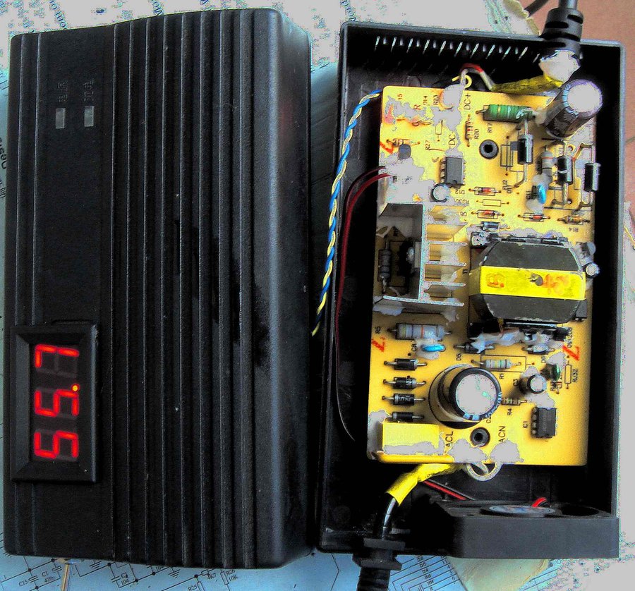

更换了电动车。新的电动车是48V电池的。
需要另外备一个充电器。
翻出旧的充电器,有一个“微电脑智能”充电器......

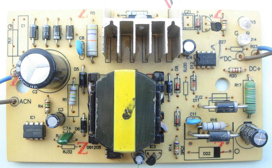

实际上是3842+358的AC-DC电路,找不到任何“微电脑芯片”!

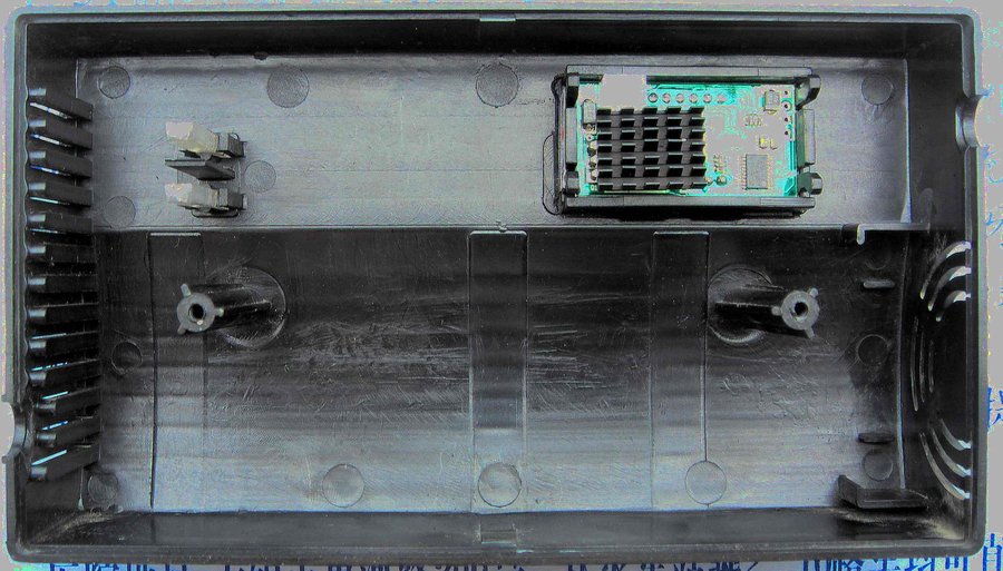

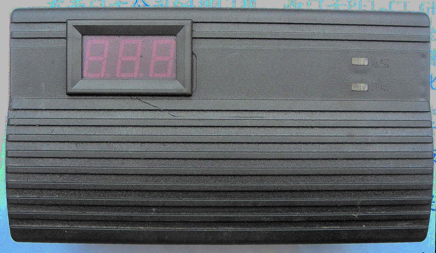

就决定把外壳上面的“微电脑智能”部位除去,在此安装一个“二线6-150V电压表头”。

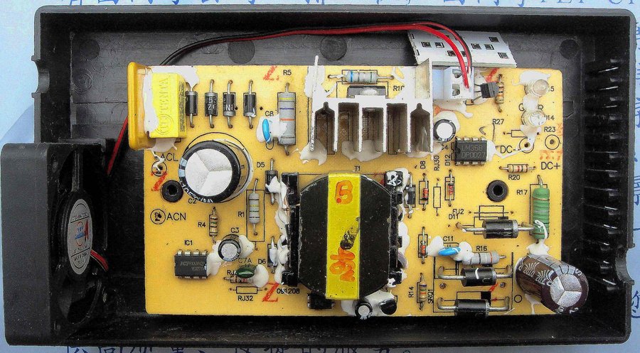

顺便整理了接插件和紦焊点,加固了可能受到震动影响的元器件——以便于携带。
好像效果还可以?

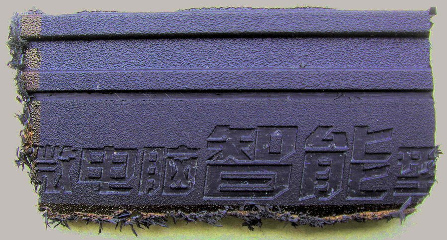

发表于 2012-8-7 20:42 | 显示全部楼层
看来冯老师追求实事求是,既然不是“微电脑”的,就不能让它出现微电脑字样 ,HOHO
以上是玩笑话。
搞不懂的是为啥那块塑料上毛边那么厉害嘞?难道是塑料质量好?
 楼主| 发表于 2012-8-7 20:48 | 显示全部楼层
“二线6-150V电压表头”,
用于显示充电器56V输出、很是合适。
是星期六收到店家手机短信“三折优惠”才买的,
今天刚收到
两个很正常,显示电压值亦很准确稳定。
一个上电显示“0.2(可能是‘自检’?)”之后......
就整个“黑了”——没有任何显示???
中奖了?!
 楼主| 发表于 2012-8-7 20:53 | 显示全部楼层
搞不懂的是为啥那块塑料上毛边那么厉害嘞?难道是塑料质量好? ...
199003326 发表于 2012-8-7 20:42 https://www.yleee.com.cn/images/common/back.gif
我是画好尺寸框之后,使用小电钻“铣加工”出来的“毛边”......
不过,这个外壳的塑料质量,“还可以”。
