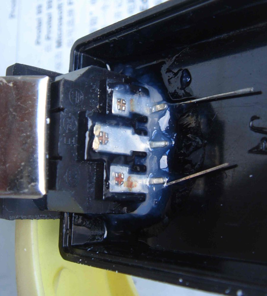

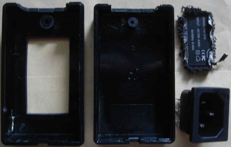

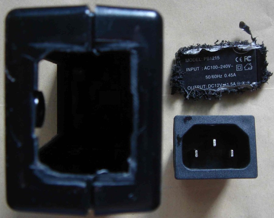

休息在家无聊......
找出一个开关电源适配器的外壳......
比划、比划,开了个孔并扩大了个“豁口”......
哪位可以猜到,我想做个什么东西?

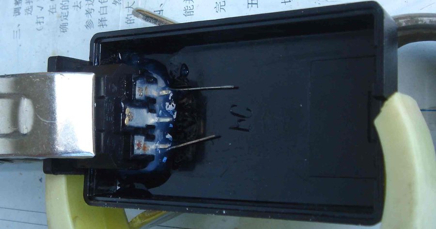

 楼主| 发表于 2012-8-11 17:02 | 显示全部楼层
休息在家无聊...... 找出一个开关电源适配器的外壳...... 无锡风 发表于 2012-8-11 12:45 https://www.yleee.com.cn/images/common/back.gif
定位。
等待胶固化中,记得需要一、两天,才能固化。
记得这种胶吗?
LZQ 该用户已被删除
发表于 2012-8-11 17:24 | 显示全部楼层
请问这个胶水有什么性能特点?从哪买的?
