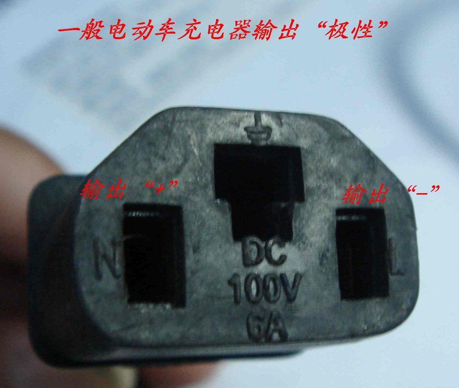

给 倪工看的、电动车充电器输出极性图:
发表于 2012-8-16 07:08 | 显示全部楼层
给 倪工看的、电动车充电器输出极性图:
无锡风 发表于 2012-8-15 07:22 https://www.yleee.com.cn/images/common/back.gif
          看到了,谢老冯。
         我电动车充电器输出极性就和上图相同。
 楼主| 发表于 2012-8-16 07:16 | 显示全部楼层
看到了,谢老冯。         我电动车充电器输出极性就和上图相同。
倪大德 发表于 2012-8-16 07:08 https://www.yleee.com.cn/images/common/back.gif
这个好像是一种输出“标准”了?
我居然接反,而且没有检查确认就“胶封”了!
只能拆开重来。
