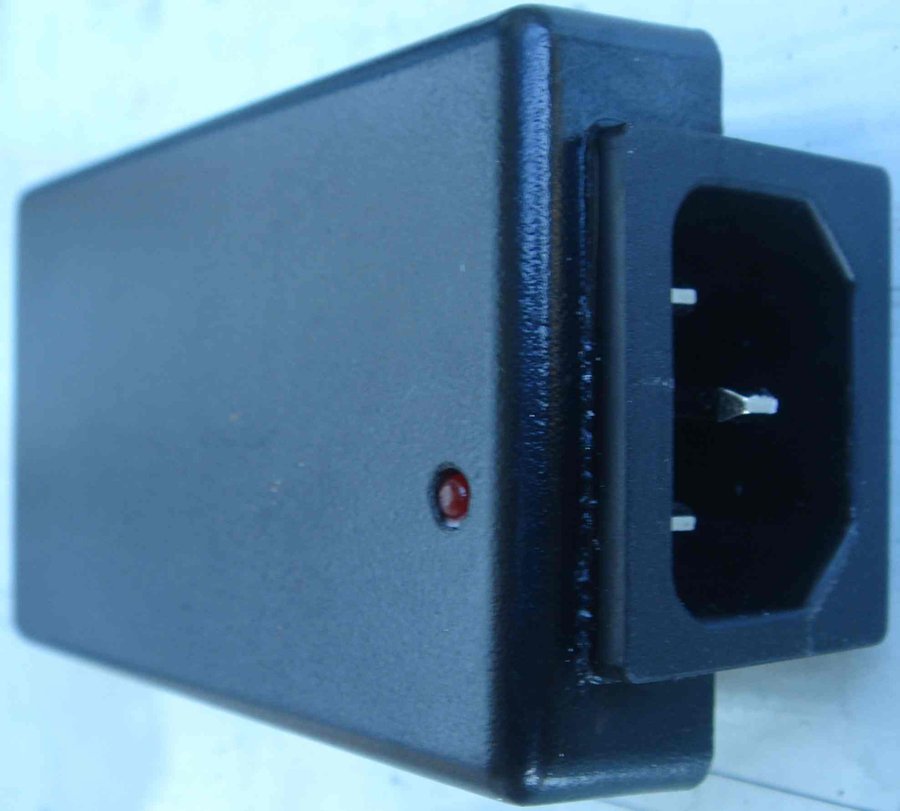

给电动车充电器,加个输出电压表头
 楼主| 发表于 2012-8-12 09:12 | 显示全部楼层
三段式充电器高压阶段59v左右正常的。

(涂抹24小时之后——基本固定。尚未完全固化)
