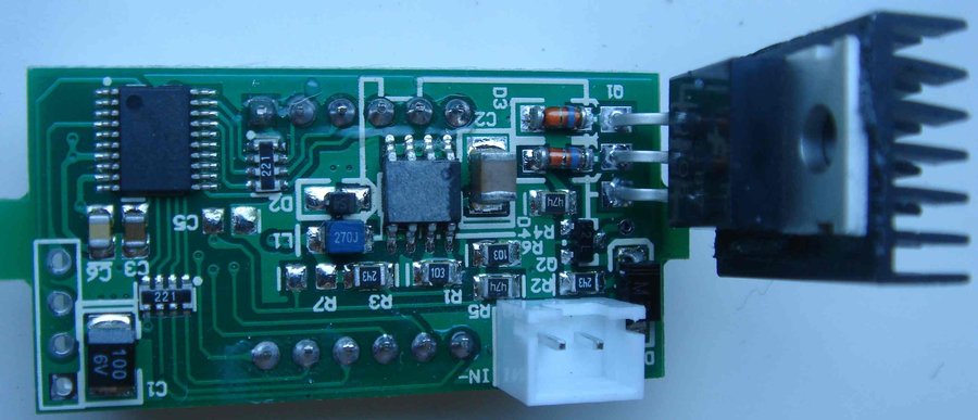

给电动车充电器,加个输出电压表头

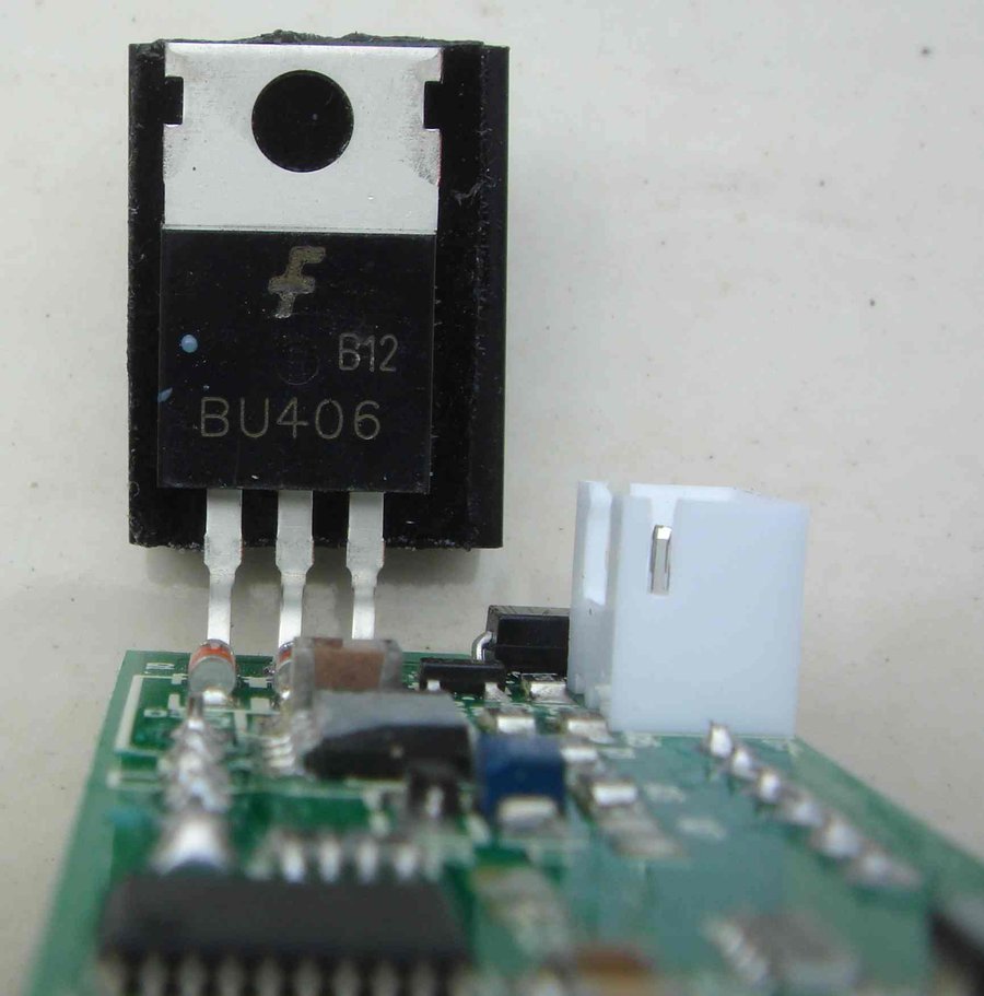

发表于 2012-8-8 19:00 | 显示全部楼层
那个表头的散热片是原来就有的还是后加的?
 楼主| 发表于 2012-8-8 19:12 | 显示全部楼层
灰灰的丝丁鱼 发表于 2012-8-8 19:00 https://www.yleee.com.cn/images/common/back.gif
完全原装的。
估计是电源控制的功率三极管。

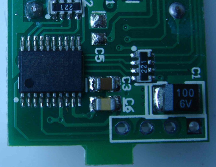

发表于 2012-8-8 22:45 | 显示全部楼层
http://item.taobao.com/item.htm?id=13204975309&_u=8jr9fk4b45
这个里面的IC被磨掉了,有没人猜得出是什么IC,因为我想找到一款低能耗的单片机做24V锂电的电量显示,不要数码管的,关键是还要和控制电路进行数据传输,所以现成的电压表是绝对不适合的,本来是想用2051,但是想不出如何将充饱电为29.4V的电压降压给2051使用还得降低功耗
 楼主| 发表于 2012-8-9 10:11 | 显示全部楼层
这个里面的IC被磨掉了,有没人猜得出是什么IC,因为我想找到一款低能耗的单片机做24V锂电的电量显示,不要 ...
灰灰的丝丁鱼 发表于 2012-8-8 22:45 https://www.yleee.com.cn/images/common/back.gif
我的这块表头的单片机芯片的型号,没有磨掉,依稀可见。
据说可能是特制芯片?
元器件:
单片机芯片:
功率管:
发表于 2012-8-9 11:15 | 显示全部楼层
冯老,加固元件用的是什么胶水?704吗?
发表于 2012-8-9 13:09 | 显示全部楼层
那个8脚芯片估计是个运放
