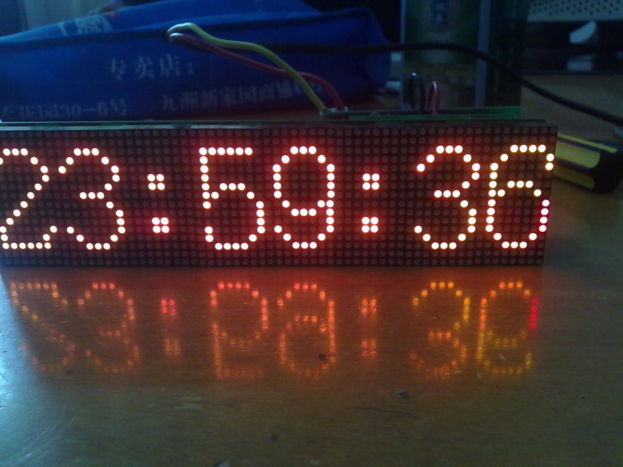

对LED点阵编程不懂,实在查不出,拍了段视频,请懂行的看看是不是确定行输出板的问题,不行的话把行片重新焊一遍
 楼主| 发表于 2012-8-16 16:47 | 显示全部楼层
今天把程序分别刷了STC89C52RC和AT89S52,装上去情况一样

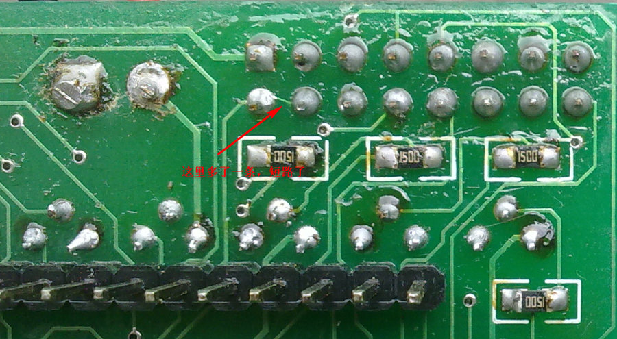

今天单独把行驱动板加电,在A,B,C,D分别接高,低电平,用万用表测74HC245的输出是否与输入对应,
测试过程中发现HC245的17、18脚总是一起变化,仍而用万用表测两脚之间并没有短路,于是就查A,B的输入
原来在输入位置多了一段敷铜,如图
这种问题不仔细想还以为本来就有的连线
切断那条线,显示如下
 楼主| 发表于 2012-8-24 14:32 | 显示全部楼层
其实还是有一点小问题,从14楼的图可以看到,最后一列下部显示为红色.估计是最后一个绿色部分的595没焊好,今天没时间了,下次再查
