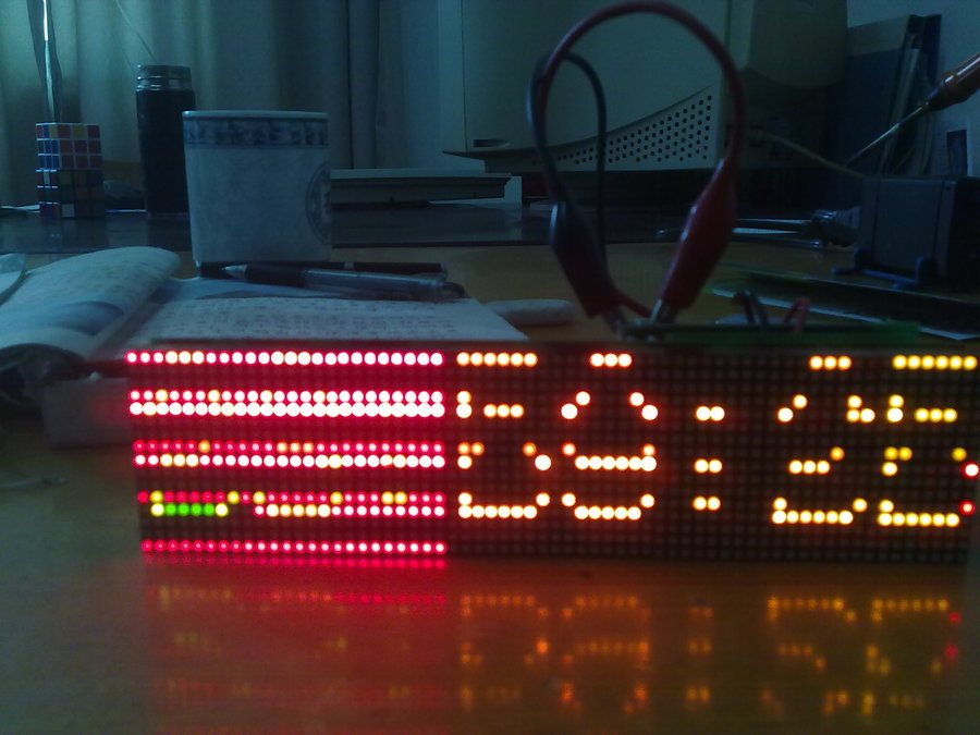

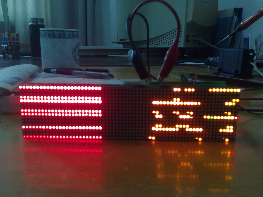

套件买了有半年了,最近才焊好,今天刷进程序,发现显示不正常,如图
发表于 2012-8-6 17:35 | 显示全部楼层
肯定是有地方短路了,你在仔细查查~
发表于 2012-8-6 19:18 | 显示全部楼层
估计不是短路了,而是楼主的焊功的焊膏太差了导致漏电了
 楼主| 发表于 2012-8-6 20:21 | 显示全部楼层
明天用酒精把板洗干净再查一查,第一次焊贴片集成电路,就这焊功已经使办公室的同事佩服得五体投地了。
发表于 2012-8-6 20:28 | 显示全部楼层

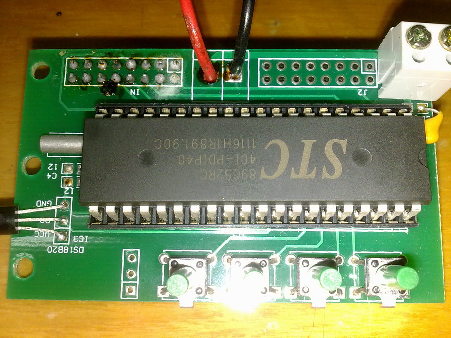

我当时焊的时候也是乱码!后来论坛求助沈老师和王老板等众位坛友!原来是单片机板显示跳线设置的不对!按指导设置就好了!
看看这个帖子对您有没有帮助?
https://www.yleee.com.cn/thread-9093-1-1.html
发表于 2012-8-6 20:30 | 显示全部楼层
 楼主| 发表于 2012-8-6 22:15 | 显示全部楼层
我是刷的这个帖子的7楼的程序,跳线也是按7楼的图片连接的,应该不会错,估计是没焊好,明天到单位把板子洗一下看看。
https://www.yleee.com.cn/viewthread.php?tid=8541&highlight=1.9mm
发表于 2012-8-6 22:48 | 显示全部楼层
看样子是板子有接触不良的,去查查吧
发表于 2012-8-7 07:43 | 显示全部楼层
重点先查行驱动部分
 楼主| 发表于 2012-8-7 13:06 | 显示全部楼层

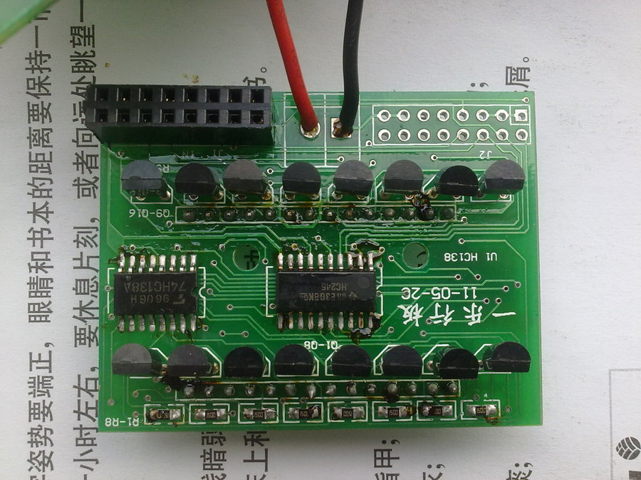

上行把板子洗一下,先查了一下行驱动板,没有发现短路的地方,把所有焊点补焊了一下,通电后还是老样子。

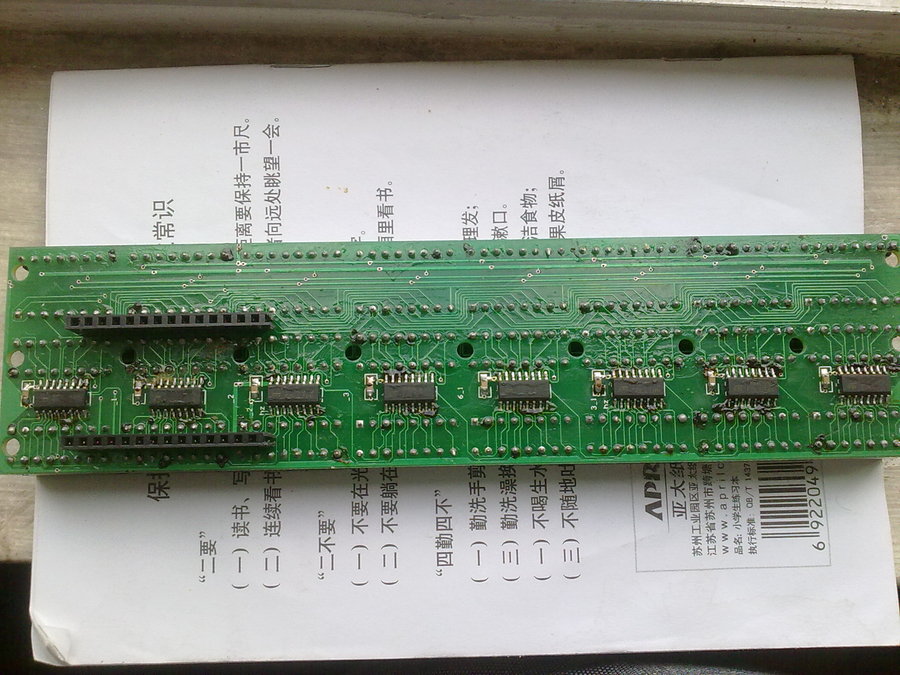

然后把LED模块全拔下,检查板子也没有发现短路,又把16片595补焊一下,通电后有所好转,左边的横条没了,但字显示还是不全,如图;
难道问题还在595上面?
