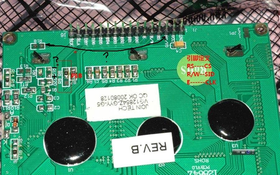

在论坛上求助之后,有自己看了看PDF,确定r8 r9处的跳线的确就是SPB ,默认是短接在R8处 为并口模式,只需要把0欧的电阻移到R9处就可以用串口驱动了。如下图
https://www.yleee.com.cn/attachments/forumid_16/1208051425f60e8cc4b3d0c491.jpg.thumb.jpg下载 (137.2 KB)
2012-8-5 14:25

 楼主| 发表于 2012-8-7 21:18 | 显示全部楼层
另外求助一下这个屏的对比度怎么调整 V0引脚虽然引出了 可是似乎是空着的

发表于 2012-8-7 21:35 | 显示全部楼层
R19附近的电阻补齐就可以了。。。参数自己试试。
 楼主| 发表于 2012-8-7 21:41 | 显示全部楼层
回复 4# 785418837
   在R19位置加了个103 别的还用加吗,调整对比度是软件调节还是外接电位器呢?楼上能不能详细讲讲
发表于 2012-8-8 08:57 | 显示全部楼层
回复  785418837
   在R19位置加了个103 别的还用加吗,调整对比度是软件调节还是外接电位器呢?楼上 ...
bxm1988 发表于 2012-8-7 21:41 https://www.yleee.com.cn/images/common/back.gif
    R18 R19 R20补齐 ,就应该可以用R19调节对比度了。 至于软件调节, 找找手册上有没有调节对比度的指令。。。我手上也没这个屏幕,也不清楚。。。
 楼主| 发表于 2012-8-8 10:01 | 显示全部楼层
回复 6# 785418837
   好的,我试试,我也看了手册,没发现软件调节,看来是之前理解错了,现在的对比度很低,只有在正面能看清。
发表于 2012-8-8 10:10 | 显示全部楼层
你用万用表测一下,R18电阻的一端到第三脚是否相连,R19的一端是否是GND 一端是否是VCC, 如果是,只要R18和R19补齐就应该可以调节对比度了。。。R18貌似短接也可以。。。理论上是这样的。。。。你试试 有问题再说
 楼主| 发表于 2012-8-8 10:34 | 显示全部楼层
万用表电池没电了,这两天正悲剧着呢。。。。
发表于 2012-8-9 18:35 | 显示全部楼层
不能顯示簡體,打繁體也不行啊
