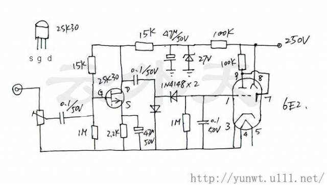

最近终于有空,我把前一阵做的6E2资料整理下发上来给大家共享,先上下最终完成的成品
[ 本帖最后由 pdwdwdw 于 2009-8-26 22:55 编辑 ]
 楼主| 发表于 2009-8-26 22:51 | 显示全部楼层
电路网上找的
[ 本帖最后由 pdwdwdw 于 2009-8-27 23:08 编辑 ]

 楼主| 发表于 2009-8-26 22:54 | 显示全部楼层
两个电路实际上一样只是地二个电路2SK30改成9014而以,管子好找点不象2SK30那样容易击穿
