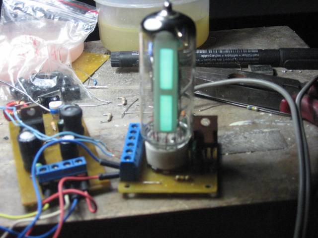

猫眼 6E2
 楼主| 发表于 2009-8-28 22:09 | 显示全部楼层
6E2
工作时的照片

升压电路和PCB文件,PCB文件用磁动力论坛上的简单PCB软件话的,6E2的扳子还可以用于别的猫眼只要改下扳子上的跳线就好
请教楼主:升压电路图中UF2010是什么二极管?又可以替代的好买的常用型号么?谢谢!
 楼主| 发表于 2009-8-29 11:58 | 显示全部楼层
超快恢复二极管,只要耐压400V电流1A的超快恢复二极管就行如UF4007

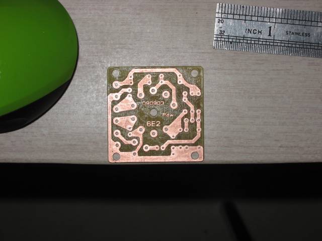

对了,提个问题大家看出我用什么方法做的PCB了吗???
发表于 2009-8-29 20:59 | 显示全部楼层
原帖由 pdwdwdw 于 2009-8-29 19:53 发表 https://www.yleee.com.cn/images/common/back.gif
好像是传说中的普通纸热转印?
6E5和6E1的价格差不多大约35米左右,可以去矿石论坛找“胆管商店”或者“中国空军地勤”,这个一定要找有信用的商家,否则到手基本是不亮的
 楼主| 发表于 2009-8-31 21:02 | 显示全部楼层
哼哼!就是纸转印不过是那种一面十分光的纸做的,用纸的好处就是你可以吧烙铁温度调到最高使劲压让墨粉和PCB充分接触,不容易掉下来而且很少有沙眼好了以后拿水泡牙刷加上牙膏刷,出来的效果不错,没有什么毛边

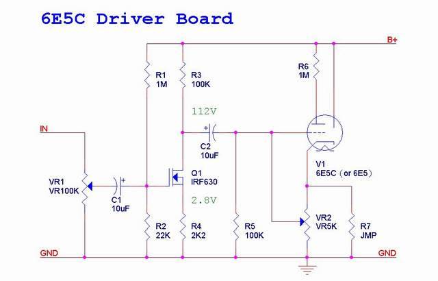

 楼主| 发表于 2009-8-31 21:10 | 显示全部楼层
今天找到的6E5C的电路比我上面的简单一些,应该也能用在6E2上明天搭电路实验一下,手里暂时没有6E5很想搞一个

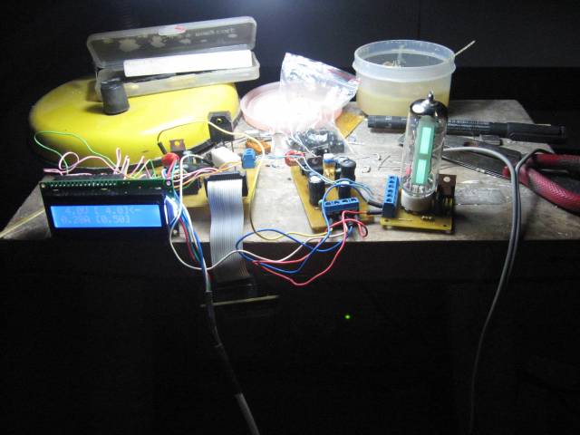

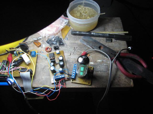

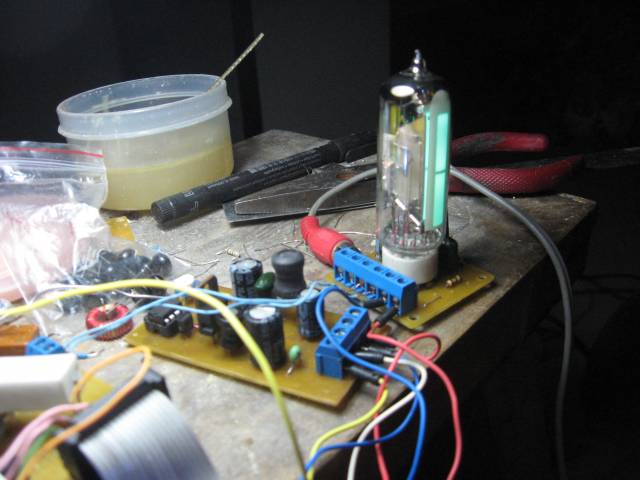

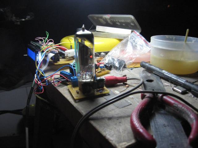

 楼主| 发表于 2009-9-4 17:54 | 显示全部楼层
这两天休息吧上面的电路做了一下驱动6E2效果不错,体积比以前小多了同事修正了下6E2的方向以前是写的现在改正了
