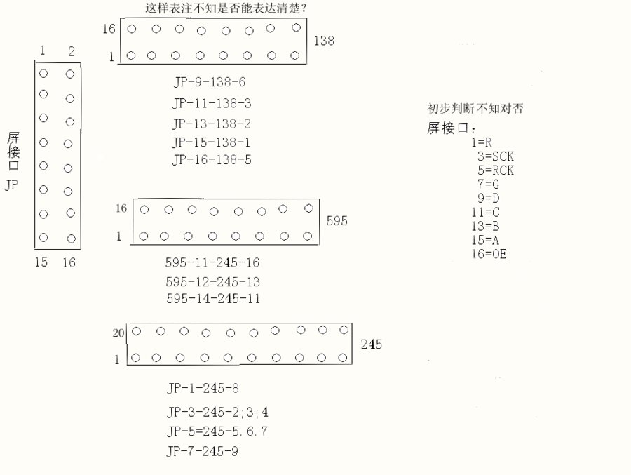

   网络遨游几年,感兴趣的网站没有几个 ,当浏览到“一乐电子百科”却勾起我孩提时代的爱好,尽管专业不很对口却也津津有味当成必修课那样天天蹲守一乐电子,观摩.学习.仿制。由于不懂程序语言只好停留在仿制阶段,无奈又无语。
   看到师哥师弟做出的东西好漂亮,跃跃欲试也想仿制一个 ,现价段仿制点阵表过程中就遇到难题,现汇报如下:
好漂亮的作品!赞美!
   找一个电路.先做制版做线路板、
单片机电路电路
做 PCB 用兰油
腐蚀后,不错.有点沾沾自喜
阻焊层没做好有短路可能!
   焊接好 烧录程序才发现控制卡和程序接口定义不一样!哀哉!苦于不懂程序故上传求助帅哥.师弟帮助修改程序接口定义!
程序出自:https://www.yleee.com.cn/thread-7441-5-1.html 80楼.mdy-5153 佳作。附件: revision2.rar (70.77 KB, 下载次数: 531)
吐之舒畅,望师哥.师弟协助!谢谢!

补充: MCU STC12C5A60S2  晶振:20M 苦于不懂语言。万望师哥师弟 结合电路图(见图二) .修改程序内的定义!在此谢谢!

发表于 2012-8-10 13:43 | 显示全部楼层
前辈好,程序已按您要求改好,在附件之内。
看到您所用MCU和原程序所用MCU不同,可能程序会存在部分问题,若程序工作不正常请告诉俺,俺尽量帮忙。
revision2(修改为一家人PCB接口).rar
