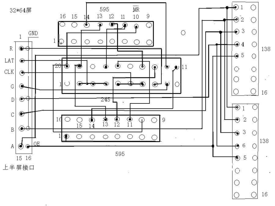

楼主: 一家人
退休后的燥动

你的单片机和LED屏的接口对应关系是这样的吗?
sbit HC138_A=P1^0;
sbit HC138_B=P1^1;
sbit HC138_C=P1^2;
sbit HC138_D=P1^3;           //138, 4, 5
//sbit HC138_OE=P1^6;         //138 6
sbit HC595_LAT=P1^6;    //595 12
sbit HC595_CLK=P1^7;    //595 11
sbit HC595_GD=P1^4;    //595 14
sbit HC595_RD=P1^5;    //595 14
sbit KEY1=P2^7;
sbit KEY2=P2^6;
sbit DQ=P2^0;
sbit 1302=P3^4;        //DS1302-5
sbit 1302=P3^3;        //DS1302-6
sbit 1302=P3^2;        //DS1302-7
如果不是, 把你的对应关系列出来。
发表于 2012-8-13 21:06 | 显示全部楼层
sbit HC138_A=P1^0;
sbit HC138_B=P1^1;
sbit HC ...
mdy-5153 发表于 2012-8-13 20:22 https://www.yleee.com.cn/images/common/back.gif
    DS1302的引脚是在另一个文件内,您列出的1302部分是被注释掉的。

发表于 2012-8-14 00:05 | 显示全部楼层
对照你的电路, 对应接口如下, 这个应该自己可以找出来的。
sbit HC138_A=P1^0;
sbit HC138_B=P1^1;
sbit HC138_C=P1^2;
//sbit HC138_OE=P1^6;         ???
sbit HC595_G1=P1^4;    //595 14
sbit HC595_R1=P1^5;    //595 14
sbit HC595_G2=P3^0;    //595 14
sbit HC595_R2=P3^1;    //595 14
sbit S1=P2^4;
sbit S2=P2^5;
sbit S3=P2^6;
sbit S4=P2^7;
sbit DQ=P2^1;
sbit 1302=P2^4        //DS1302-5
sbit 1302=P2^3;        //DS1302-6
sbit 1302=P2^2;        //DS1302-7
不知为什么OE 接的是电源正。屏的一端是接的什么?

发表于 2012-8-14 16:31 | 显示全部楼层
回复  mdy-5153
一家人 发表于 2012-8-14 15:33 https://www.yleee.com.cn/images/common/back.gif
    D那个肯定不对,两个138不会是并联关系。
现在俺怀疑是屏到控制板的接线有问题,要不问题出在OE上,OE接地或悬空试试?
屏和控制板之间的GND连了吧?
